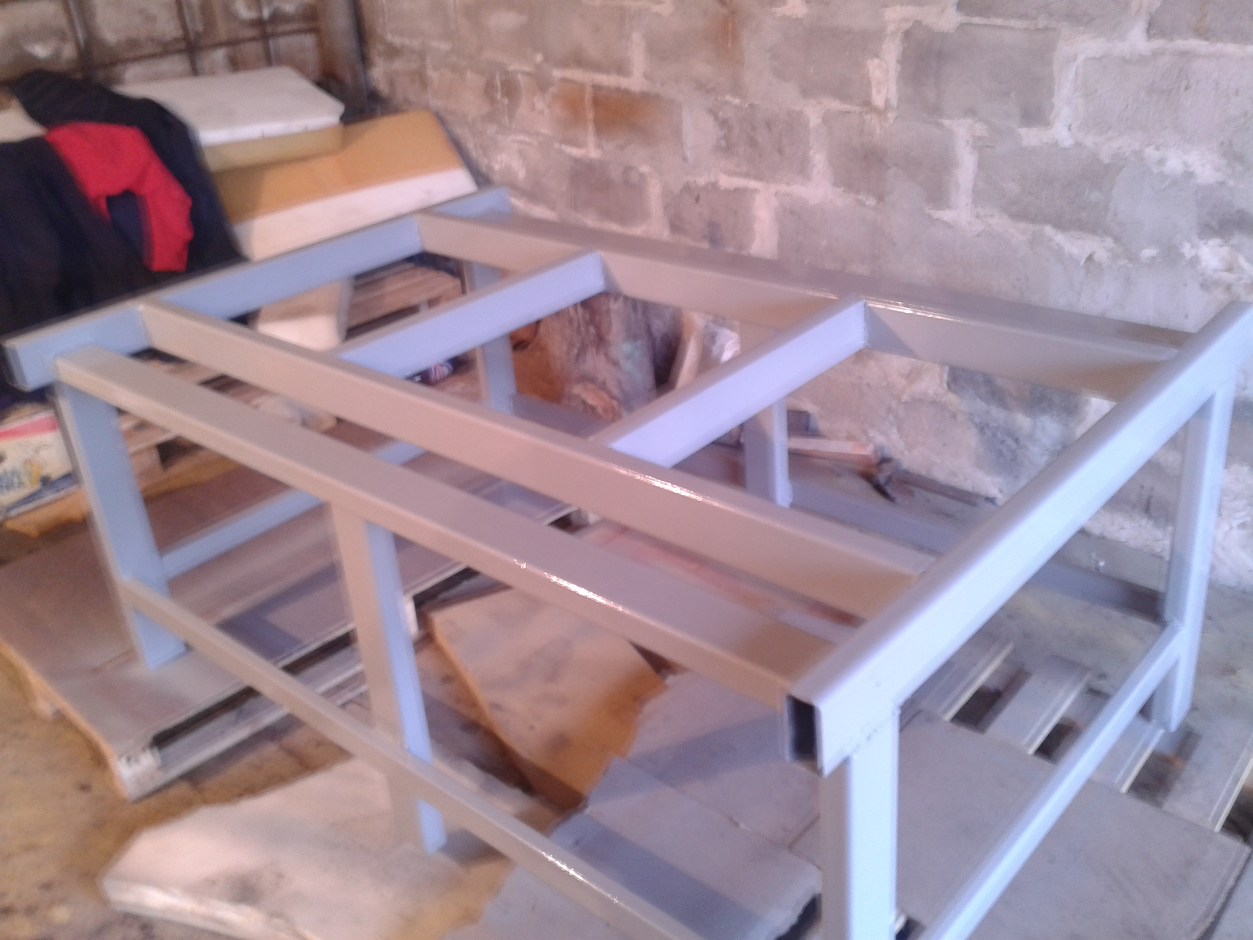

ну вот станинку сделал, времени не было выложить,сейчас ломаю голову с боковинками...
жесткость очень хорошая)

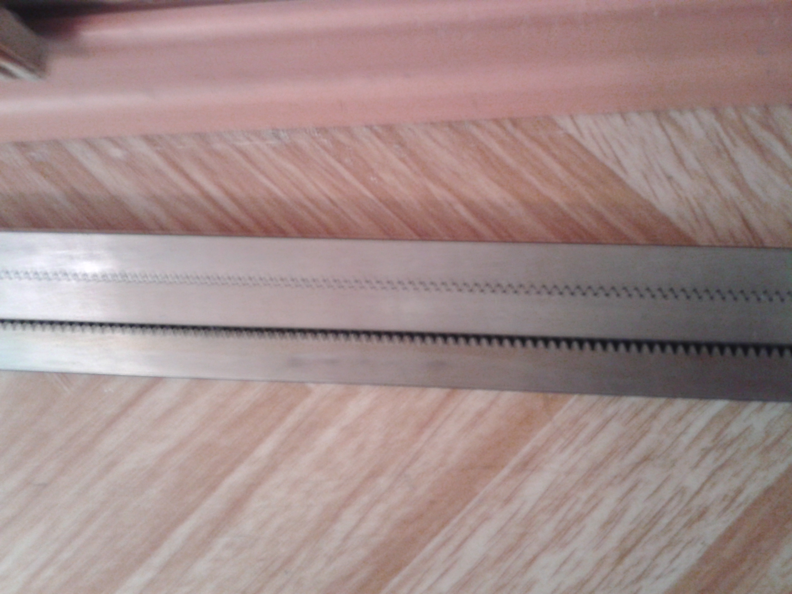

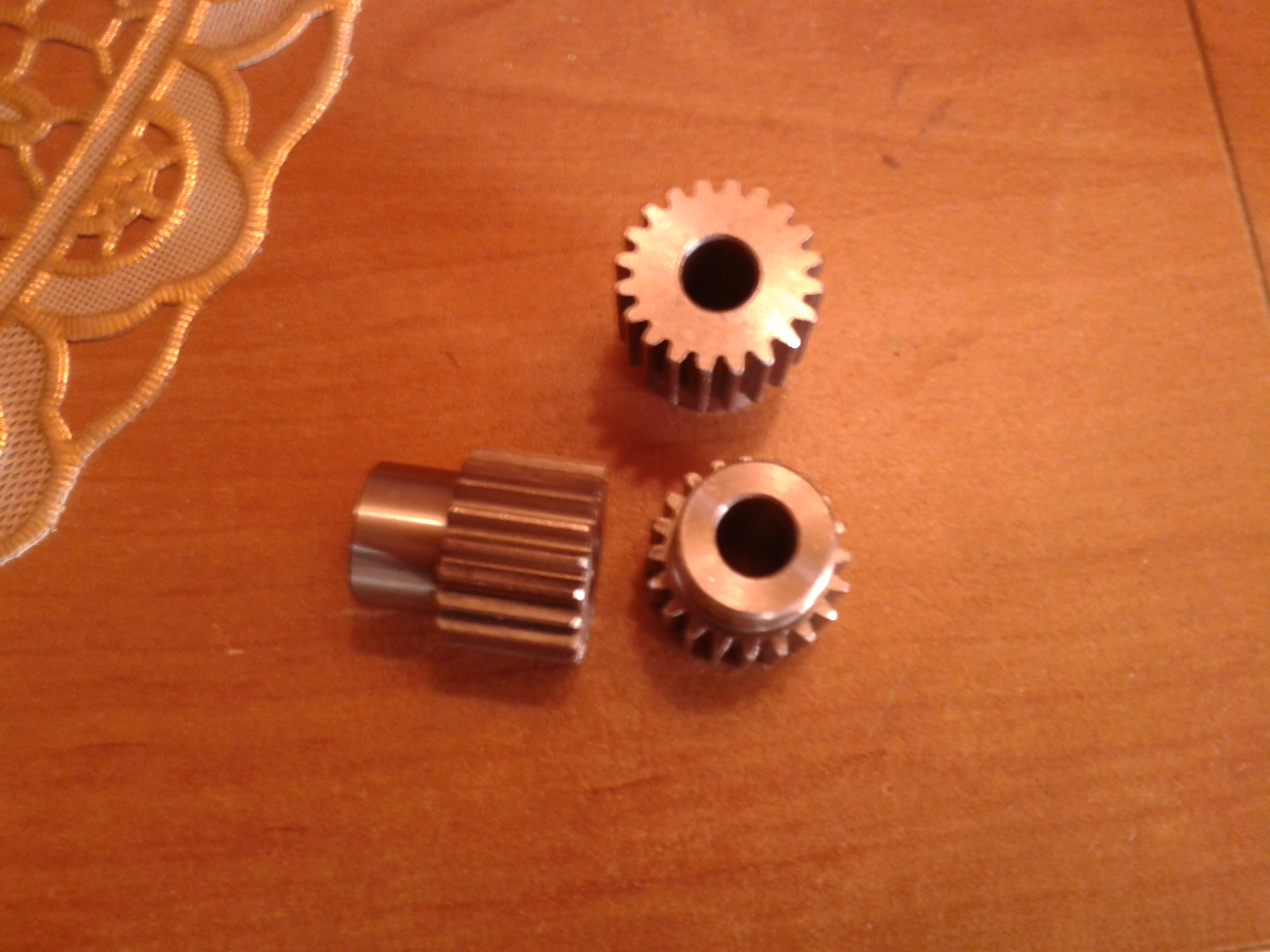

пришли зубчатые рейки и зубчатые колеса, говорят итальянского производства,вот они красавицы
Фото-0058.jpg (1911 просмотров) <a class='original' href='./download/file.php?id=12309&mode=view' target=_blank>Загрузить оригинал (1009.29 КБ)</a>
Фото-0059.jpg (1911 просмотров) <a class='original' href='./download/file.php?id=12310&mode=view' target=_blank>Загрузить оригинал (1.12 МБ)</a>
Re: Постройка третьего ЧПУ
А модуль какой у рейки?

Nick писал(а):А модуль какой у рейки?
Модуль М1, а больше и не надо)
М1, а не маловат?

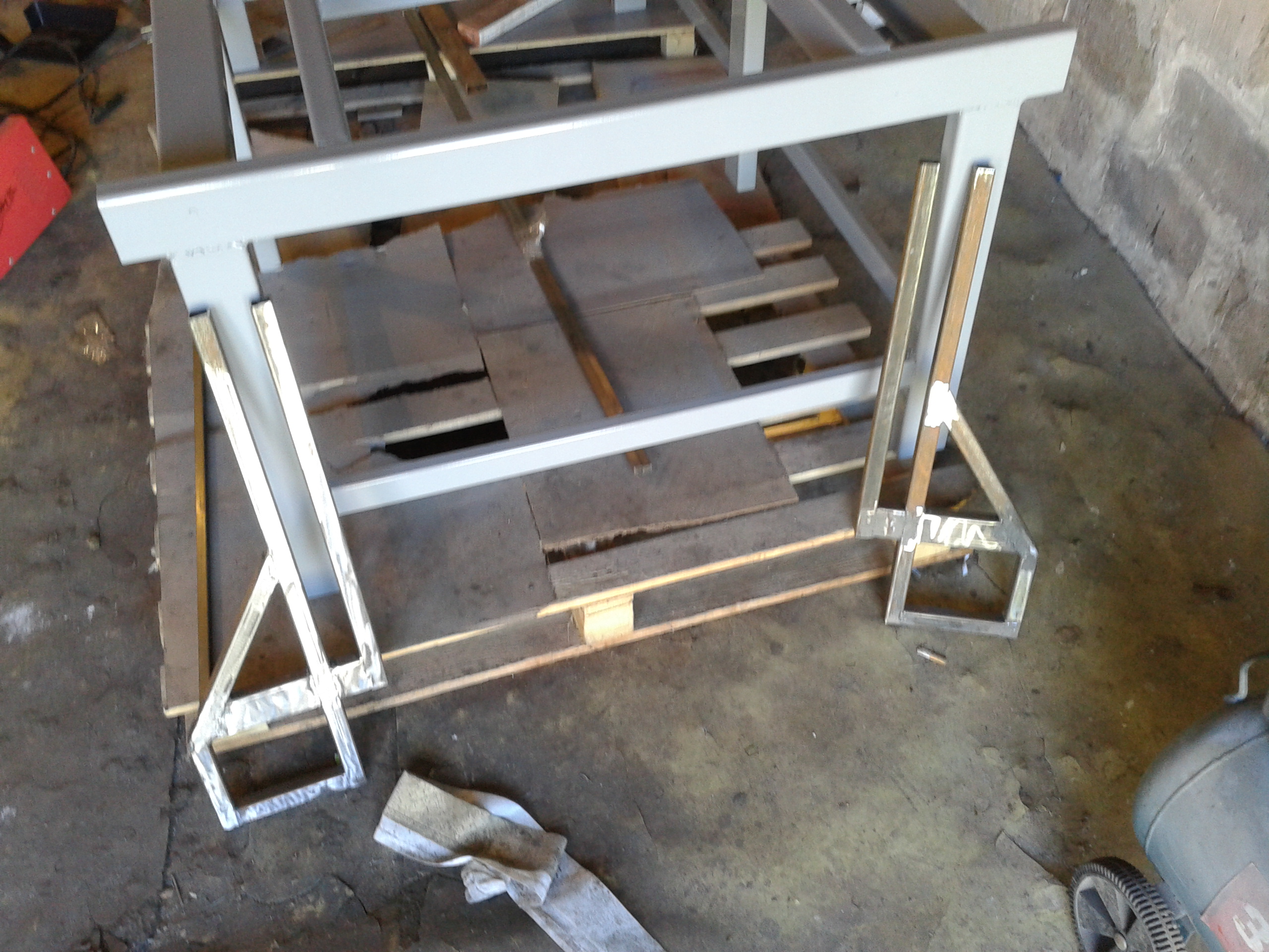

вот сварил боковушки,шоб станок мог летать)
Хлипковато боковушки выглядят... Какая там труба?

Nick писал(а):Хлипковато боковушки выглядят... Какая там труба?
25на25 чего хлипковато?так там ещё перемычки будут, краш тест уже прошли))ещё металлом зашиваться будут и т.д и т.п
