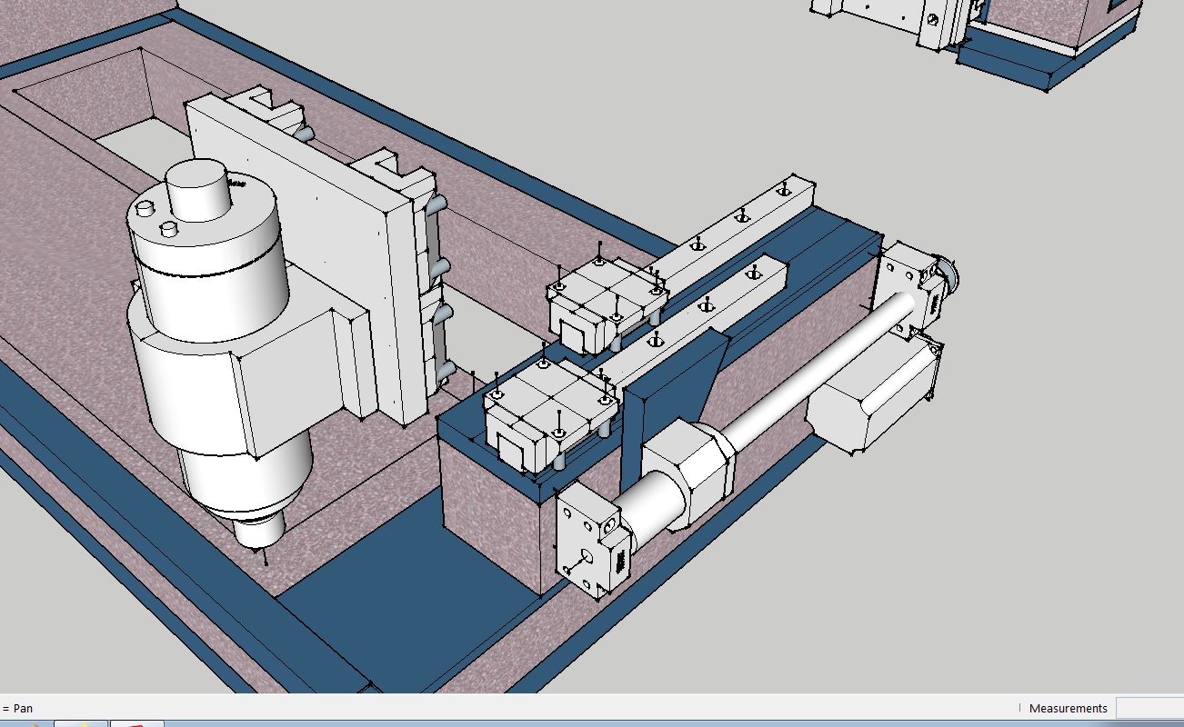

Вот тут барабан на 100мм в лёгкую встанет раз и навсегда . По Х над его центром по 30мм в стороны возможно передвижение для обработки полостей. А вообще поле рабочее 840х220х140. От стола до портала 170мм.
Полимер 6.jpg (2419 просмотров) <a class='original' href='./download/file.php?id=174449&mode=view' target=_blank>Загрузить оригинал (144.68 КБ)</a>
rage
Сообщения: 996
Репутация: 621
Откуда: МО
Re: Перемещаемый портал 1200х200х150мм из полимербетона
Сообщение rage »
HeavyToshik писал(а):Тут я хоть с перестановом смогу широчайшее пано обрабатывать.
Это все ваши фантазии к практике не имеющие никакого отношения. Не будете вы ни какие пано обрабатывать. Перестановка тот еще гемор.
Определитесь тогда с задачами, потом с полем а уэе потом с контрукцией. Портал вдоль длинной оси в 99% не оправдан.

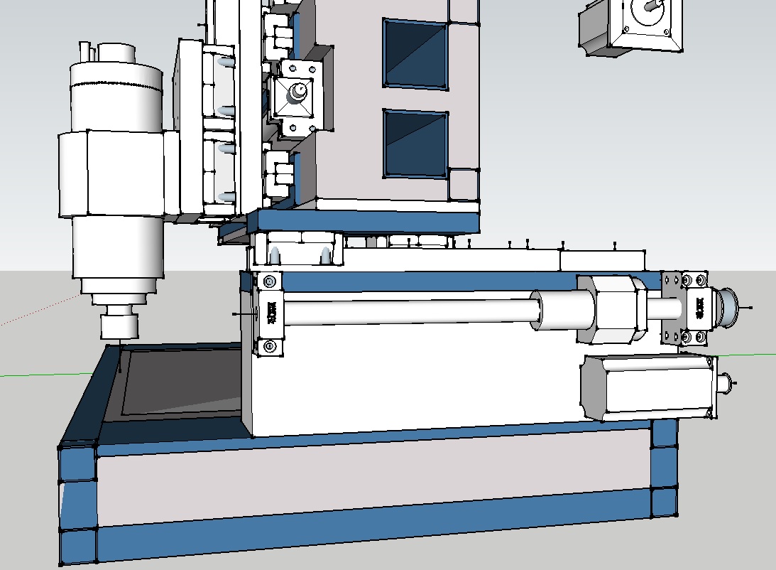

Может я вас понять не могу. Где тут направляющие ещё поставить?
Полимер4.jpg (2408 просмотров) <a class='original' href='./download/file.php?id=174450&mode=view' target=_blank>Загрузить оригинал (273.47 КБ)</a>
HeavyToshik
Сообщения: 336
Репутация: 35
Настоящее имя: Антон
Сообщение HeavyToshik »
PaulSan писал(а):
HeavyToshik писал(а):Я этот сайт уж месяца два читаю . Все конструкции видел
Пора преподавать в машиностроительном...
HeavyToshik писал(а):узкоспециально, оправданно и окупаемо должно быть. У меня шире запросы
Всех сделаю... будет станок, умеющий всё.....
Там мне делать нечего :D . В машиностроительном
Все мне не нужны :D Пусть своими делами занимаюся
PaulSan
Сообщения: 48
Зарегистрирован: 15 дек 2019, 20:49
Репутация: -5
Сообщение PaulSan »
HeavyToshik писал(а):Все мне не нужны Пусть своими делами занимаюся
Вы сказали, что у Вас шире запросы, чем узкоспециальное производство для денег. Т.е., Вы хотите обогнать людей, которые разрабатывают технику, чтобы потом покушать еды. Хотите обогнать то, куда вложено максимум усилий и мозгов... В противном случае будет малоэффективное и на всё способное чудо для развлечения себя. Тогда зачем спрашивать советов?)

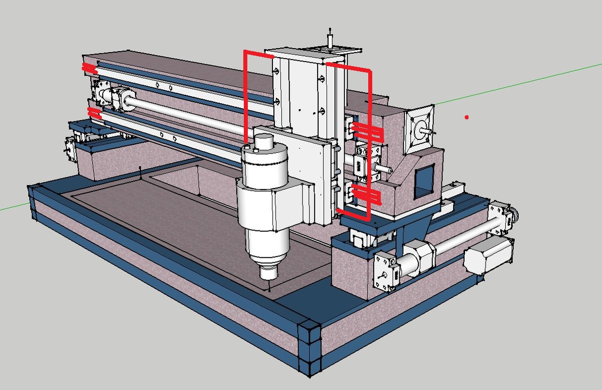

HeavyToshik писал(а): Где тут направляющие ещё поставить?
просто их удлинить до краёв, с увеличением ширины каретки, я же писал. Получится обхват портала больше, не теряя площадь обработки. Если сейчас 200мм, то будет например 300мм(с условием утолщения этой плиты) Это огромная разница. Это всё равно, что одна точка опоры, или две.
Полимер2.jpg (2373 просмотра) <a class='original' href='./download/file.php?id=174451&mode=view' target=_blank>Загрузить оригинал (226.26 КБ)</a>
HeavyToshik
Сообщения: 336
Репутация: 35
Запросы шире в моём понимании, значит лишь домашний фрезерок со всеми вытекающими запросами. Кто то хочет распускать фанеру быстро, качественно, много, кому то железяки с маленьким полем в сотки подавай. Это и есть под задачи и профессиональное оборудование. Кто как деньги зарабатывает и кушает это их личное дело. Никому ничего не навязываю, есть лишь личное видение того, что можно собрать из того что валяется на полке. Пусть это будет чудо для развлечения себя .
HeavyToshik
Сообщения: 336
Репутация: 35
Всё, уловил мысль. Но так не получится в моём случае. Рельсы на Y китайские 20е достались от человека за дружеское рукопожатие. Их длина метр, и с него хочется выжать максимум рабочего хода. Всё что мне пришлось купить , так это 3 швп, шпиндель,1 мотор nema34 и позже шкивы с ремнями закажу.
arkhnchul
Сообщения: 1754
Репутация: 339
Откуда: москва
Сообщение arkhnchul »
докиньте тех же китайских рельс две палки хотя бы по 600-700мм на другую ось. Стоить это будет в общем бюджете почти ничего (основная цена там - каретки, а они уже есть), зато поле увеличит значительно
