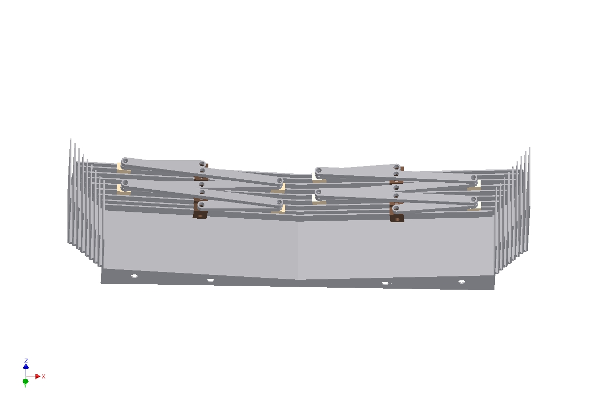

botcman писал(а):Шпиндели уже куплены? Можно фото?
Нет шпинделя не покупал, сначала механику соберу и запущу потом уж с фрезером буду решать

Да, ее и подразумеваю. Так что ТС внимаю обратить внимание на такую
К сожалению она в сжатом состоянии шероковата, я с ней ход потеряю

Brestden писал(а):
Если делать стальную с хорошими скребками, и со стопорами-отбойниками, будет в разы больше, в сжатом состоянии

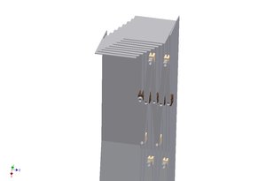

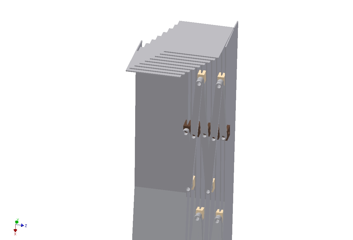

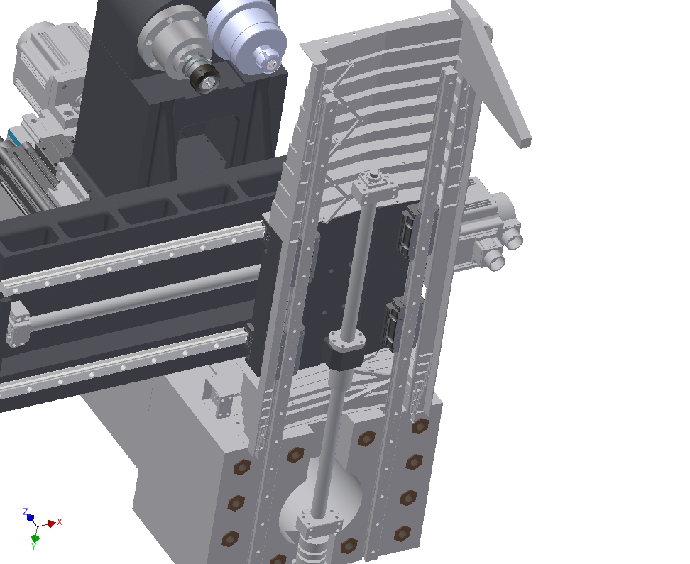

Re: Колонный (для сэбэ), чугунно-полимербетонный 540х350х400
Сообщение Brestden »

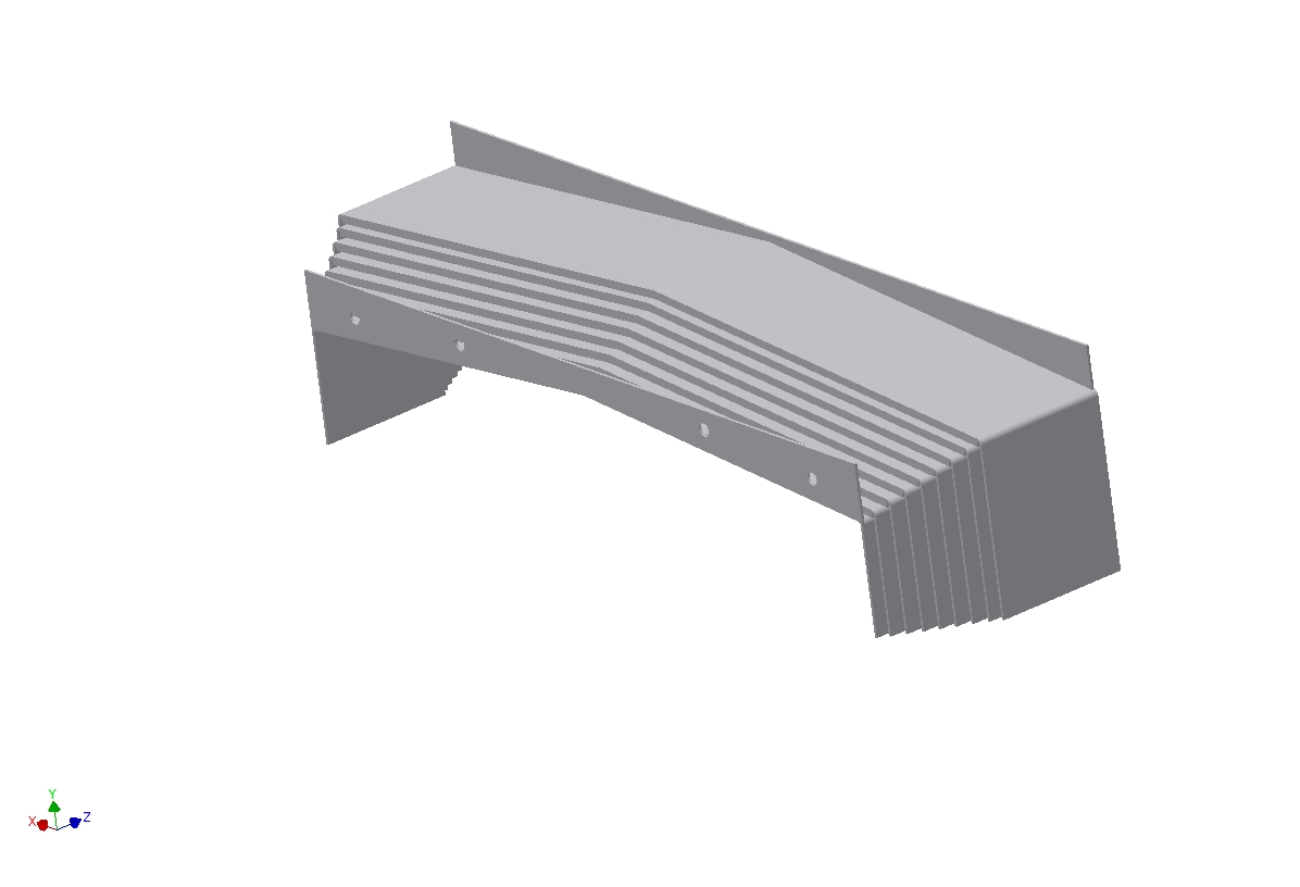

Моделирование показывает, что меньше, у меня выходит меньше 80мм, а ход 350 мм
защита.jpg (8860 просмотров) <a class='original' href='./download/file.php?id=174498&mode=view' target=_blank>Загрузить оригинал (290.51 КБ)</a>
Сообщение Yarrr »
На скриншоте крайнее положение салазок?

Yarrr писал(а):На скриншоте крайнее положение салазок?
нет, это что под руку попалось
Можете сделать скриншот в крайнем положении?

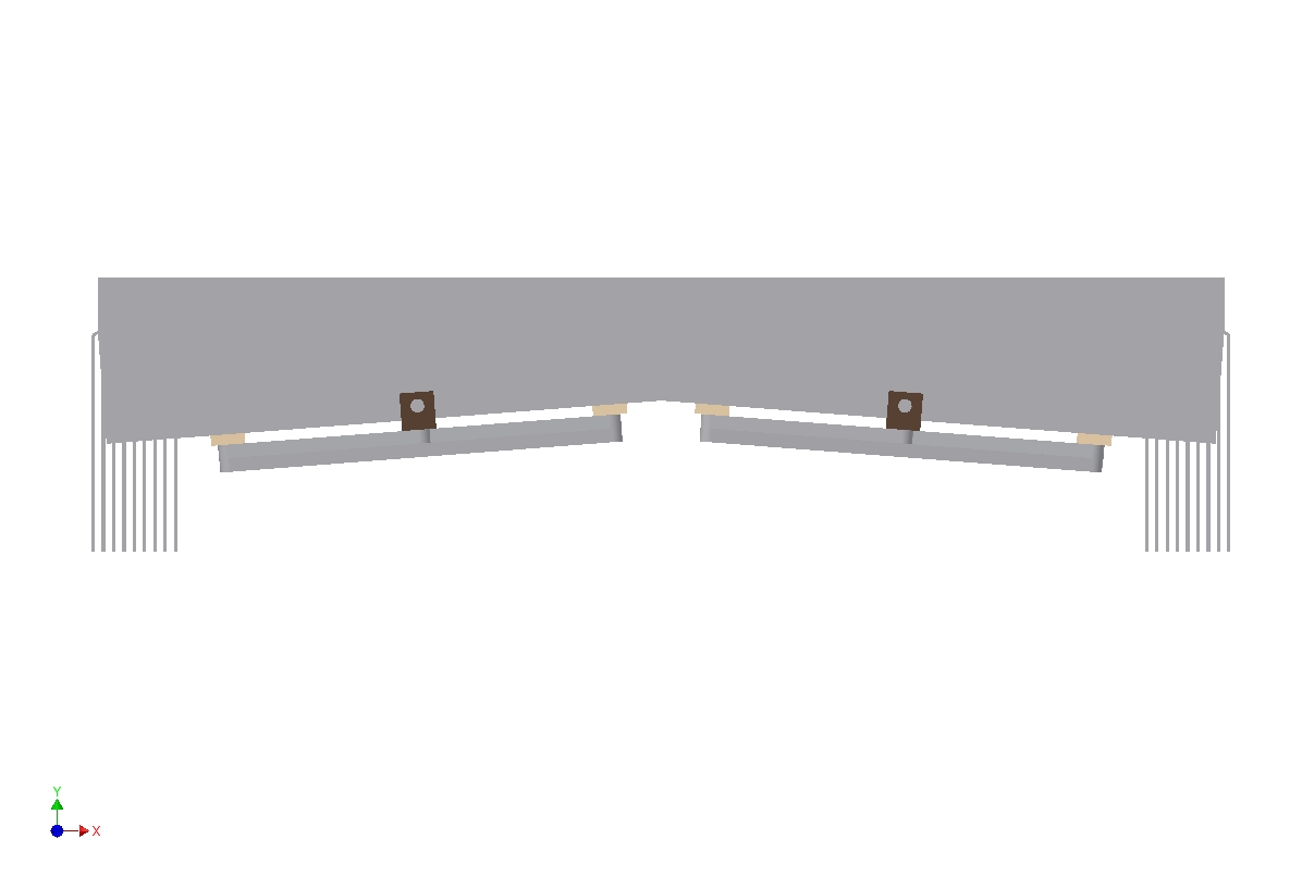

Yarrr писал(а):
Это максимально сжатое состояние, перемерял сейчас оказалось чуть меньше 84 мм, уже забывать стал размеры давно это проектировал
Сборка укороченной  косой защиты 1.jpg (8639 просмотров) <a class='original' href='./download/file.php?id=174549&mode=view' target=_blank>Загрузить оригинал (76.16 КБ)</a>
Сборка укороченной  косой защиты 2.jpg (8639 просмотров) <a class='original' href='./download/file.php?id=174550&mode=view' target=_blank>Загрузить оригинал (102.88 КБ)</a>
Сборка укороченной  косой защиты 3.jpg (8639 просмотров) <a class='original' href='./download/file.php?id=174551&mode=view' target=_blank>Загрузить оригинал (99.56 КБ)</a>
Сборка укороченной  косой защиты.jpg (8639 просмотров) <a class='original' href='./download/file.php?id=174552&mode=view' target=_blank>Загрузить оригинал (49.29 КБ)</a>

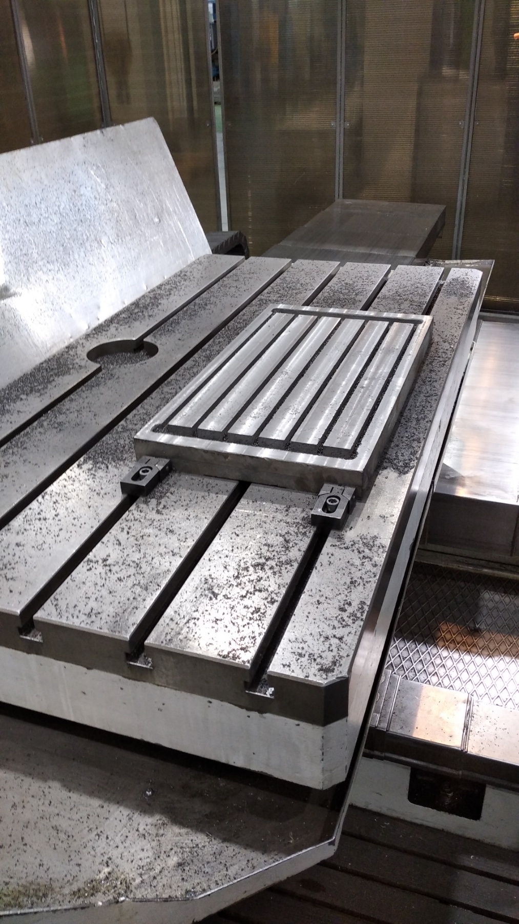

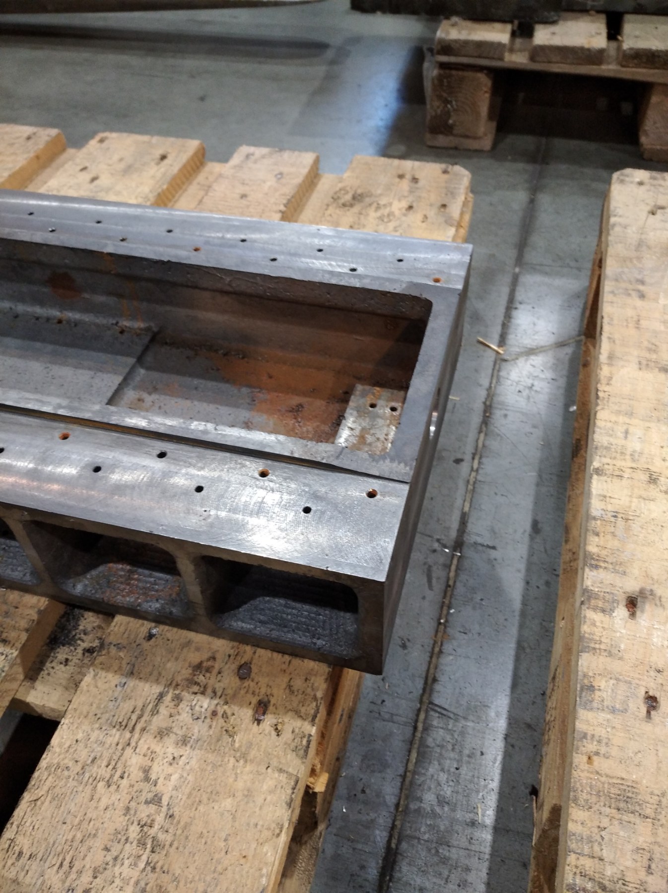

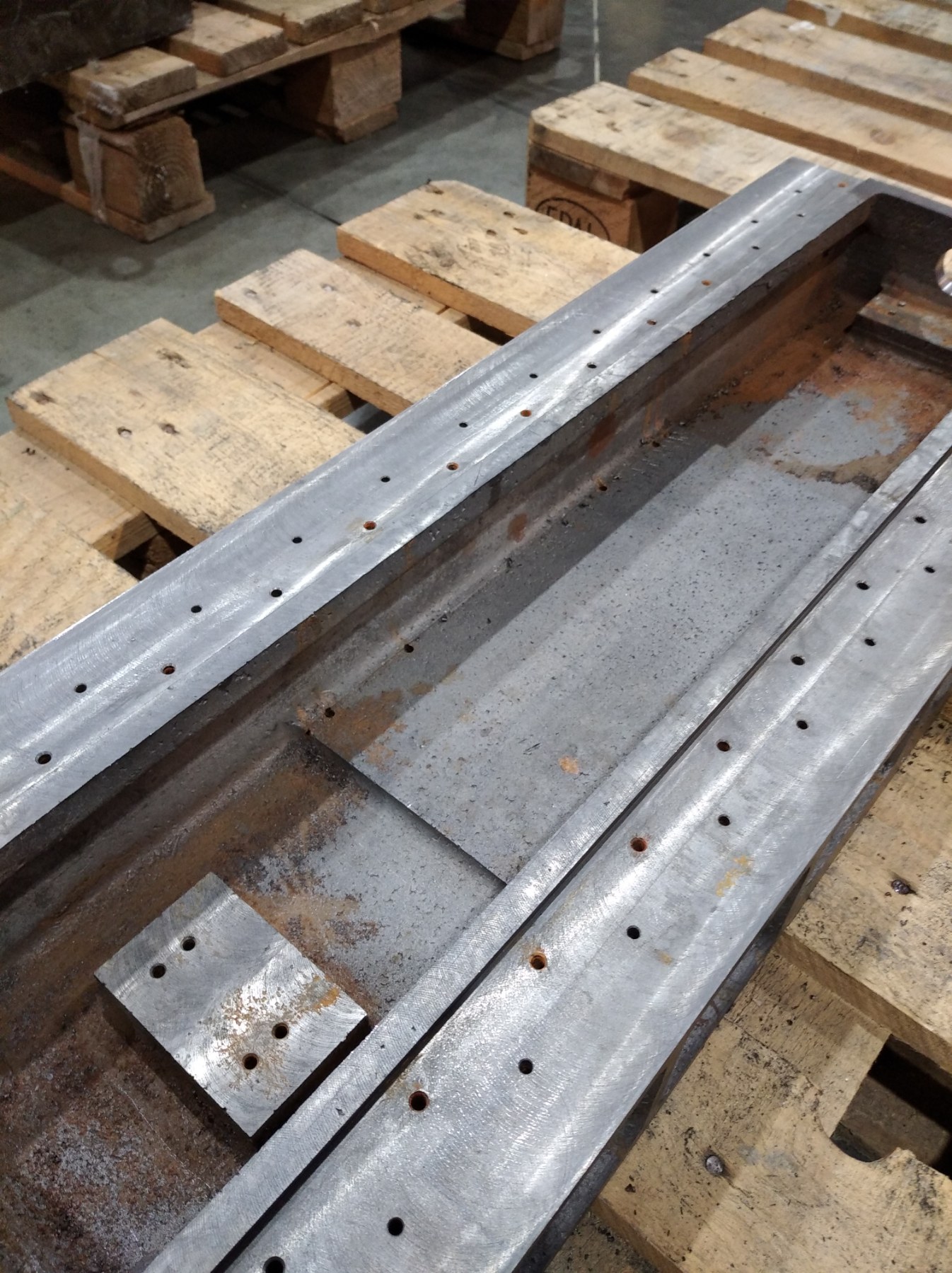

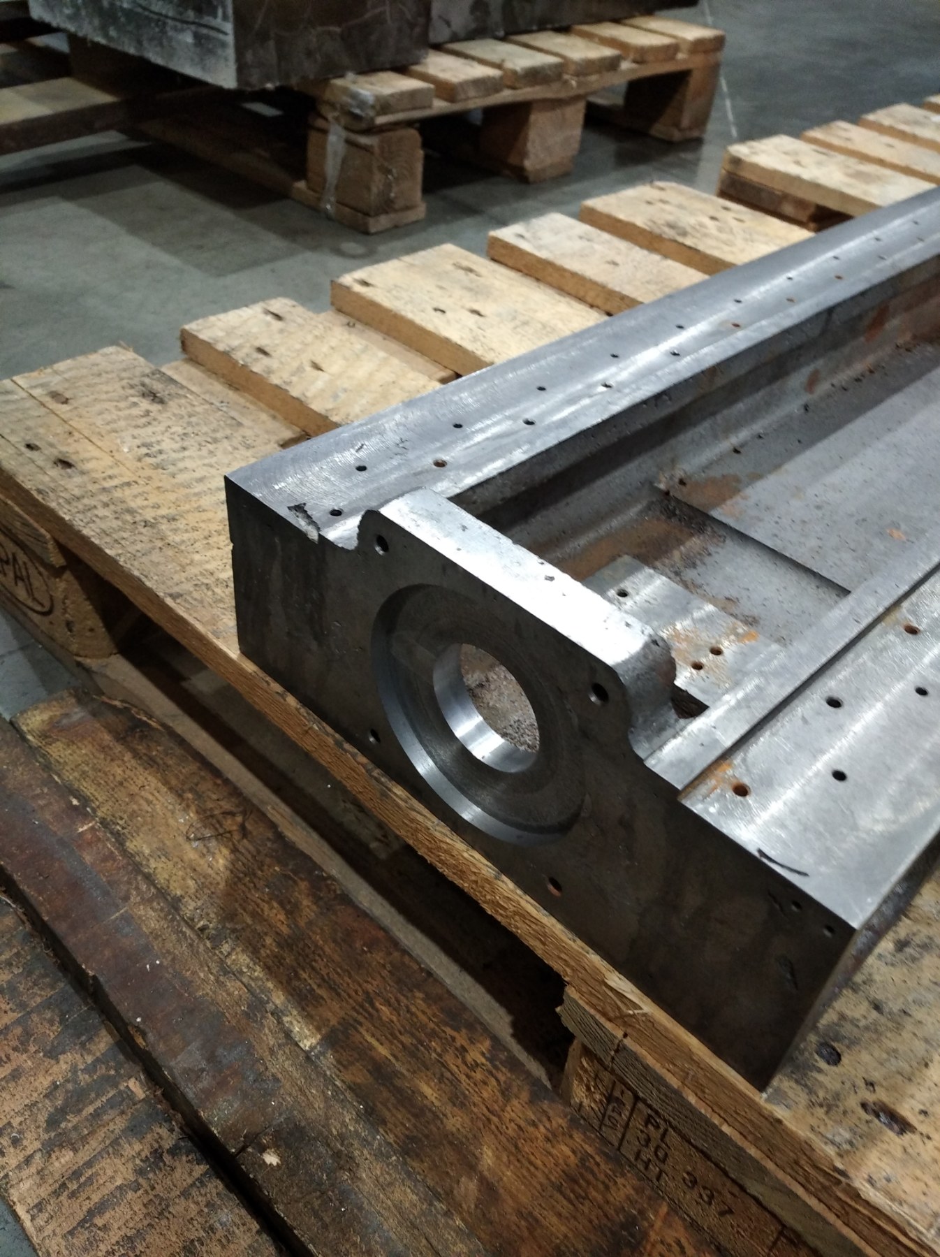

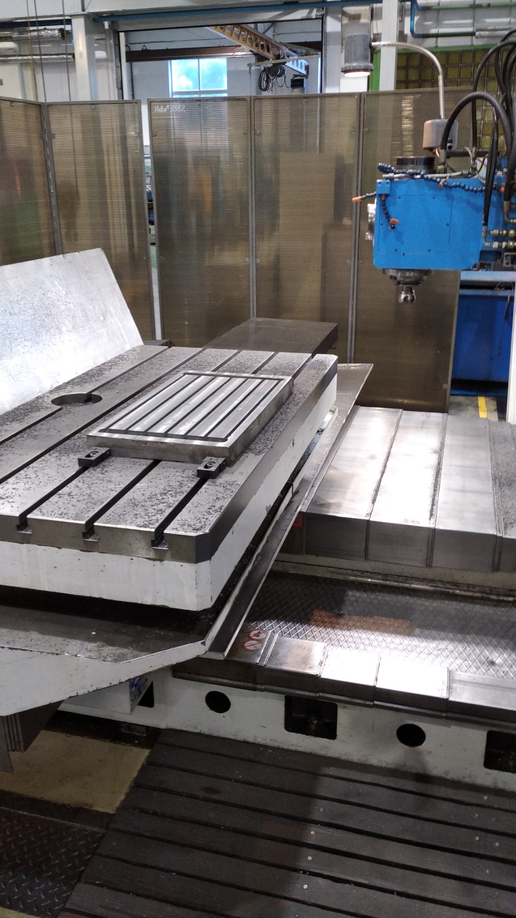

Приветствую Всех, очень очень не спеша двигается мой долгострой, понемногу начали обрабатывать мои заготовки.
обработка 1.jpg (4058 просмотров) <a class='original' href='./download/file.php?id=197046&mode=view' target=_blank>Загрузить оригинал (573.65 КБ)</a>
обработка 2.jpg (4058 просмотров) <a class='original' href='./download/file.php?id=197047&mode=view' target=_blank>Загрузить оригинал (403.03 КБ)</a>
обработка 3.jpg (4058 просмотров) <a class='original' href='./download/file.php?id=197048&mode=view' target=_blank>Загрузить оригинал (569.25 КБ)</a>
обработка 4.jpg (4058 просмотров) <a class='original' href='./download/file.php?id=197049&mode=view' target=_blank>Загрузить оригинал (620.24 КБ)</a>

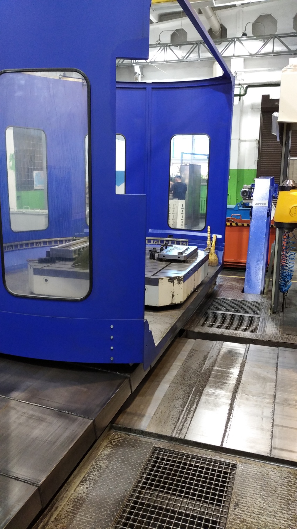

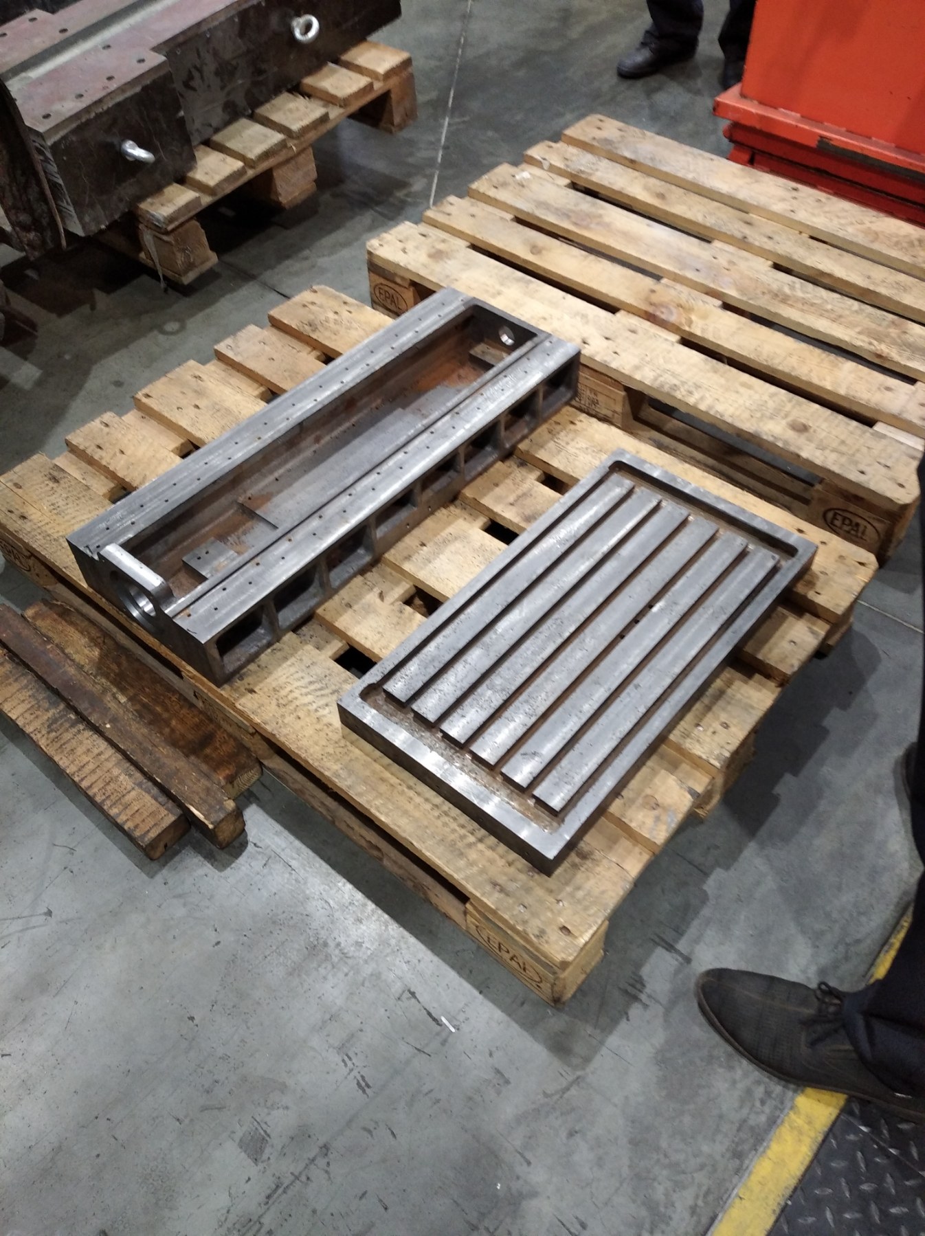

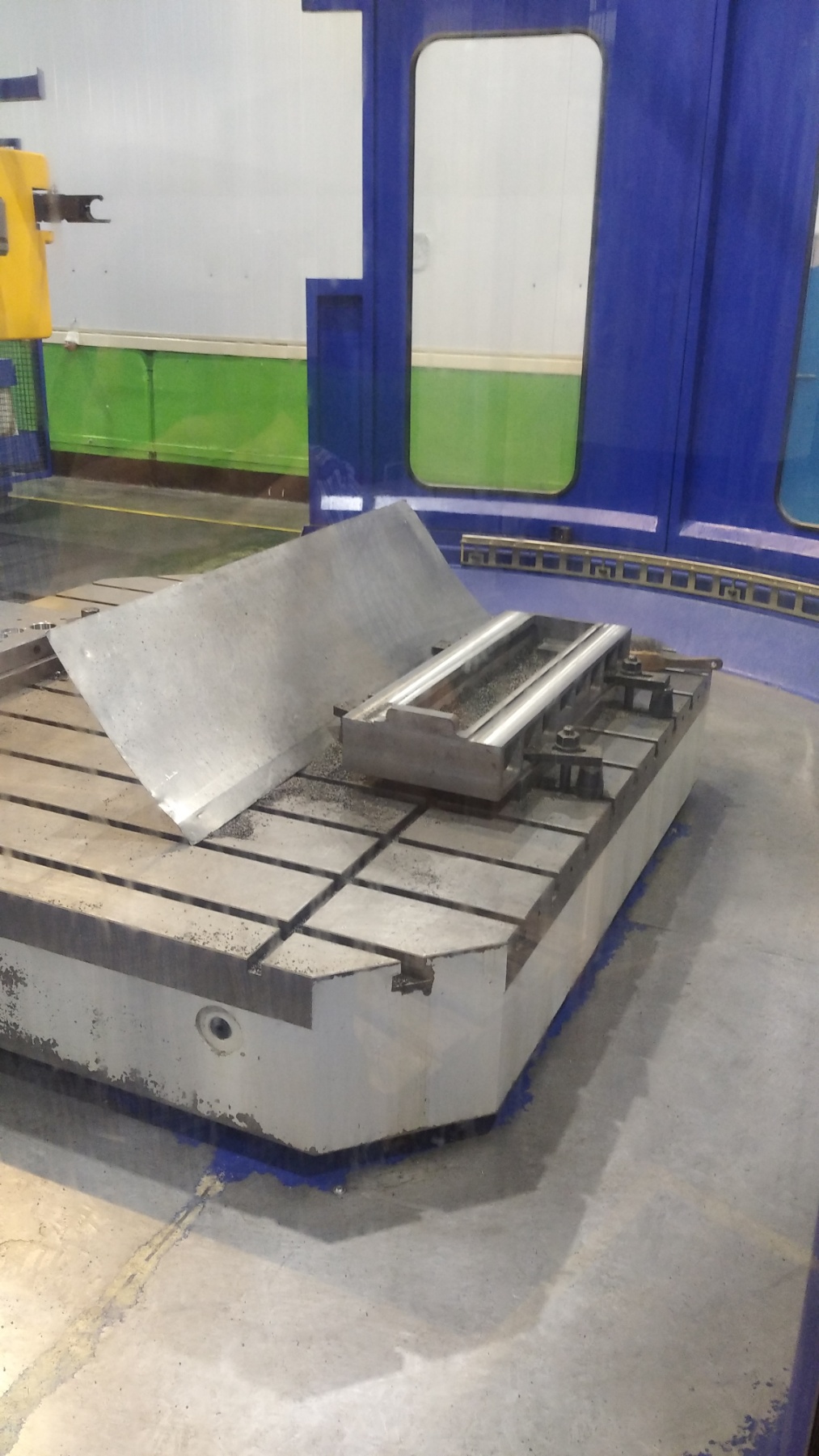

Эти с обработкой, дальше уже ручками
обработка 5.jpg (3916 просмотров) <a class='original' href='./download/file.php?id=197178&mode=view' target=_blank>Загрузить оригинал (406.1 КБ)</a>
обработка 6.jpg (3916 просмотров) <a class='original' href='./download/file.php?id=197179&mode=view' target=_blank>Загрузить оригинал (498.01 КБ)</a>
обработка 7.jpg (3916 просмотров) <a class='original' href='./download/file.php?id=197180&mode=view' target=_blank>Загрузить оригинал (444.75 КБ)</a>
обработка 8.jpg (3916 просмотров) <a class='original' href='./download/file.php?id=197181&mode=view' target=_blank>Загрузить оригинал (460.5 КБ)</a>
