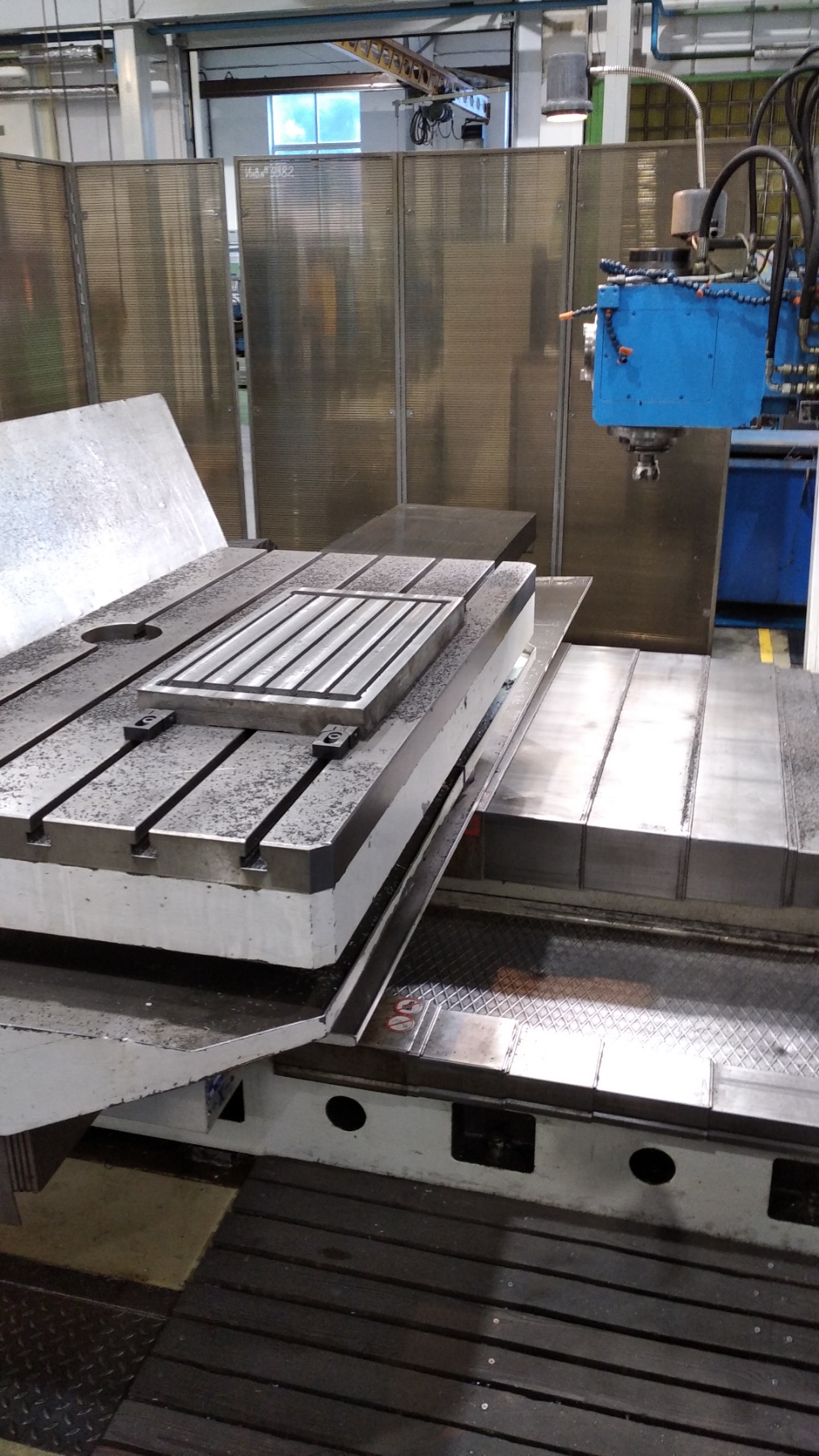

Brestden
Сообщения: 56
Зарегистрирован: 20 окт 2015, 21:12
Репутация: 61
Настоящее имя: Андросюк Андрей
Откуда: Беларусь, г. Брест
Re: Колонный (для сэбэ), чугунно-полимербетонный 540х350х400
Сообщение Brestden »
Моделирование показывает, что меньше, у меня выходит меньше 80мм, а ход 350 мм
защита.jpg (9013 просмотров) <a class='original' href='./download/file.php?id=174498&mode=view' target=_blank>Загрузить оригинал (290.51 КБ)</a>

На скриншоте крайнее положение салазок?
Brestden
Сообщения: 56
Репутация: 61
Yarrr писал(а):На скриншоте крайнее положение салазок?
нет, это что под руку попалось
Можете сделать скриншот в крайнем положении?

Yarrr писал(а):
Это максимально сжатое состояние, перемерял сейчас оказалось чуть меньше 84 мм, уже забывать стал размеры давно это проектировал
