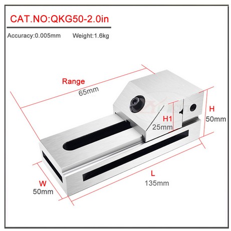

PLOT писал(а):Как я написал выше: станок на заказ, с учетом тисков и задач
а еще выше есть такое -
PLOT писал(а):мы решили, что стоит увеличить число любителей, обрабатывающих металл на подобных станках! Для этого мы будем продавать комплекты и наборы, отлитые из технического искусственного гранита!
собственно, для любителей надо чутка побольше места на столе) а перевернутый стол увеличить проще, если изначально в проекте именно он - просто рельсы с винтом длиннее, и все.
вот, к примеру, совсем крошечные лекальные тиски с раскрывом 65мм, без ходового винта - весьма себе компактные в сравнении с одноклассниками. Если хотим по-нормальному поставить детальку, посреди раскрыва, то они уже будут висеть с края стола. А еще надо как-то их зафиксировать сбоку - их собственная ширина 50мм, пусть глубина паза 5, пусть у нас будут мелкие вилочные прижимы а-ля усп8, они около 50мм - получаем уже впритык 140, а надо еще лесенками или хоть чем-то прижимы подпереть. То есть, вот мы хотим просто обработать детальку 65х65, ходы осей позволяют с запасом - а оно не лезет :wik: Только под спецоснастку короче такие размерчики стола.

Есть куча вариантов крепления, в том числе бескорпусных тисков с одной поджимной губкой...это ни разу не проблема в принципе. И всё это зависит от задач. Куча решений от Mitee Bite с различными клампами.

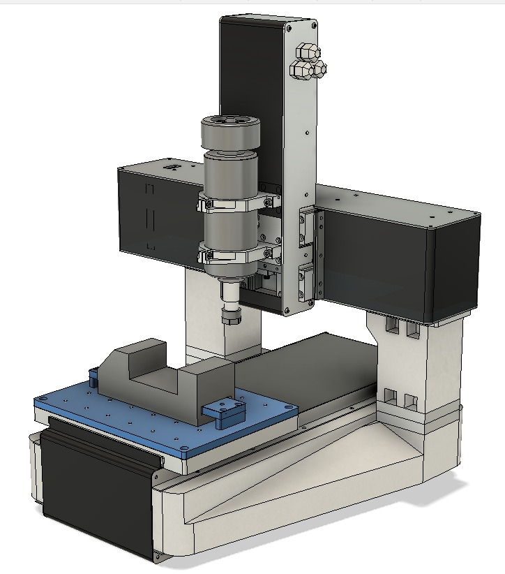

Plot, при всём моём уважении (учитывая, что вы что-то делаете, а не только на форуме трещите), почему нельзя делать "хорошо"?
Ну вам ведь ничего не стоит сделать лучше с учётом того, что "замес" и его состав вы уже осилили. Тут по минималочке: поле/закладные "по науке" и какую-нибудь защиту.
Почему вы отшучиваетесь отвечая на столь "простую критику"?

Re: Колонный фрезерный станок с ЧПУ по металлам 120х120х200
Сообщение PLOT »
Nonstopich писал(а):Почему вы отшучиваетесь отвечая на столь "простую критику"?
Потому что мы не живем на чьем-либо иждивении. У нас нет стартовых запасов... Много кто задает вопросы так же и к другим. Но лишь единицы понимают, что за всем этим трепом на форуме есть еще какая-то работа. Просто так не выжить. И можно конечно выбрать путь "я сяду в найм и буду параллельно годами оттачивать продукт, а через пять лет уволюсь и начну заниматься этим серьезно" - это удел "уверенных" людей, кому нужна твердая почва. Мы немного другие в этом плане :)
Поэтому мы делимся тем, что делаем для людей. Более того, мы могли бы до конца сами выдумать, а потом показать "миру". но какой смысл, если показав базу коллегам по цеху, можно общими усилиями улучшить его. Да, мы понимаем, что защита - это круто. Не идиоты. Сделаем, но почему не выложить и не обсудить детальнее? Я лично не исключаю, что может найтись чувак, который пририсует в проект защиту, продумав ее, а следом не опубликует это? Why noooot?
