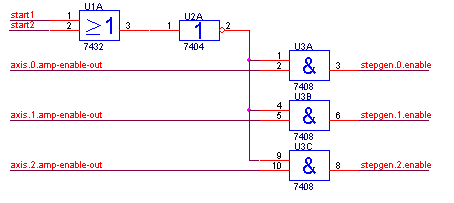

В своей пояснялке вы рассказываете о КОМПОНЕНТАХ (маленьких программах) из которых состоит Lcnc было бы не плохо, чтобы в такой доступной форме рассказали бы и об этом, дали ссылку на первоисточник. Просто манера изложения мне очень понятна и легко понимаема.
Большое ВАМ спасибо.

BIT или не BIT? Вот в чём вопрос!
Захотели, например, мы включать и выключать внешний двигатель, управляемый stepgen.2, командой из g-кода.
Выбрали motion.analog-out-00 (команда M68 E0 Q1 и M68 E0 Q0) , а управлять решили через stepgen.2.enable
Прописываем связь этих пинов в hal:
net upr motion.analog-out-00 stepgen.2.enable
(это означает: создаём связь upr для соединения выходного пина analog-out-00 компонента motion со входным пином enable компонента stepgen.2)

Нужно ли изобретать велосипед или Компоненты реального времени
(часть первая)
Мы уже вполне осознанно начали лазить по файлам настройки и конфигурации CNC - самое время начать усовершенствовать работу нашего станка, придумать всякие удобства, "вкусности" и т.п.
Например, не запускать станок, пока точно не будет ясно, что оператор нажал две кнопки безопасности, разнесенные подальше друг от друга
Пропишем эти две кнопки:
net start1 <= parport.0.pin-10-in
net start2 <= parport.0.pin-11-in
а дальше нужно включать станок только если эти "кнопочки" (start1 и start2) нажаты (= 0). Сделаем это через пины
stepgen.0.enable
stepgen.1.enable
stepgen.2.enable
всех трех координат. Т.е. пока отрабатывается программа - держи руки на кнопках!
Т.е. условием включения станка должно быть:
start1 = 0
start2 = 0
stepgen.0.enable , stepgen.1.enable и stepgen.2.enable имеют уровень сигнала равный 1 или True
Мы, как электронщики, прекрасно знаем, что это легко реализовать через двух-входовый элемент ИЛИ-НЕ и двух-входовый И
(start1 или start2), затем инвертируем и на первый вход элемента И, а на второй вход того же И - axis.0.amp-enable-out
Тогда на выходе, при start1 = 0 и start2 = 0, получим тот же уровень, что и axis.0.amp-enable-out и передаём его на stepgen.0.enable
И так по всем трем осям...
А, если хотя бы один start (хотя бы одна кнопка) равен 1 (отжата), то stepgen.0.enable равен 0 (False) и движение по осям прекращается.
Что нам может предложить CNC из стандартного набора компонентов?
Смотрим мануал:
6.5 Логические компоненты
6.5.3 or2
Компонент "or2" это двух вводовый вентиль "или" ("or").
6.5.2 not
Компонент "not" ("не") это битовый инвертор.
6.5.1 and2
Компонент "and2" это вентиль "и" ("and") с двумя вводами.
Пропишем всё в логике CNC (только одну координату для краткости):
net start1 => or2.0.in0
net start2 => or2.0.in1
net orout <= or2.0.out => not.0.in1
net notout <= not.0.out => and2.0.in0
net andin1 <= axis.0.amp-enable-out => and2.0.in1
net andout <= and2.0.out => stepgen.0.enable
Вроде всё... НЕТ! Опять забыли для начала "включить" компоненты и определить их в нужном потоке... Мы используем один компонент or2, один компонент not и один компонент and2 (для одной оси) или три компонента and2 (для трёх осей). Получается всё вместе:
loadrt or2
loadrt not
loadrt and2 count=3
addf or2.0 servo-thread
addf not.0 servo-thread
addf and2.0 servo-thread
addf and2.1 servo-thread
addf and2.2 servo-thread
net notout <= not.0.out => and2.0.in0 => and2.1.in0 => and2.2.in0
net andin0 <= axis.0.amp-enable-out => and2.0.in1
net andout0 <= and2.0.out => stepgen.0.enable
net andin1 <= axis.1.amp-enable-out => and2.1.in1
net andout1 <= and2.1.out => stepgen.1.enable
net andin2 <= axis.2.amp-enable-out => and2.2.in1
net andout2 <= and2.2.out => stepgen.2.enable
Здесь loadrt and2 count=3 говорит о том, что мы будем использовать компонент 2-И трижды.
Это пример использования готовых компонентов для реализации "цифровой схемы". Но это далеко не все возможности компонентов реального времени.
(часть первая)

Вот потому "электронщики не понимают программистов",
что логика работы вот такой схемы схватывается глазом за полторы секунды,
а об hal-описание ее работы "моск сломать можно".
Или у меня это с непривычки?
Кстати, не было попыток написать транслятор схемы логики работы в hal?
- Ворон226
- Мастер
- Сообщения: 1887
- Зарегистрирован: 01 окт 2012, 18:14
- Репутация: 181
- Откуда: Солнечногорск Московской обл. - Борки Конаковского р-на - Скоморохово Фировского р-на
- Контактная информация:
Re: EMC2 - пояснялка от "чайника"
Точно!
Самое простое и понятное - графическое изображение. Тут и говорить-то не нужно!
А схемку я "прикручу" к вики - сам не успел нарисовать...

ИМХО лучше эти кнопки на Estop завести.
Но как пример использования компонентов - хорошо
