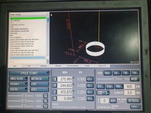

1. установить ноль установили
20191211_1.jpg (3275 просмотров) <a class='original' href='./download/file.php?id=173123&mode=view' target=_blank>Загрузить оригинал (2.96 МБ)</a>
20191211_2.jpg (3275 просмотров) <a class='original' href='./download/file.php?id=173124&mode=view' target=_blank>Загрузить оригинал (2.6 МБ)</a>

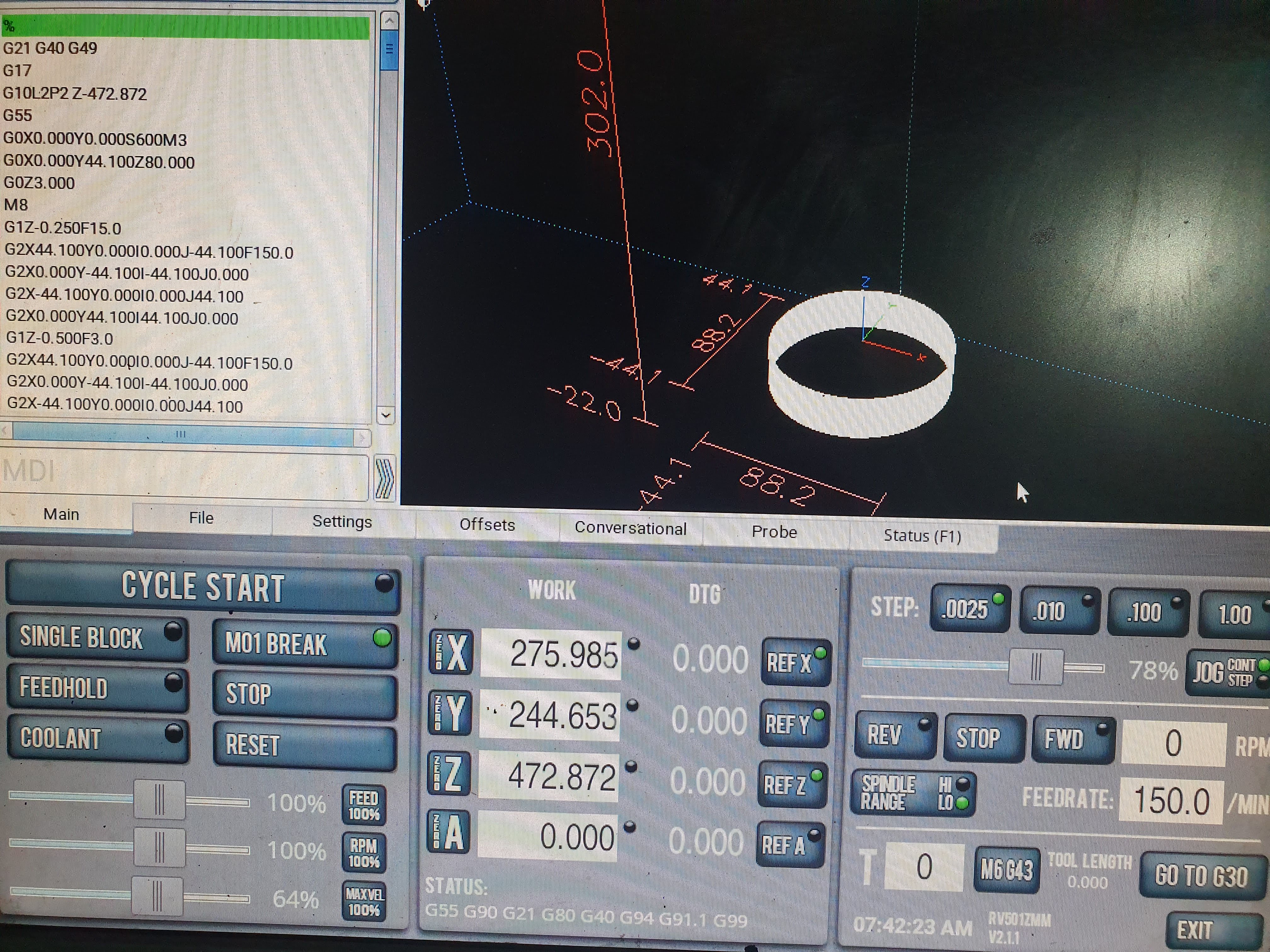

2. запустить программу,
20191211_3.jpg (3275 просмотров) <a class='original' href='./download/file.php?id=173125&mode=view' target=_blank>Загрузить оригинал (2.7 МБ)</a>

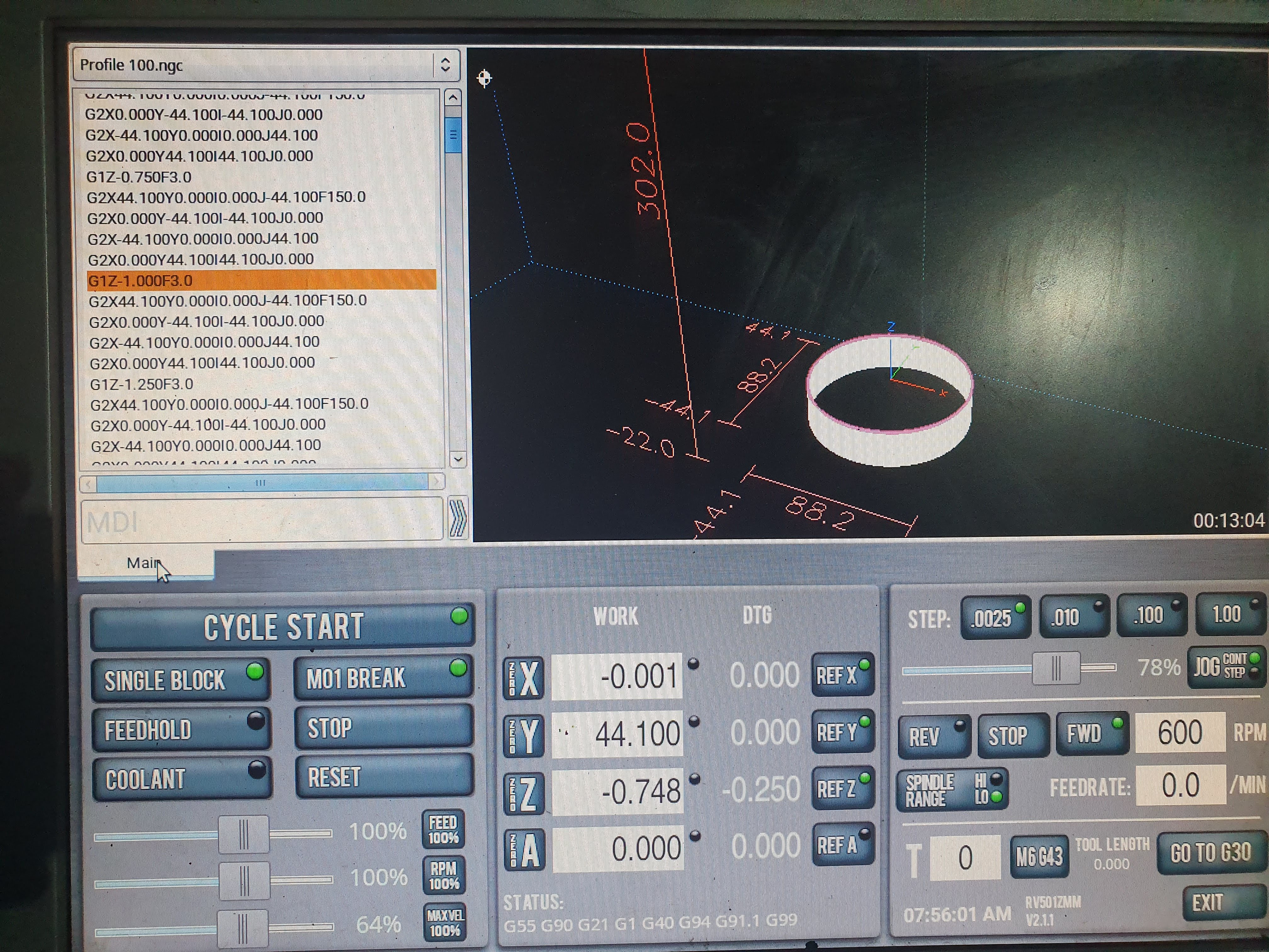

как только уйдет = пауза. Смотреть координаты осей в третий круг ушла вне контура
20191211_4error.jpg (3275 просмотров) <a class='original' href='./download/file.php?id=173126&mode=view' target=_blank>Загрузить оригинал (2.53 МБ)</a>
Эти координаты за пределами контура? нет

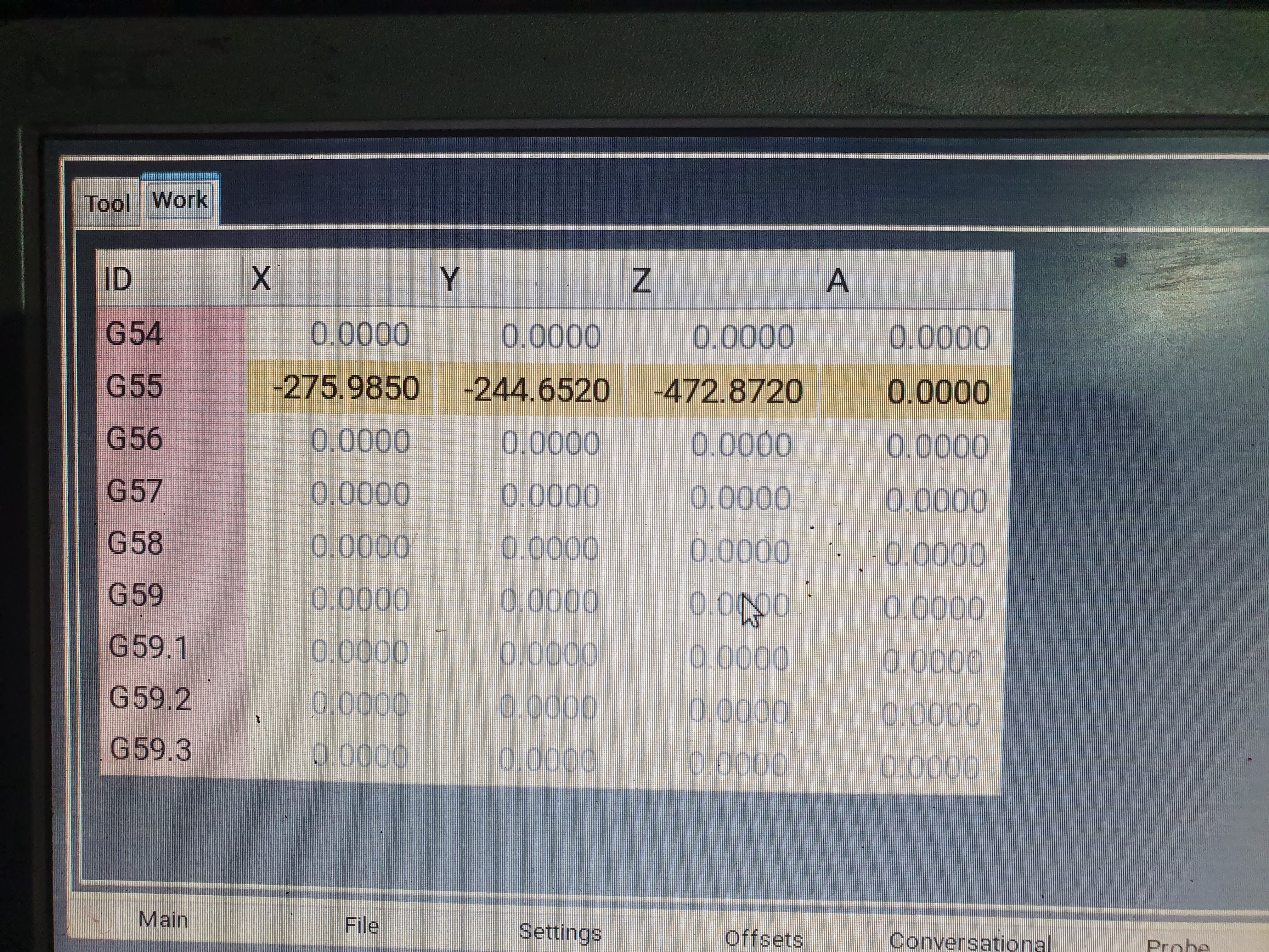

3. Гоним станок в ноль.
20191211_5.jpg (3275 просмотров) <a class='original' href='./download/file.php?id=173127&mode=view' target=_blank>Загрузить оригинал (2.48 МБ)</a>
Возвращается или нет? Возвращается

установили что ос У уходит на 44.100 мм ,
ето радиус круга которьй долбаем !!??

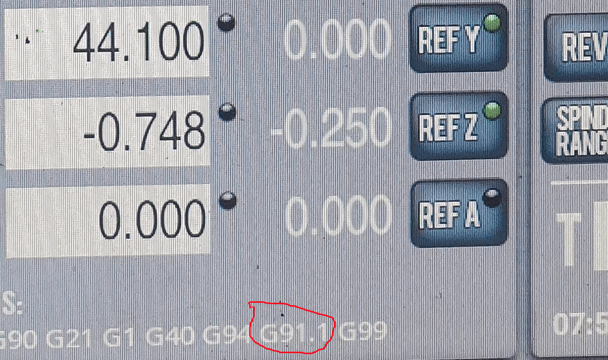

по моему вот это делает погоду:
G91.1 - incremental distance mode for I, J & K offsets. G91.1 Returns I, J & K to their default behavior.
Re: Ошибка Круговая интерполяция
nkp писал(а):по моему вот это делает погоду:
Не криминал. Стандартная установка в большинстве случаев, и для данной УП тоже подходит. Превьюшка-то рисуется правильно, да и рабочий ход на экране не отклонился.

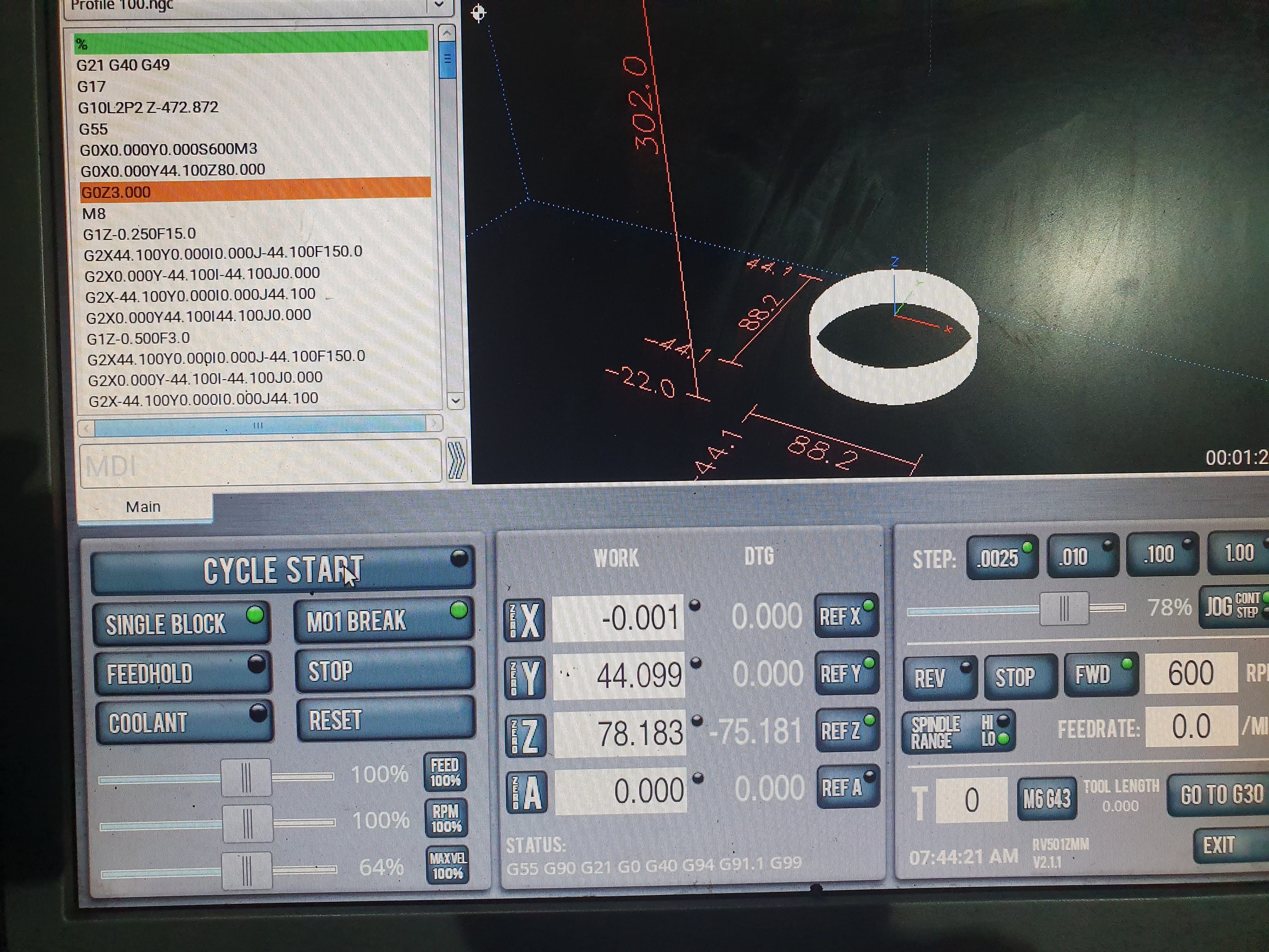

Сообщение dinkata »
Обновил PathPilot на последний в.2.4.0
сейчас запустили УП без инструмент (по воздуху) и по верх шланг СОЖ смотрим как идет ..
dinkata писал(а):3. Гоним станок в ноль.
dinkata писал(а):Возвращается или нет? Возвращается
То что на экране в ноль приедет это понятно. Физически инструмент в ноль приезжает после сдвига?
