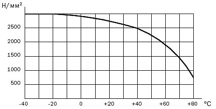

michael-yurov писал(а):Кстати, везде написано, что модуль упругости не менее 3000 МПa, а не 2700.
У него от температуры модуль нехило зависит
ПВХ, зависимость модуля упругости от температуры (4112 просмотров) <a class='original' href='./download/file.php?id=11600&mode=view' target=_blank>Загрузить оригинал (15.27 КБ)</a>
michael-yurov писал(а):Вполне возможно, что, пластина из этого ПВХ при том же весе будет жестче, чем алюминиевая, но, намного толще.
Плотность ПВХ в два раза меньше, чем у алюминиевых сплавов, а толщина при той же жесткости будет почти в три раза больше - как Вы справедливо заметили, зависимость жесткости от толщины кубическая. То есть масса ПВХ будет больше в полтора раза, чем дюраля.

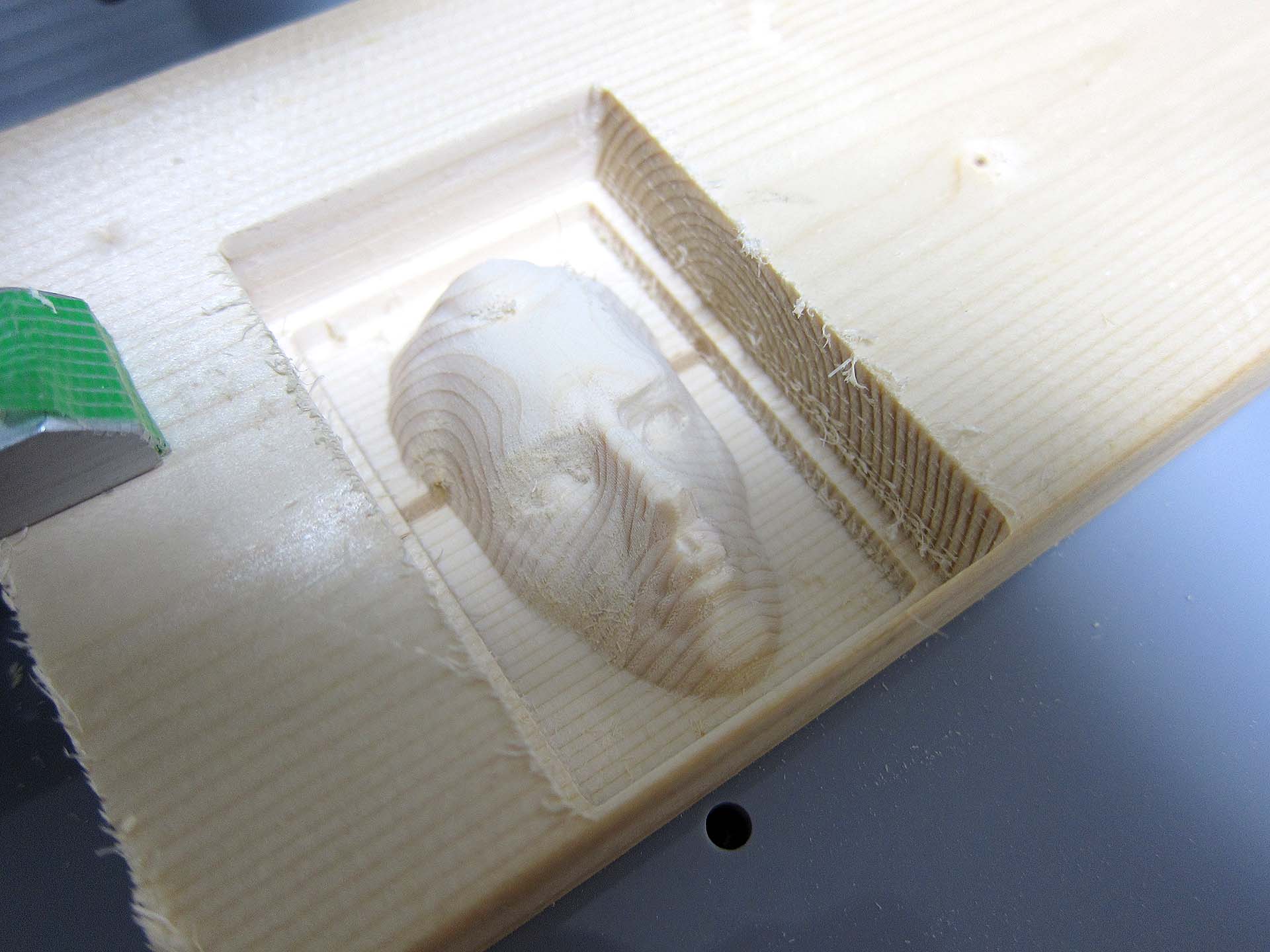

вырезал модель лица
IMG_1657.jpg (3946 просмотров) <a class='original' href='./download/file.php?id=11910&mode=view' target=_blank>Загрузить оригинал (194.61 КБ)</a>
вроде ничего :)

А чем резал какая фреза? Сколько по времени? И что за доска?

Nick писал(а):А чем резал какая фреза? Сколько по времени? И что за доска?
фреза концевая 2мм, потом гравер 0.1мм
фрезой 15 минут, гравером 13
доска обычная, сосна или елка, 19мм.
размер головы 40х60мм
Сообщения: 22776
Re: мини-ЧПУ из пластика (mini-CNC)
Ну тогда вообще отлично! :)

ну так скорости 2м\мин, холостые 3м :)
