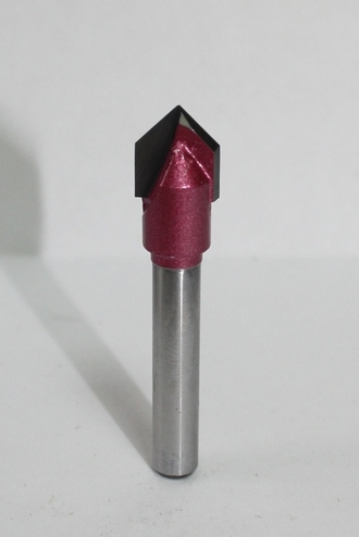

Я пробовал снимать фаски на дюральке и латуни вот такой фрезой
19886577.skgmw5zp1a.W330.jpg (5626 просмотров) <a class='original' href='./download/file.php?id=36970&mode=view' target=_blank>Загрузить оригинал (52.36 КБ)</a>
мне понравилось, надфилем так не получалось сделать :)
