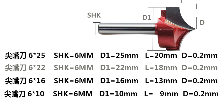

Как замерить радиус режущей части фрезы? Почему то нет данных, диаметр самой фрезы и хвостовика имеется, может это стандарт если диаметр 22 то радиус 11.

Боотур писал(а):Как замерить радиус режущей части фрезы?
Надеюсь вы в курсе для чего от такая штучка нужна:
