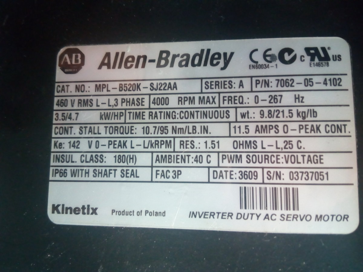

VitalikD писал(а): ↑ Обычный мотор на 4 пары полюсов. Привод должен иметь соответствующий ток и напряжение и понимать установленный энкодер. Энкодер, в случае чего, можно заменить на совместимый, но обязательно для восьмиполюсного мотора. В табличке написано, что противоэдс мотора, измеренная между фазами составляет 142 * rpm /1000. Это означает, что напряжение на дц шине привода должно превышать это произведение для требуемых оборотов. Вобщем, привод может быть любым для трехфазного синхронного мотора. Обороты будут ограничены напряжением питания, момент фазным током.
Добрый день.
Я вроде нашел привод (Metronix ARS2310) который может работать с его энкодером, Но привод выдает на мотор максимум 360В и 10А(Пик 20А), хотя по DC шине заявлено 560. Вопрос, на сколько хорошо будет работать данная связка?
kinetix 3.5kW.jpg (1395 просмотров) <a class='original' href='./download/file.php?id=191421&mode=view' target=_blank>Загрузить оригинал (153.5 КБ)</a>
А как вы определили что мотор восьми полюсный? Просто частотник под него настраиваю, вопрос возник сколько точно у него полюсов.
если замкнуть обмотку и поворачивать вал, то имеем 8 щелчков, только вот это 4 полюса или восемь полюсов никак понять не могу.
Как не разбирая мотора определить кол-во полюсов..
Второй вопрос какая у этого мотора индуктивность, в документации этого нигде нет, на табличке тоже явно не указано. Если мерять прибором, то показывает от 23 до 27mh, зависит от положения ротора. Опять же возникает вопрос какая индуктивность нужна приводу? Обмоток без якоря или обмоток с якорем внутри???

С полюсами разобрался. Мотор получается 4х полюсный
Частота индуцируемой ЭДС F связана с частотой вращения ротора n [об/мин] соотношением:
f=(n*p)/60
где p — число пар полюсов.
Отсюда получается 267hz=(4000rpm*X)/60 == 4полюса
Вопрос с индуктивностью остался открытым.
