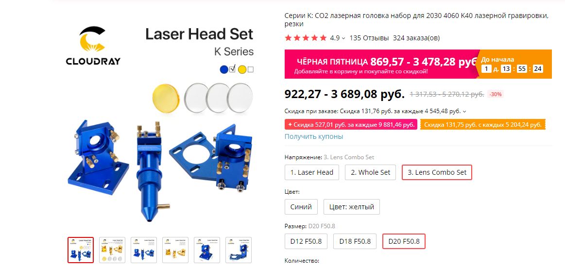

1. расходники - линзы зеркала, что стоит заказать первоочередно в дополнение? сопла? (голову заказываю самую ходовую
Захват-2.jpg (6526 просмотров) <a class='original' href='./download/file.php?id=172563&mode=view' target=_blank>Загрузить оригинал (89.51 КБ)</a>

голова с держалками линз - ненене. Это зип к одному типу станков, оно под конкретную механику и линзу, плюс по высоте не регулируется - у них там подъемный стол. И вход под воздух - просто трубка торчит, а не фитинг, как у людей.
возьмите нормальный набор - https://www.aliexpress.com/item/32601233969.html или https://www.aliexpress.com/item/32588740138.html, там все более-менее стандартно, можно втыкать линзы 50 и 101 (с проставкой - еще и 127), первое зеркало с регулируемой высотой, второе не привязано к креплению мотора, на голове натяжитель ремня сразу. Имхо лучше второй набор, зажим тубуса удобнее и сразу проставка для сопла в комплекте, ее отдельно фиг найдешь, когда надо.

arkhnchul писал(а): Имхо лучше второй набор, зажим тубуса удобнее и сразу проставка для сопла в комплекте, ее отдельно фиг найдешь, когда надо.
Он трубу портальную хочет, второй держатель зеркала надо тоже короткий

в смысле, который первый?) он там легко откручивается от стойки, или если нужно будет ее оставить - сама стойка вытаскивается и пилится под размер. Можно взять голову и два вторых. Но оба варианта рисовать надо сначала.
и да, держатели трубы еще надо - или купить, или сочинить.

я имел ввиду оба зеркала 1 и 2 одинаковые ), просто основание в которое крепится круглая стойка все равно выше чем горизонтальная пластина другого зеркала, колхозить надо будет,а так просто закажет два одинаковых

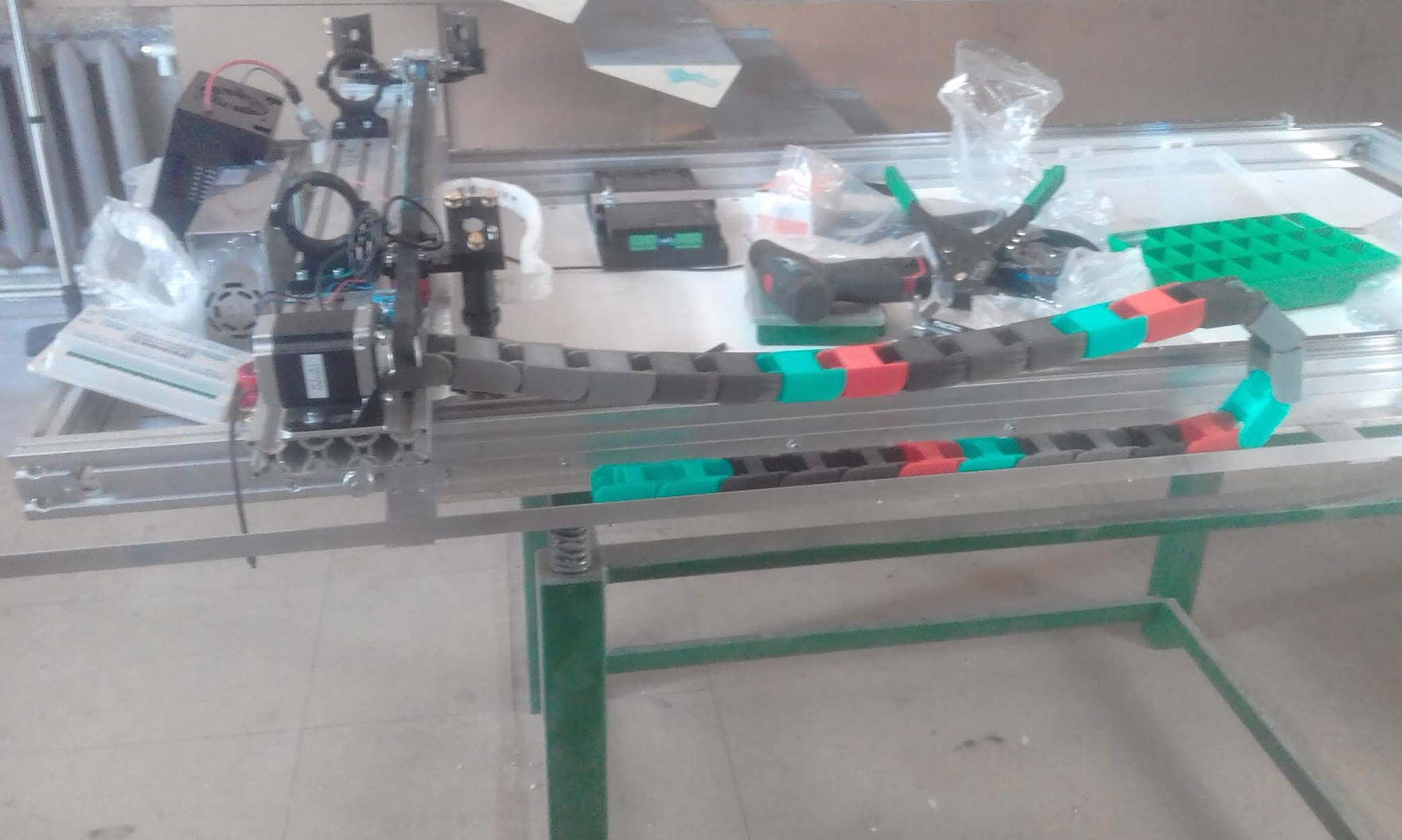

Что вроде этого (6487 просмотров) <a class='original' href='./download/file.php?id=172566&mode=view' target=_blank>Загрузить оригинал (178.96 КБ)</a>
Что вроде этого

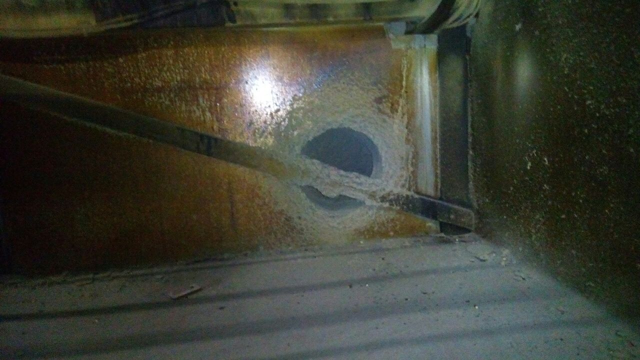

iroka писал(а):хотя от фанерки вроде только дым, не?
ну а дым из чего состоит?)
выход вытяжки из станка у меня например выглядит вот так. И это просто свободная дыра 200мм диаметром. Представьте на этом месте радиатор печки с миллиметровым зазором между пластинами.
