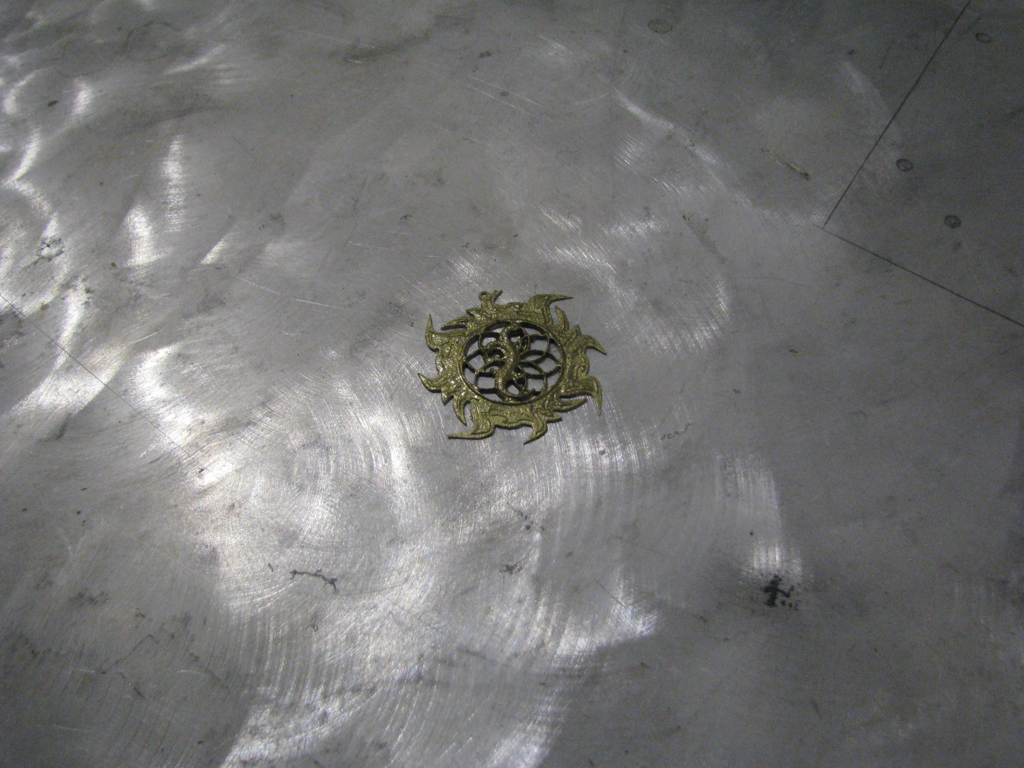

http://www.cnc-club.ru/forum/download/f ... &mode=view
60 х 60 мм, черновую делал фрезой китайской DJTOOL 2-х заходной 3,175, потом 1мм торцевой (еще раз черновая) и 1мм сферической PRBit. Водичка с мылом.

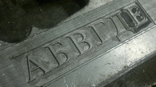

Пробовал гравировку, материал Д16АТ приставка "А" тонкая пленка алюминия для защиты дюраля, фреза 30гр ф3,175 обороты шпинделем китайским (из сервомоторчика) около 8000 об/мин. Буквы Шрифт высота 15мм углубление 0.5-0.7 мм (уже не помню), за один проход 0.1мм.
-7gvuXCwSls.jpg (6546 просмотров) <a class='original' href='./download/file.php?id=18562&mode=view' target=_blank>Загрузить оригинал (55.99 КБ)</a>

semenkhv писал(а): фреза 30гр ф3,175
Что это значит?
3.175 мм - догадываюсь - диаметр, наверное, хвостовика.
sergey27rus
Сообщения: 1129
Репутация: 730
Re: Гравировка алюминия
Сообщение sergey27rus »
michael-yurov писал(а):Что это значит?
Упс. Извиняюсь, да действительно диаметр фрезы(хвостовика) 3,175, а вот рабочая часть точка 0.1 пирамидка 30гр.
semenkhv писал(а):диаметр фрезы(хвостовика) 3,175, а вот рабочая часть точка 0.1 пирамидка 30гр.
А скорость подачи какая?
sergey27rus
Сообщения: 1129
Репутация: 730
подача 600-700 мм/мин, отпускание фрезы 100мм/мин.
Что серьезно? гравером с пяткой 0,1 мм со скоростью 600 мм/мин и оборотами 8000 об/мин???
Это же шаг фрезы 0.075 - 0.0875 мм - это же почти равно рабочей части фрезы!
И что, не отломился кончик?
У меня при фрезеровке пластика отламывается, если подача более 500 мм/мин, при чем при 20 000 об/мин.

Серьезно, я сам в шоке был, но шаг у меня в арткаме 0.05мм был забит, и все это делалось в 5 или 7 проходов, вечером посмотрю вроде на видео снимал
Возможно фреза была 0.2, но брал с коробочки как оно написано было, вечером фотки скину фрез

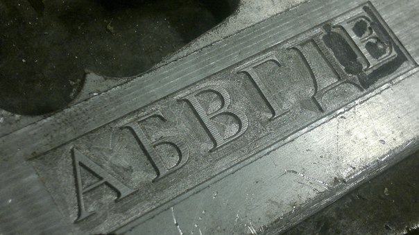

Привет, форумчане. Извиняюсь за оффтоп... вопрос такого характера. почему гравер оставляет полосы, как на фото с буквами, и как с этим бороться?))) Уменьшать шаг или забить и полирнуть?)))
