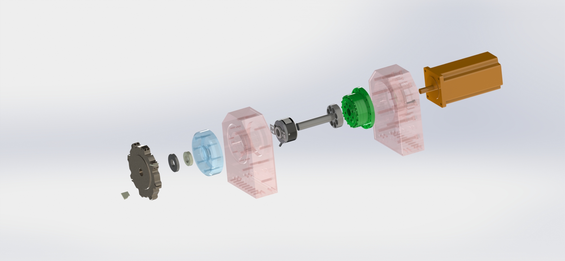

вот такой вариант с энкодером Е80Н-30-3200-6-L-5

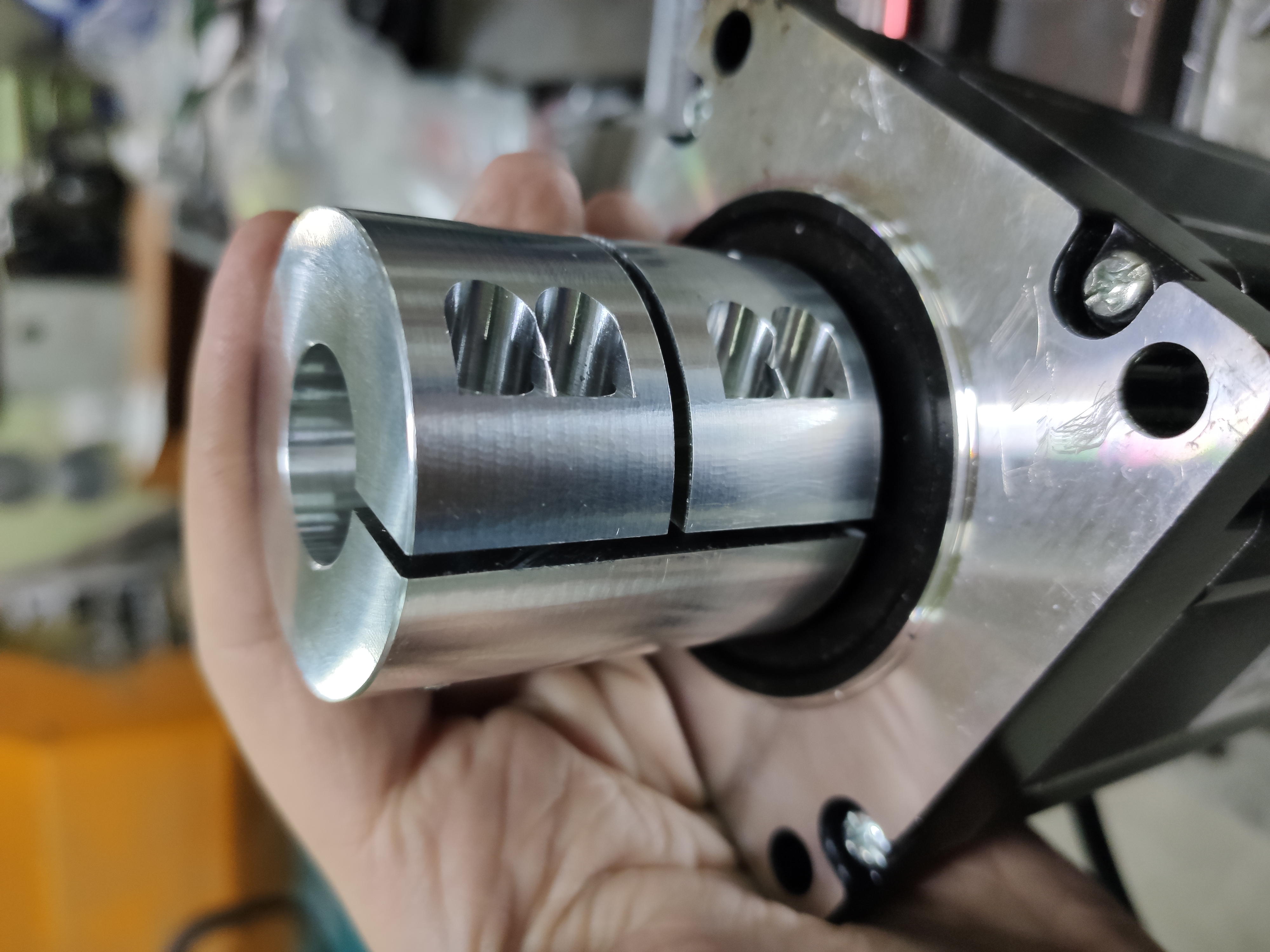

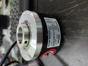

Пришел энкодер на поворотную ось, для позиционирования оснастки с ножами для заточки.
Также уходит проблема с поиском 0 на поворотной оси.
Если я правильно расчитал, точность поворота А оси, 8192х4=32768, 360/32768=0.01 град
Оправка 120 мм диаметр, с ножами. Значит повторяемость 2 сотки :thinking: ?

Также было принято решение о замене трапецеидального винта(шаг по-моему 2 или 4 мм, точно не помню), который был на оси Y. На ШВП 3205.
Поворотная ось как была на картинках, немного изменённа и доработана (не получилась точность изготовления, которую планировал), отдали на завод.
Жду поставку след.деталей для установки.
Позже добавлю фото изменений.
Неудачный вариант, фото ниже

А не выйдет так , что волновик без энкодера будет точнее чем этот энкодер?
Я когда хотел себе поставить, то 10000 импульсный был маловат по разрешению
Re: ЧПУ на 3е642е под заточку твердосплава
Добавлено: 26 фев 2020, 09:09
mikehv
Да. Маловато разрешение для заточного.
Надо ставить энкодер с синусоидой на выходе и интерполятор к нему. У меня на поворотном столе такой стоит. Разрешение в два раза выше без интерполяции. 0.005 градуса. И то маловато кажется. Надо интерполятор ставить.

Возможно вы правы, тогда буду использовать только индексную Z метку для поиска 0,так как при включении по другому не выставить
