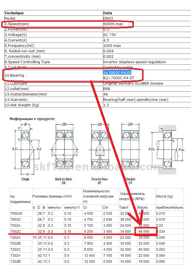

Ты искал шпиндель на 60 000 об/мин? Хорошо что они там написали подшипники http://www.aliexpress.com/item/CNC-Wate ... 87664.html.
Находим параметры на подшипник который там указан 7002с
Шпиндель 60000.jpg (9507 просмотров) <a class='original' href='./download/file.php?id=12798&mode=view' target=_blank>Загрузить оригинал (228.54 КБ)</a>
:attention: При условии что подшипники будут смазываться МАСЛОМ скорость будет для этих подшипников максимальная 48 000, а если как обычно идет КОНСИСТЕНТНАЯ СМАЗКто максимальная скорость будет 34 000
Написать могут что угодно. Да с дуру шпиндель можно разогнать до 60 000

Они где-то так и пишут, что рабочая скорость - 45 000 (или 36 000), а максимальная - 60 000,
Понятно, что подобные китайские шпиндели работают на пределе возможностей, и не факт, что долго проработают.
Но все же обычный шпиндель на 24 000 я не рискую разгонять выше 20 000, иначе шумит сильно.
Может быть эти высокооборотистые маленькие будут меньше шуметь? И может быть все таки можно будет работать на скоростях около 30-40 000?
Посоветуйте, что нибудь. Что купить, если хочется меньше шума и больше скорость, при том что нагрузки в моей работе относительно маленькие.

michael-yurov писал(а):Они где-то так и пишут, что рабочая скорость - 45 000, а максимальная - 60 000,
Максимальная для этих подшипников 45 000 дальше они просто рассыпятся. Эти шпиндели я бы и 45 000 не гонял.
michael-yurov писал(а):Но все же обычный шпиндель на 24 000 я не рискую разгонять выше 20 000, иначе шумит сильно.
Почему например шпиндель ELTE указывают 18 000 хотя подшипники рассчитаны на обороты в 2 раза выше, а шпинделя работают ГОДАМИ???
michael-yurov писал(а):Может быть эти высокооборотистые маленькие будут меньше шуметь? И может быть все таки можно будет работать на скоростях около 30-40 000?
Купи потом расскажешь через какое время загнулись :)

таблица с подшипниками не показатель. 7002с это типоразмер и С это 15 градусов. А модели у производителей разныне. В китайских 300вт 60000 оборотов стоят металлокерамические подшипники. Там вал не прозванивается на корпус.
Re: Taobao и все про все
at90 писал(а):таблица с подшипниками не показатель. 7002с это типоразмер и С это 15 градусов. А модели у производителей разныне. В китайских 300вт 60000 оборотов стоят металлокерамические подшипники. Там вал не прозванивается на корпус.
Какими же параметрами тогда руководствоваться при выборе?
Особенно интересует применительно к taobao. Куда смотреть, как понять, какой шпиндель стоит покупать, а какой - деньги на ветер?
Шпиндель то все-таки нужен, и в моем случае скорость обработки напрямую зависит от оборотов шпинделя, т.к. это единственное, во что я упираюсь.
