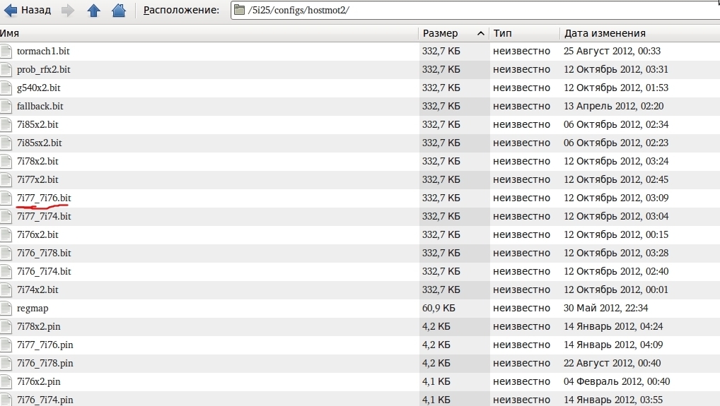

можноtooshka писал(а):Только я не в курсе можно ли все это в одну кучу лепить?
вот прошивка для это пары:
что значит от серводрайверов?tooshka писал(а):На 77 энкодеры цепляются от серводрайверов?
энкодер может стоять где угодно - на движке , на швп , на шпинделе
а подключается он уже к приводу ("серводрайвер" на "их" манер)

можно
вот прошивка для это пары: ///
Благодарствую)) Теперь немного понятнее стало))

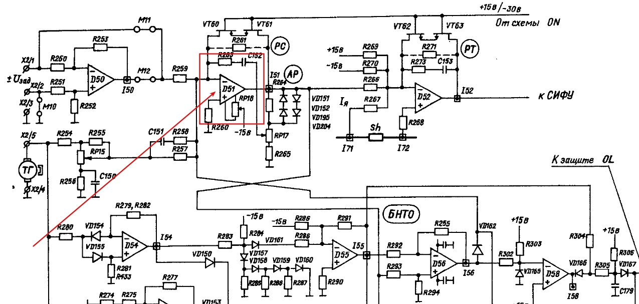

если это реплика относится к "2-3 регулятора ПИ" -Nick писал(а):нужное количество компонентов PID
то спешу заметить (дабы не вводить в заблуждение)
на приводах стоят ПИ-регуляторы не программные
они выполнены чаще на ОУ с звеном конденсатор+резистор
регулируются с движком на заводе-изготовителе
вот как это выглядит в болгарах: выделенный - это регулятор скорости РС
справа подобный - регулятор тока РТ

А если на них повесить доп нагрузку его не надо будет перенастраивать.nkp писал(а):они выполнены чаще на ОУ с звеном конденсатор+резистор
- Мастер
- Сообщения: 8340
- Зарегистрирован: 28 ноя 2011, 00:25
- Репутация: 1589
- Контактная информация:
Re: Mesa
если на них - это на движки - то там уже некуда вешатьNick писал(а):А если на них повесить доп нагрузку
на станках приводные движки работают "по полной программе"
имхо -перестраивать надо бы было в обратном случае - если движок разгрузить это про РС
ну а с РТ может и сыграет роль увеличение инерции системы
но это уже дебри
и приводит в большинстве случаев к тягомотине при настройках оборудования сложностью выше средней

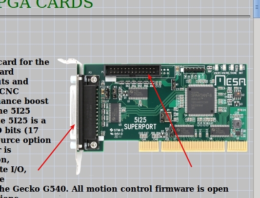

Забыл спросить а как сконектить все в кучу вроде бы на 5i25 для этого один разъем? 5i25+7i76+7i77 ??nkp писал(а):можно

ООО как )) ясно Спасибочки!!
