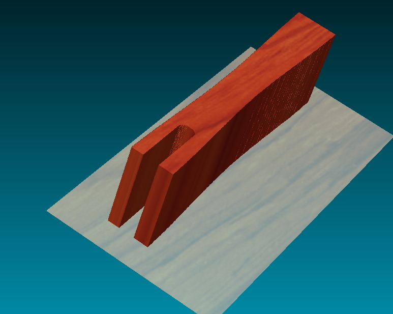

а мне кстати при обработке приклада с двух сторон, деталь в заготовке должна быть строго по центру или как выставить чтобы со второй стороны станок начал там работать где надо?как словить эту точку

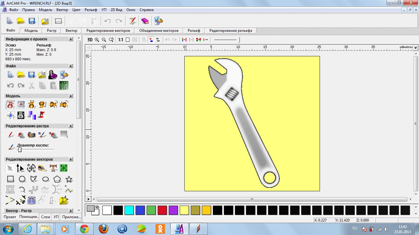

Ребята,выручите пожалуйста,за мной не заржавеет, человек хочет станок купить, и ему надо показать что реально обрабатывать с двух сторон
мне надо любая фигура с перемычками чтобы я её обработал с двух сторон,а то нарисовать вообще ничего не могу уже злость берёт

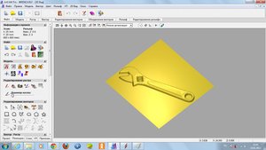

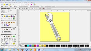

Подойдем с другой стороны,как мне повернуть (зеркальное отображение) деталь (рельеф) чтобы выпилить с двух сторон!?
2D.jpg (10769 просмотров) <a class='original' href='./download/file.php?id=11065&mode=view' target=_blank>Загрузить оригинал (223.01 КБ)</a>
3D.jpg (10769 просмотров) <a class='original' href='./download/file.php?id=11066&mode=view' target=_blank>Загрузить оригинал (192.12 КБ)</a>
DjVellf
Сообщения: 636
Зарегистрирован: 23 июл 2012, 12:28
Re: Сделать приклад - реально?
Сообщение DjVellf »

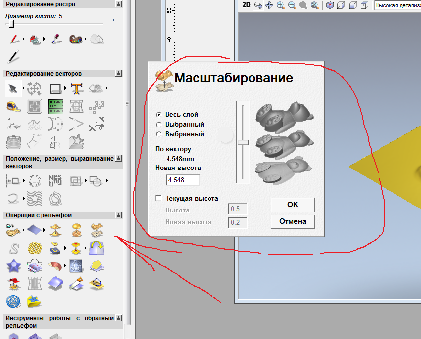

тут разобрался уже,перевернул,теперь другой вопрос,как изменить размеры рельефа он оч маленький и неглубокий, как поменять размеры!?

Сообщение tooshka »
Проще всего так
2013-01-23 15 18 34.png (10752 просмотра) <a class='original' href='./download/file.php?id=11069&mode=view' target=_blank>Загрузить оригинал (209.14 КБ)</a>

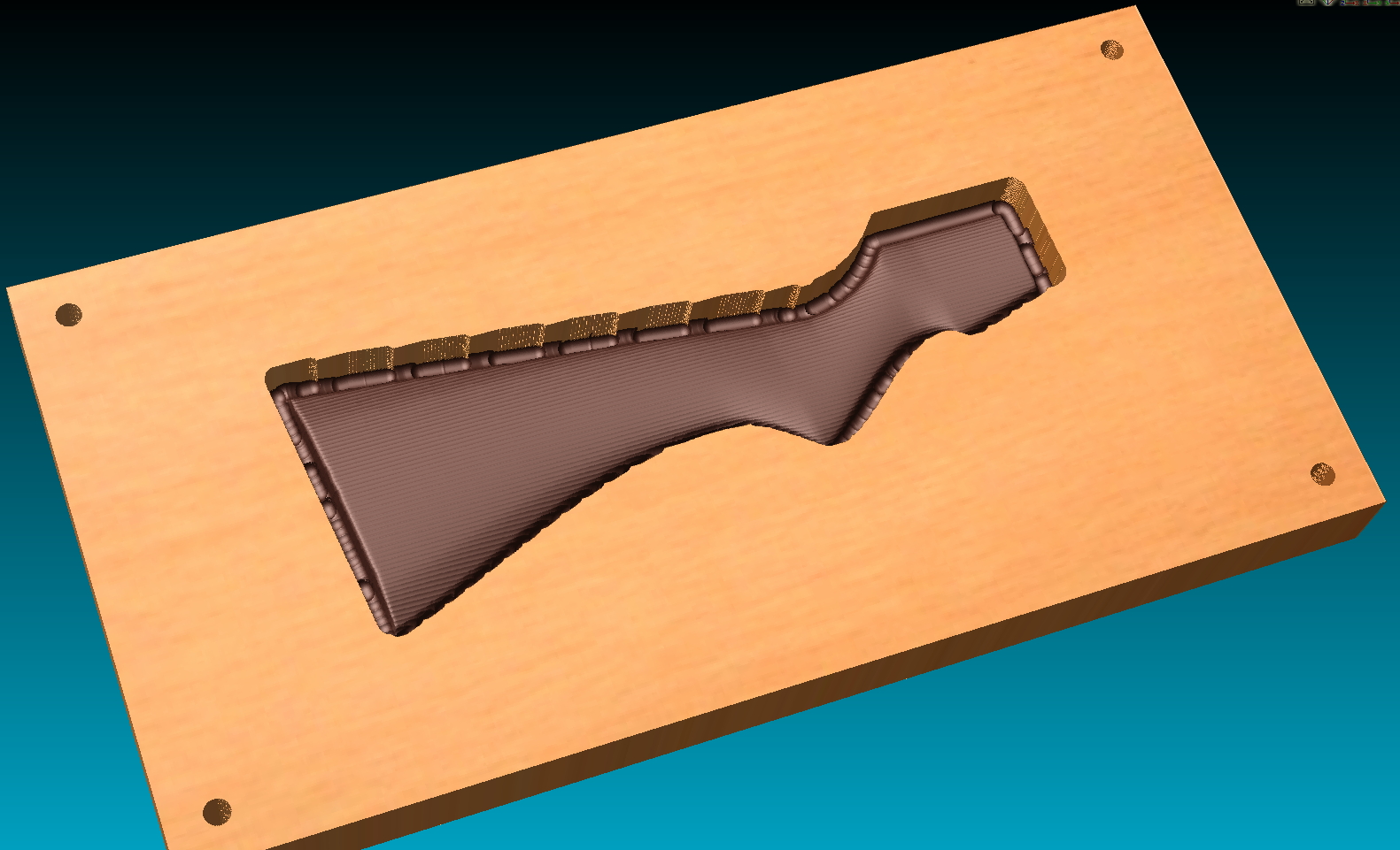

У меня Beaver, на трех осях я обычно использую подложку под заготовку (дерево, МДФ и т.п.), которая жестко закреплена на столе. Модель делаю с запасом по краям. Сверлю арткамом отверстия, по краям заготовки. Отверстия расположены на одинаковом расстоянии от центра. Сверлю заготовку насквозь, и чтобы сверло немного уходило в подложку. Когда нужно перевернуть деталь, снимаю ее с подкладки, переворачиваю и совмещаю отверстия. В арткаме просто зеркалим модель, центруем, и вперед, обрабатываем вторую сторону. Промахивался таким образом максимум на 0.3 мм. И то, из-за того, что крепил к подложке саморезами.

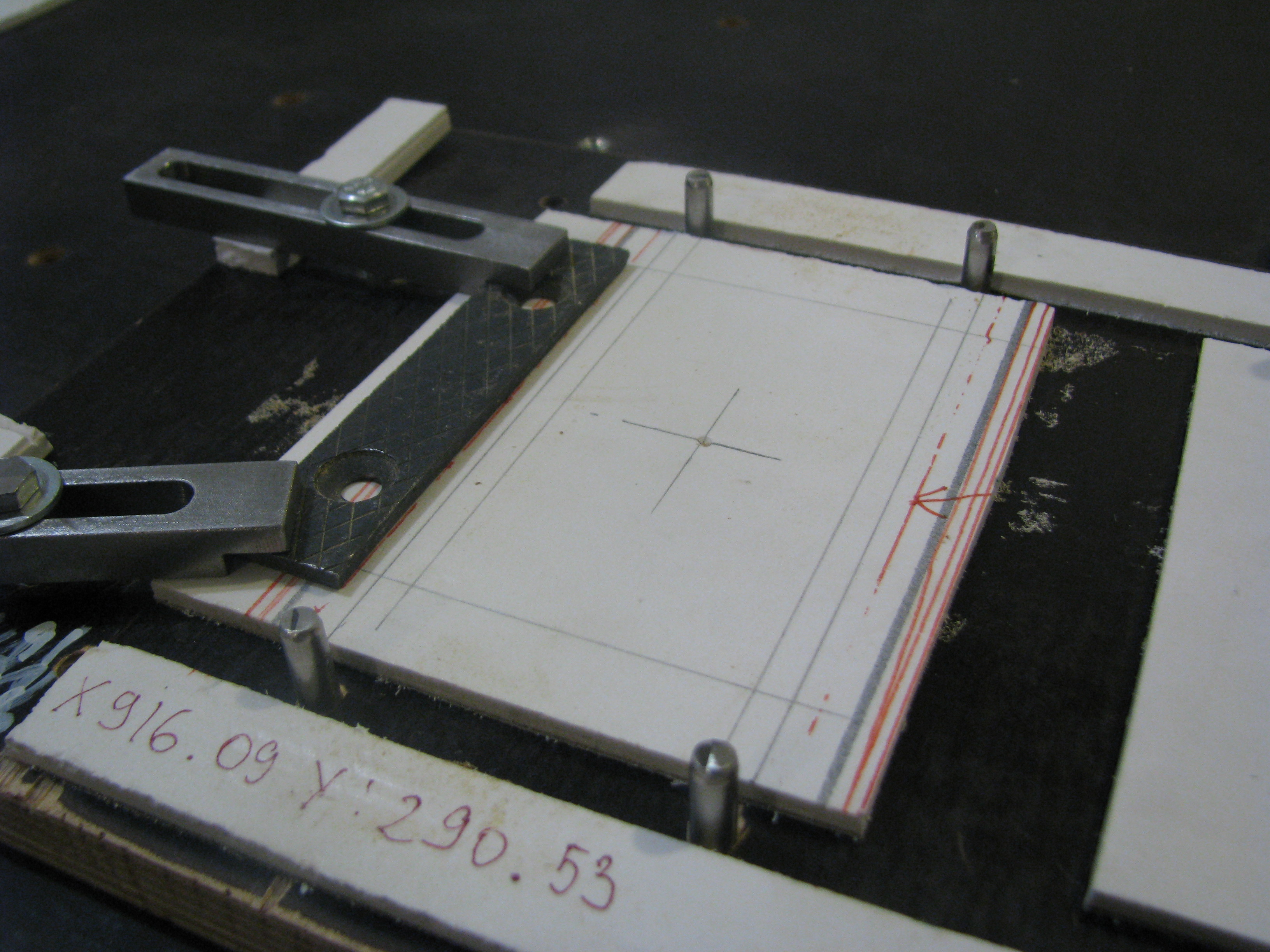

Моя темища!
На моем примере: лам.фанера 15мм. 4 отверстия. Штифты -болт М6, без резьбы.
IMG_6570.JPG (10598 просмотров) <a class='original' href='./download/file.php?id=11398&mode=view' target=_blank>Загрузить оригинал (1.65 МБ)</a>
В заготовке просверлить 4 отверстия
Image 1.jpg (10598 просмотров) <a class='original' href='./download/file.php?id=11399&mode=view' target=_blank>Загрузить оригинал (698.27 КБ)</a>

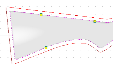

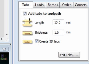

Далее. В Арткаме, в инструментах,обрезка по профилю,должно быть подменю.
Image 3.jpg (10598 просмотров) <a class='original' href='./download/file.php?id=11404&mode=view' target=_blank>Загрузить оригинал (45.77 КБ)</a>
Выделяешь вектор контура детали и выставляешь перемычки.
Image 4.jpg (10598 просмотров) <a class='original' href='./download/file.php?id=11405&mode=view' target=_blank>Загрузить оригинал (46.41 КБ)</a>
Самое интересное! В прикладах есть пазы и отверстия под пружины (автоматы)
Это лучше делать заранее на токарке либо делать съемный стол и опускать базу. И здорово иметь прецизионные поворотные тиски
Image 5.jpg (10598 просмотров) <a class='original' href='./download/file.php?id=11406&mode=view' target=_blank>Загрузить оригинал (212.53 КБ)</a>
Создание перемычек (10596 просмотров) <a class='original' href='./download/file.php?id=11407&mode=view' target=_blank>Загрузить оригинал (213.94 КБ)</a>
Создание перемычек

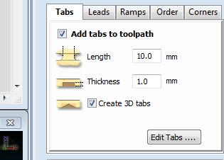

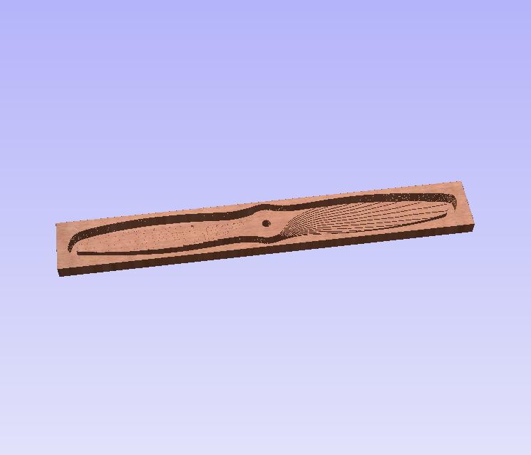

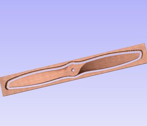

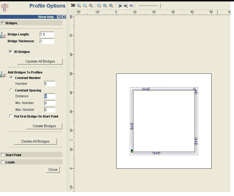

Всем привет столкнулся с проблеммой перемычек , импортирую 3д модель пропеллера обрабатываю делаю черновую обработку но там нету этого меню где можно добавить перемычки при раскрое в 2д всё получается подскажите что сделать?
пользую Аспире 4
xsoar.JPG (9275 просмотров) <a class='original' href='./download/file.php?id=36476&mode=view' target=_blank>Загрузить оригинал (23.04 КБ)</a>
xsoarb.JPG (9275 просмотров) <a class='original' href='./download/file.php?id=36477&mode=view' target=_blank>Загрузить оригинал (30.57 КБ)</a>
Построить перемычки в 3d модели.
