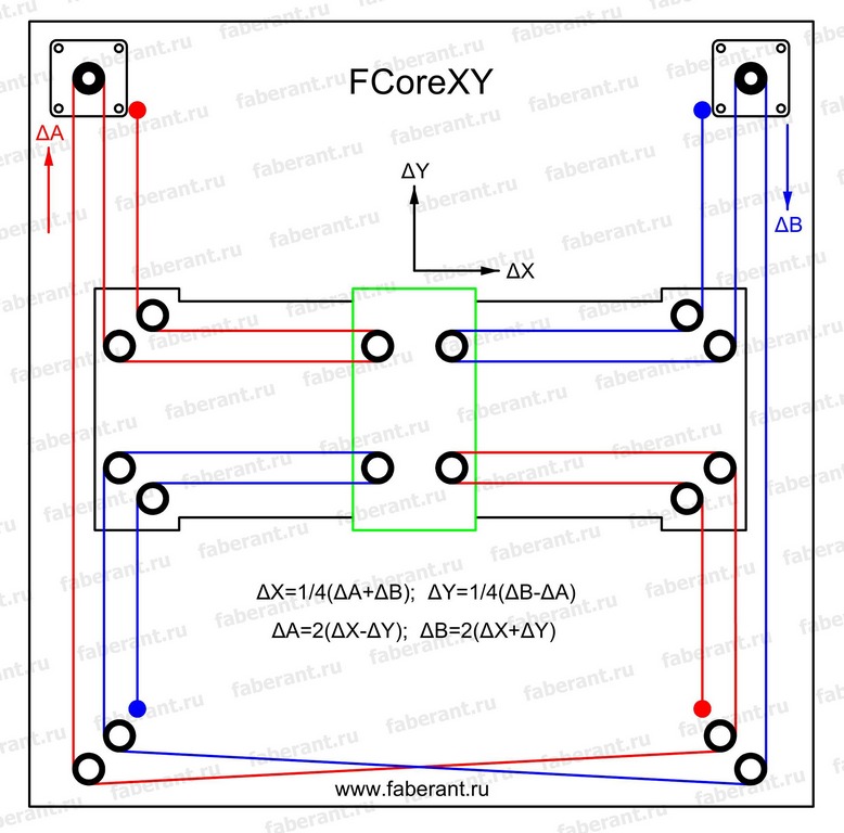

Immortal88 писал(а):Может подскажете как побороть волнистость с шагом 2мм (шаг зубьев на ремне)
а зачем ее бороть? тогда нужно начинать с борьбы с погрешностью ШД при установке шага :))
а если серьезно, давайте предположим, что у нас из-за этих самых волнистостей ремня погрешность пусть (ну просто дикость, конечно, но все же) 5(!!!) градусов.
Погрешность винта с шагом 4мм при прямой передаче будет 5 сотых. Вроде немного.
Immortal88
Сообщения: 126
Зарегистрирован: 04 окт 2016, 13:38
Re: Какую скорость печати можно получить на Core XY?
Сообщение Immortal88 »
Я думаю что волнистость дает именно ремень, но возможно это шаговик
uralpt писал(а):тогда нужно начинать с борьбы с погрешностью ШД при установке шага
Как именно?
Я уже думал о редукторах на 10мм ремне и двух шпулях, но боюсь они наоборот увеличат звон и люфты
А как вам такой редуктор 2:1?
2_Улучшенная система перемещения с удвоением точности на основе FCoreXY.jpg (5510 просмотров) <a class='original' href='./download/file.php?id=171248&mode=view' target=_blank>Загрузить оригинал (122.26 КБ)</a>
Лучшим качеством шкивов и/или большим их диаметром...

Чем меньше зубов на шкиве тем выше скорость вращения ШД и точность позиционирования, выше износ ремня.
До какой примерно величины можно увеличивать размер приводных шкивов?

Immortal88 писал(а):Как именно?
если бы знал, сказал обязательно, :)) упс, нет, запатентовал бы и жил припеваючи :))
Immortal88 писал(а):А как вам такой редуктор 2:1?
редуктор как редуктор, ремней немного побольше, точности будут повыше чем при стандартной схеме,
при этом максимальная скорость убавится также в 2 раза.
Люди за скорости/ускорения бьются, а тут - редукция...:)) Хотя, если в приоритете точность, почему бы и нет.
Но это так, в первом приближении, я еще свой принтер не сделал.
Можно много сделать, например, при конструкции с минимальным люфтом реализовывать микрошаг, он даже в лучших конструкциях менее 1/16. На прюше, если не ошибаюсь, реализован полношаговый режим.
Можно 32-битный контроллер поставить, и даже ПЛИС.
Можно ОС из оптических линеек.
Ременную схему учетверения редукции тоже можно.
Только потом все упрется в качество и точность пластика, потому что голова при FDM никогда не узнает, сколько его реально было выплюнуто.
Immortal88 писал(а):Чем меньше зубов на шкиве тем выше скорость вращения ШД и точность позиционирования, выше износ ремня.
У ремня нормируется минимальный радиус изгиба (зависит от профиля). Среди параметров мелких шкивов практически не встречается обозначение профиля, это скорее всего означает, что профиль шкивов делается таким, чтоб влез ремень с любым профилем - отсюда и волнистость. Посему минимальный диаметр таких шкивов стоит выбирать так, чтобы получить радиус изгиба ремня в 1.5-2 раза больше минимального.
