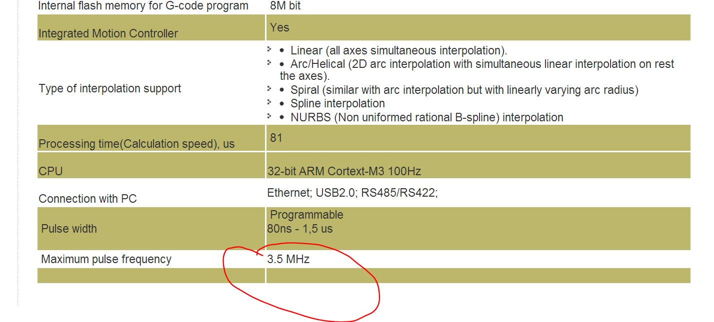

Нуу, тогда мой контроллер может выдать так :hehehe:
И считай сколько это будет по скорости .
q.JPG (12539 просмотров) <a class='original' href='./download/file.php?id=10958&mode=view' target=_blank>Загрузить оригинал (118.33 КБ)</a>

nik1 писал(а):И считай сколько это будет по скорости .
Попробуй это перевести в скорость http://dynomotion.com/KFLOP.html

aftaev писал(а):Попробуй это перевести в скорость
Тема напоминает, "у кого длиннее?" :hehehe:

ukr-sasha писал(а):Тема напоминает, "у кого длиннее?"
Мач реально не тянет сервы на том разрешении энкодера на котором могут работать Яскавы, а KFLOP запросто :) Хотя для ЧПУ станков скоростя в 100м/мин это многовато.
