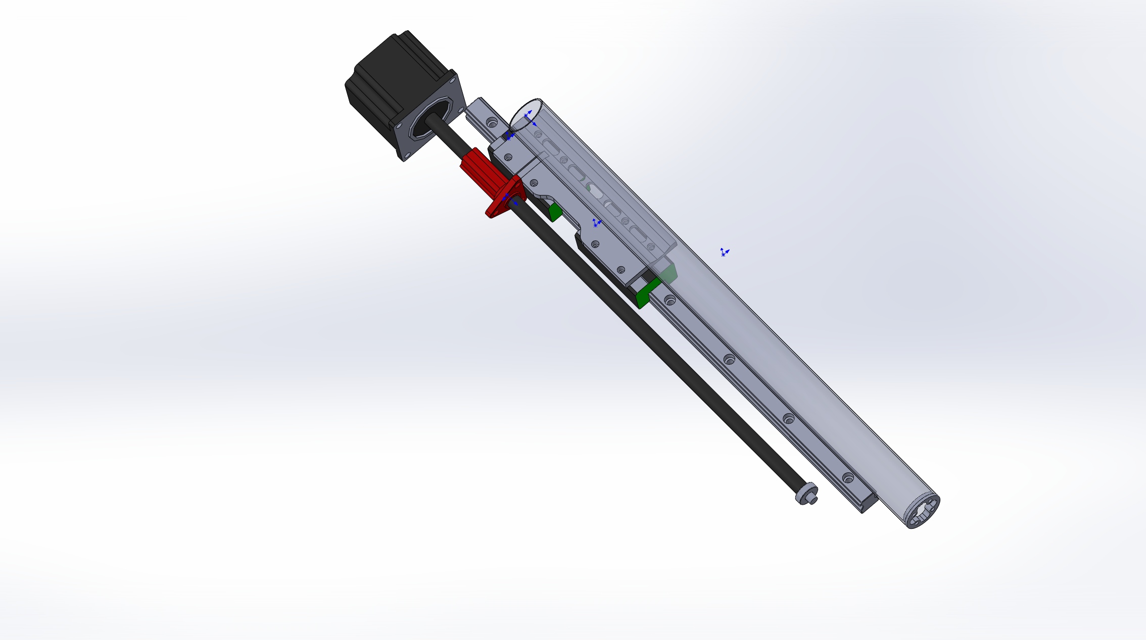

Выдвижной центроискатель на профильной рельсе.
ridirt
Сообщения: 654
Репутация: 277
Откуда: Спб
Re: Выдвижной центроискатель на профильной рельсе.
Сообщение ridirt »
hmnijp писал(а):только "лапой" является сам рельс
я думал над таким решением кстати сегодня , поскольку она максимально смещает центр датчика к основанию, что хорошо, но в данном решении не пустить провода и шланги внутри рельса да и конструкция по старинке мне кажется более приемлемой как ни крути. И еще один момент это увеличивается масса самого датчика а нам надо все сделать максимально легким чтобы минимально нагрузить шаговый привод.

сам скоро наверно буду разрабатывать выдвижную лапу на базе рельса возможно круглого. но мне важно придумать именно простое и изящное решение технологичное в изготовлении.
ridirt
Сообщения: 654
Репутация: 277
Откуда: Спб
Сообщение ridirt »
frezeryga писал(а):сам скоро наверно буду разрабатывать выдвижную лапу на базе рельса возможно круглого. но мне важно придумать именно простое и изящное решение технологичное в изготовлении.
Ну в том то и дело что придумать самое сложное , были бы чертежи я б давно уже сделал и не парился, напилить деталей да купить комплектухи в китает дело не хитрое.
А так все вырисовывается очень медленно из - за загрузки по всем направлениям.
ysYnoa2dVgg.jpg (6218 просмотров) <a class='original' href='./download/file.php?id=182973&mode=view' target=_blank>Загрузить оригинал (278.3 КБ)</a>
винтт и мотор не нужен там. я буду делать с ручным приводом.

Самое простое - это пневма. как по управлению, так и по механике.. С цилиндрическими рельсами это надо их несколько штук делать, и там как-то преднатяг в подшипниках обеспечить... либо втулки, но они могут люфтить. показалось даже более сложным, чем профильный рельс в текущих реалиях)
мневма требует воздух клапана и управление. а это уже не просто и бюджетно.
для обдува воздух типа не нужен :)
Клапан на алишке гдето 500 р, не так то и много
И управление там не сложное, если не делать защит
выдвинуть рукой не сложно. это только кажется что вроде все дешего но на круг это еще требует не хилых трудозатрат по монтажу. а так еще к клапану и редуктор нужен и дроссели чтоб не хлопало со всей дури набежит не хило и только раде того чтоб руку в кармане держать пока он выезжает. да и станки маленькие забыл шпиндель поднять и стукнул в деталь им. для простых станков типа А64 это лишнее.
Кому как, по мне двигать рукой вобще не тема
Может 5 раз в день не сложно и рукой, а если 50 раз в день , то очень сомнительное удовольствие

На самом деле мысль то здравая, но тут свои нюансы , центроискатель должен стоять идеально параллельно оси шпинделя, когда в автоматическом режиме он выежжает всегда на одну и ту же глубину , то повторяемость будет хорошая. Если не перпендикулярность будет хотя бы на долю градуса замеры будут всегда неточные, или всегда опускать его до самого низа или до какого то стопора, либо пытаться выставить так же четко как шпиндель но сделать это довольно проблематично будет. У меня написаны скрипты уже под типичные отверстия в заготовках, станок по машинным координатам обмеряет центра и делает поворот координатной оси, все это занимает время, которое можно занять на что - то полезное нежели стоять и втыкать у станка.

А почему пневмо, почему не электро привод?
Kachik
Сообщения: 1292
Репутация: 308
Сообщение Kachik »
Andrey.cz писал(а):А почему пневмо, почему не электро привод?
Пневмо проще реализуется схема - "от края до края" ещё и подпирается давлением. Не нужны сложные схемы управления и контроля...
