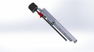

я думал над таким решением кстати сегодня , поскольку она максимально смещает центр датчика к основанию, что хорошо, но в данном решении не пустить провода и шланги внутри рельса да и конструкция по старинке мне кажется более приемлемой как ни крути. И еще один момент это увеличивается масса самого датчика а нам надо все сделать максимально легким чтобы минимально нагрузить шаговый привод.

сам скоро наверно буду разрабатывать выдвижную лапу на базе рельса возможно круглого. но мне важно придумать именно простое и изящное решение технологичное в изготовлении.

Ну в том то и дело что придумать самое сложное , были бы чертежи я б давно уже сделал и не парился, напилить деталей да купить комплектухи в китает дело не хитрое.
А так все вырисовывается очень медленно из - за загрузки по всем направлениям.
ysYnoa2dVgg.jpg (7077 просмотров) <a class='original' href='./download/file.php?id=182973&sid=cdc2084afe92001e9509845927bfbca9&mode=view' target=_blank>Загрузить оригинал (278.3 КБ)</a>
Re: Выдвижной центроискатель на профильной рельсе.
винтт и мотор не нужен там. я буду делать с ручным приводом.

Самое простое - это пневма. как по управлению, так и по механике.. С цилиндрическими рельсами это надо их несколько штук делать, и там как-то преднатяг в подшипниках обеспечить... либо втулки, но они могут люфтить. показалось даже более сложным, чем профильный рельс в текущих реалиях)

выдвинуть рукой не сложно. это только кажется что вроде все дешего но на круг это еще требует не хилых трудозатрат по монтажу. а так еще к клапану и редуктор нужен и дроссели чтоб не хлопало со всей дури набежит не хило и только раде того чтоб руку в кармане держать пока он выезжает. да и станки маленькие забыл шпиндель поднять и стукнул в деталь им. для простых станков типа А64 это лишнее.

На самом деле мысль то здравая, но тут свои нюансы , центроискатель должен стоять идеально параллельно оси шпинделя, когда в автоматическом режиме он выежжает всегда на одну и ту же глубину , то повторяемость будет хорошая. Если не перпендикулярность будет хотя бы на долю градуса замеры будут всегда неточные, или всегда опускать его до самого низа или до какого то стопора, либо пытаться выставить так же четко как шпиндель но сделать это довольно проблематично будет. У меня написаны скрипты уже под типичные отверстия в заготовках, станок по машинным координатам обмеряет центра и делает поворот координатной оси, все это занимает время, которое можно занять на что - то полезное нежели стоять и втыкать у станка.

Я бы заложил возможность выбора, ручник или автомат
Например моя лапа, снял пневмоцилиндр , убрал все клапана , вот тебе и ручник
Тока тобавить 2 фиксатора на пружинках
Один нижний прижим , второй парковка

Пневмо проще реализуется схема - "от края до края" ещё и подпирается давлением. Не нужны сложные схемы управления и контроля...
