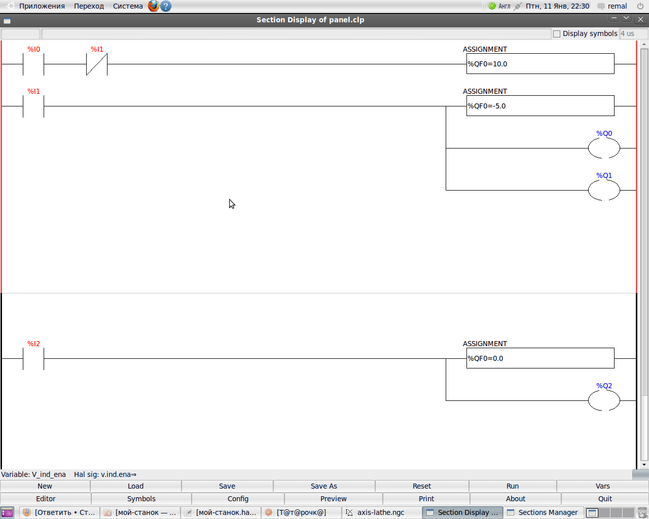

Да, привод управляется по +/-10В. Разная скорость нужная для режимов: наладка(f=100мм/мин) и авто(f=2000мм/мин). А pid.N можно настроить только под один из режимов.
Nick писал(а):Что-то не понимаю зачем тебе и in и out к index-enable подключать?
Out что бы выставить TRUE на encoder.N.index-enable, IN знать когда будет реперная точка:)
Re: Токарный + автооператор
Remal писал(а): А pid.N можно настроить только под один из режимов.
Можно сделать ограничение через
pid.N.maxoutput float rw
Output limit. The absolute value of the output will not be permitted to exceed maxoutput, unless maxoutput is zero. When the output is limited, the error integrator will hold instead of integrating, to prevent windup and overshoot.
Заводишь на негои пин с настройкой скорости и все.
Remal писал(а):Out что бы выставить TRUE на encoder.N.index-enable, IN знать когда будет реперная точка:)
Попробуй сделать два сигнала:
net v-index-in   <=  encoder.0.index-enable  => classicladder.0.in-01
net v-index-out =>  encoder.0.index-enable  <=  classicladder.0.out-00
Наверняка, LinuxCNC на это ругнется, и по тексту ошибки будем думать, как сделать праивильно :)

Получилось, в симуляторе работает
net v.cmd       pid.v.command           classicladder.0.floatout-00
net set.v.ind    tristate-bit.0.in             classicladder.0.out-01
net v.ind.ena    tristate-bit.0.enable      classicladder.0.out-00
net v.ind          tristate-bit.0.out           encoder.0.index-enable    edge.1.in
net v.enc.res   encoder.0.reset           classicladder.0.out-02
setp edge.1.in-edge TRUE
net v.is.home edge.1.out
осталось добавить к pid.N.maxoutput <=> tristate-float.N.out для регулироваия выходной скорости :)
Сообщение Remal »
Без tristate-bit не получиться привязать пин с out(нужен для выставления 1) к encoder.N.index-enable. т.е. если делать так:
net v.ind   =>   encoder.0.index-enable
net v.ind   <=   classicladder.0.out-01
то вылезет ошибка. Это относиться ко всем пинам которые принимают вх/вых: float rw и bit i/o
Схема такая:
Снимок.png (2109 просмотров) <a class='original' href='./download/file.php?id=10815&mode=view' target=_blank>Загрузить оригинал (69.03 КБ)</a>
