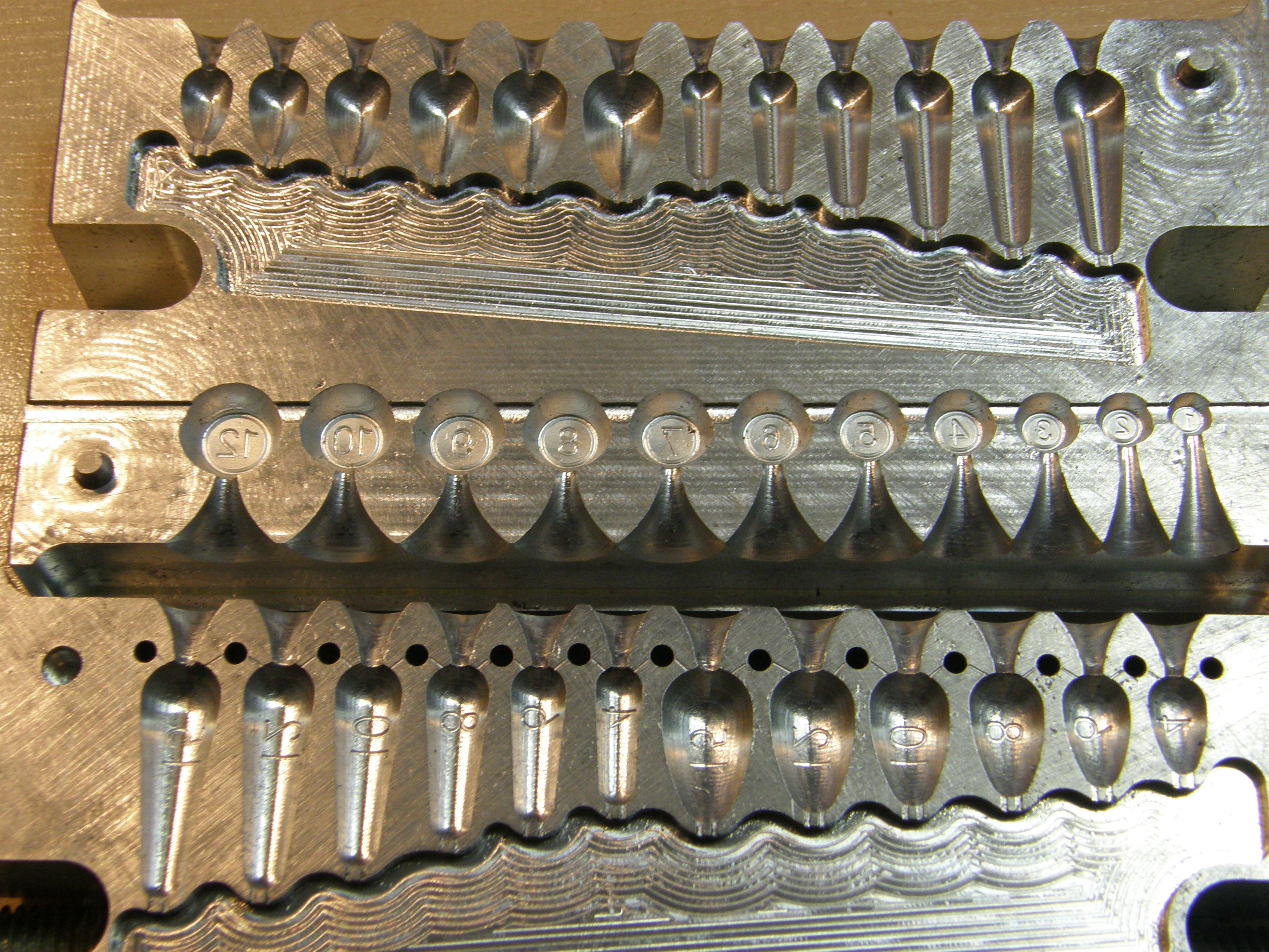

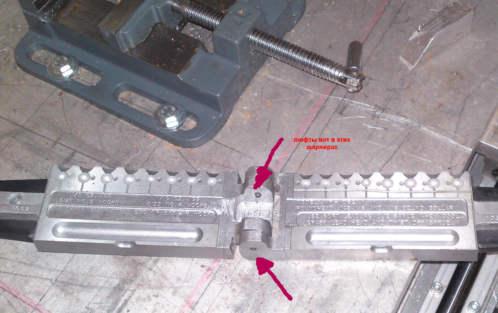

Я свой станок делал как раз для изготовления литьевых форм под изделия из свинца. Заказывали раньше в Do-it-Mold, но это долго и дорого, а живет форма при нормальной эксплуатации где-то месяц.
Форма убивается не от нагрева, а от расшатывания шарнирных соединений верха и низа формы и разбивается место куда помещаются закладные детали (крючок или ушки). Это ведет к проливу свинца за пределы формы и геморрою по зачистке от облоя.
По опыту отливки могу сказать, что брызгать ничего не надо, изначально прогретая градусов до 100 форма чуть остывает и нагревается в процессе отливки. Большое значение имеет качество свинца, аккумуляторный очень грязный и вредный (помимо того, что сам свинец - не фиалка.) если лить более менее в промышленных масштабах (хотя бы по тыще каждого типоразмера и формы) нужна будет литьевая машина, а они к качеству свинца и количеству мусора в нем очень чувствительны. Лучше искать по цветмету полосу от заземления и оболочку кабеля.
то что свинец темнеет от окисления - даже хорошо, рыбаки поймут. Литье в гипс - если очень аккуратно - отливок 5.
Если лить в силикон - отливок 50.
Если не подписывать на литье полных идиотов, а делать литьевую форму из Д16 для себя - почти что вечная. Даже маркировка формы прекрасно получается в отливке (при соблюдении технологии литья, конечно!).

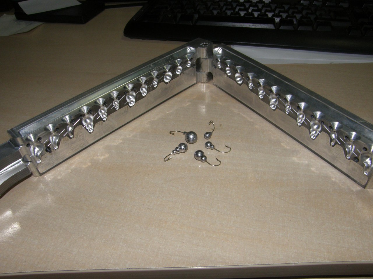

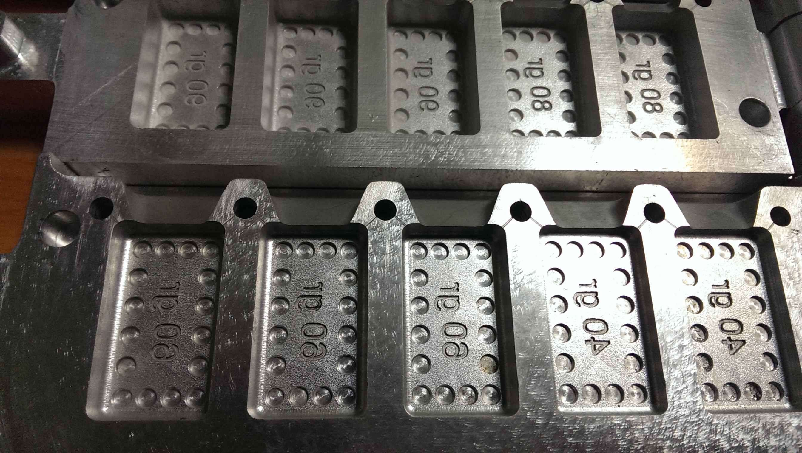

Ребята, мне и стыдно пиарится, но мы уже 4 года делаем формы для литья свинцовых грузил на продажу по всему снг и не только, если нужны советы или формы - с удовольствием помогу. Мы делали и джиги и чебурашки и кормушки и дайверовские груза на спину и пояс и даже даунриггеры, если кто сталкивался. Прочел про трудности фрезеровки алюминия - ребята сож(смазывающая и охлаждающая жидкость) неизбежен. Теперь о сломанных фрезах. На станках с мощностью шпинделя до 2х киловатт не стоит ставить глубину 1 мм даже на 6мм фрезу - берите по 0,2 мм, обороты тогда можно ставить и до 12000 (хотя по книжке 7000), только СОЖ обязательно. Без СОЖ время жизни фрезы падает. Тут нужно понять следующее - в отличие от советских фрезеров с коробкой передач с понижением оборотов падает и момент, а когда момента недостаточно, чтобы отрезать захваченный фрезой кусок металла - фреза ломается. Т.е. в нашем случае правильно дать выше скорость вращения, но увеличить момент, и следить, чтобы металл не налипал. Поскольку момент будет нужен тем больше, чем больше глубина за проход, то фрезеровать нужно понемногу. если вы поставите подачу в 2000, глубину в 0,1 то это равноценно подаче 500 (правильная книжная подача) и глубине в 0.4. Общим, также, будет правило - глубина фрезеровки всем телом фрезы за 1 проход не более 10% ее диаметра. Попробуйте соблюсти то, о чем я сказал и фрезы начнут тупится, а не ломаться. Мы постепенно убрали фрезеровку цветных металлов со станка, где нету СОЖ. С сожем тоже не все просто. Ваш станок сделан из разных металлов и СОЖ на водяной основе, как правило, загрязнившись, диссоциирует и способствует образованию и протеканию гидролиза, что может привести к образованию язвочек на поверхности изделия. Поэтому для алюминия и бронзы чудесно будет использовать масляный сож или просто масло И5, И8 или И10. С хорошим сожем и правильными режимами фреза диаметром 6 мм живет до 2-3 месяцев ежедневной работы. Удачи Вам!

Станислав AMPER, из чего форма?
Станислав AMPER
- Новичок
- Сообщения: 3
- Зарегистрирован: 29 сен 2015, 18:28
- Репутация: 1
- Настоящее имя: Станислав Борбулёв
- Контактная информация:
Re: Форма для литья свинца
это все Д16
