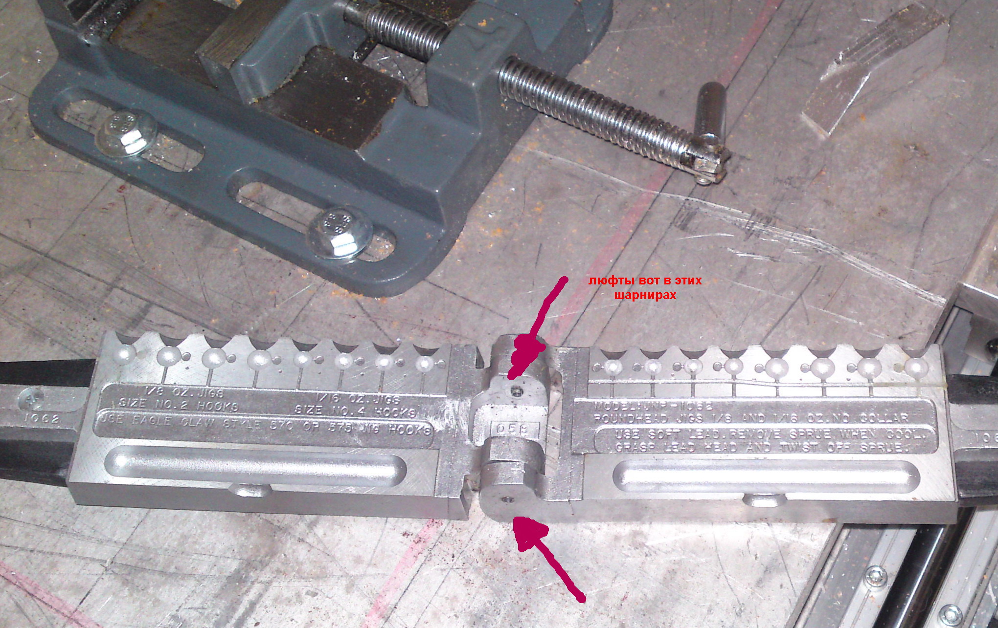

Я свой станок делал как раз для изготовления литьевых форм под изделия из свинца. Заказывали раньше в Do-it-Mold, но это долго и дорого, а живет форма при нормальной эксплуатации где-то месяц.
Форма убивается не от нагрева, а от расшатывания шарнирных соединений верха и низа формы и разбивается место куда помещаются закладные детали (крючок или ушки). Это ведет к проливу свинца за пределы формы и геморрою по зачистке от облоя.
По опыту отливки могу сказать, что брызгать ничего не надо, изначально прогретая градусов до 100 форма чуть остывает и нагревается в процессе отливки. Большое значение имеет качество свинца, аккумуляторный очень грязный и вредный (помимо того, что сам свинец - не фиалка.) если лить более менее в промышленных масштабах (хотя бы по тыще каждого типоразмера и формы) нужна будет литьевая машина, а они к качеству свинца и количеству мусора в нем очень чувствительны. Лучше искать по цветмету полосу от заземления и оболочку кабеля.
то что свинец темнеет от окисления - даже хорошо, рыбаки поймут.
DSC00171.jpg (25623 просмотра) <a class='original' href='./download/file.php?id=10471&mode=view' target=_blank>Загрузить оригинал (693.42 КБ)</a>
тут работают закладные. (25623 просмотра) <a class='original' href='./download/file.php?id=10472&mode=view' target=_blank>Загрузить оригинал (302.63 КБ)</a>
Литье в гипс - если очень аккуратно - отливок 5.
Если лить в силикон - отливок 50.
Если не подписывать на литье полных идиотов, а делать литьевую форму из Д16 для себя - почти что вечная. Даже маркировка формы прекрасно получается в отливке (при соблюдении технологии литья, конечно!).
