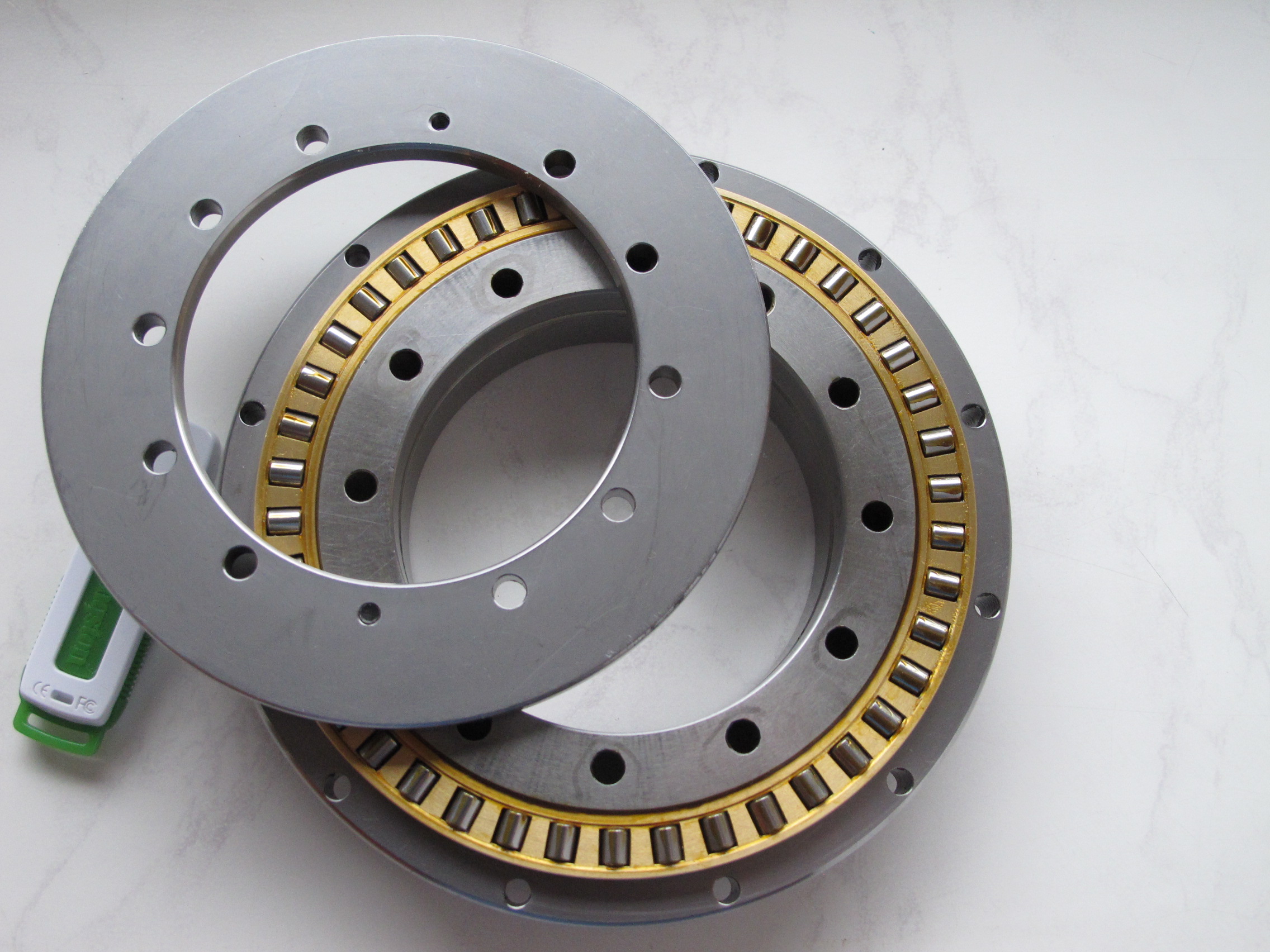

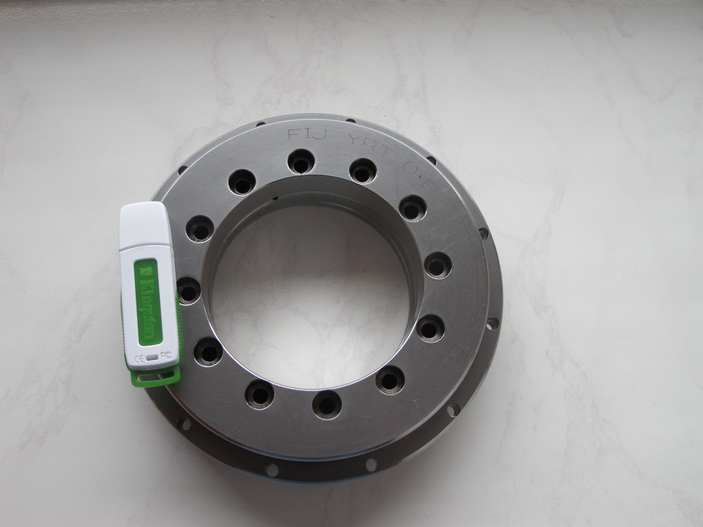

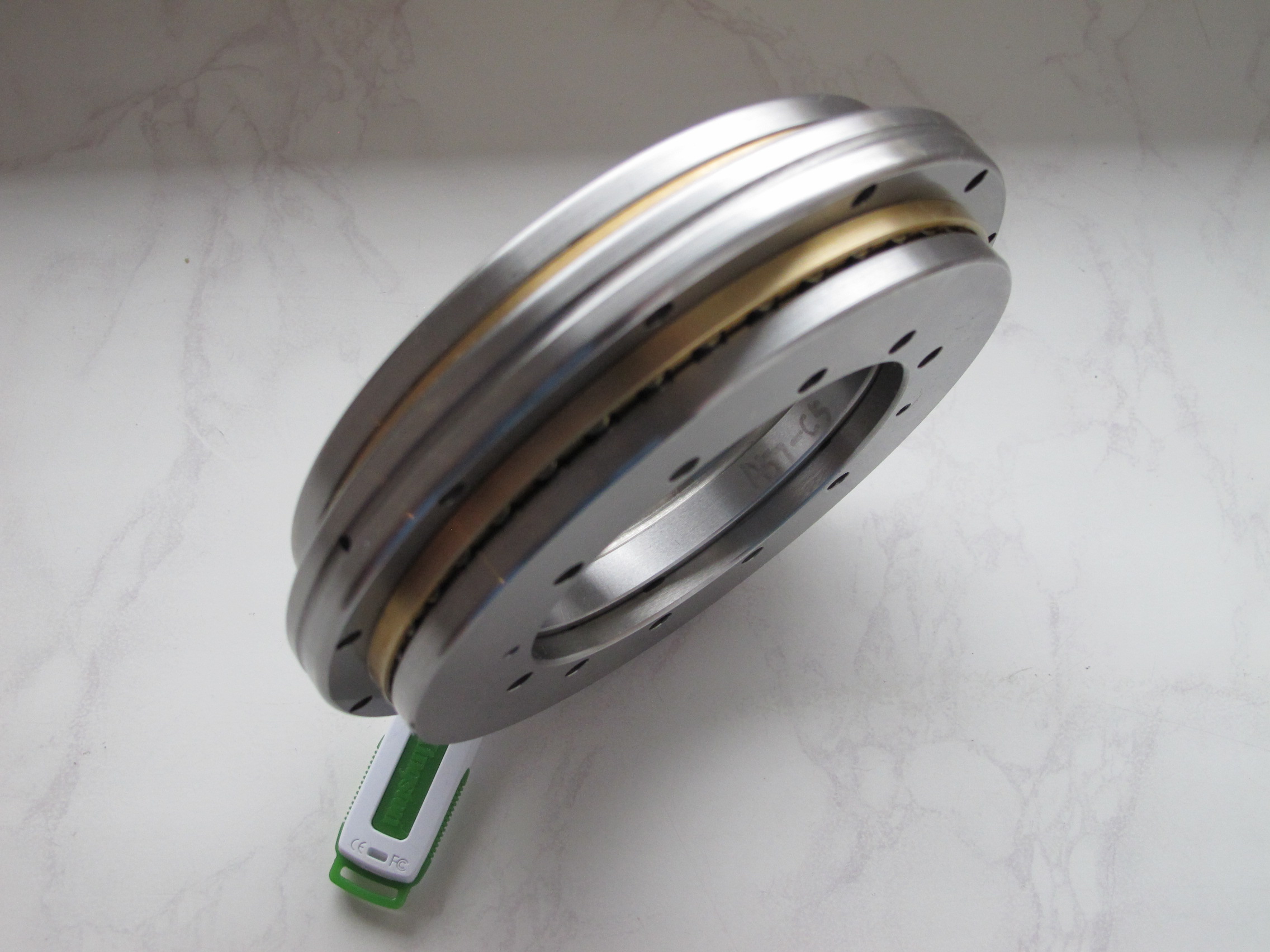

Re: 4 поворотная ось
Раскопал свою старую тему :) , планирую делать новую поворотку
Приехал подшипник который Yrt 80, завтра пофоткаю малость
Редуктор оставляю прежний , волновой 25 рзмера
Теперь думаю чего же делать с корпусом, хорошо бы отлить в чугуне, но надо найти где то поближе
Либо делать наборный из д16т , на низ и перед поставить пластину толщиной 20 мм
На бока потоньше, может 10 мм
Как думаете крепкая будет коробка из дюральки?
Дюральку я сам осилю, это единственный плюс :)
Вот он подшипничеГ, внутренний 80мм , внешний около 140мм
Полность разбирать не буду, подозреваю что будут трудности с установкой среднего ряда роликов
Верхние и нижние не сложно поставить
С виду могучая штука :)

at90
Сообщения: 647
Репутация: 174
Сообщение at90 »
Это китаез? Сколько вышел?
Конечно китаез :)
400 сам подшипник и 80 доставка
