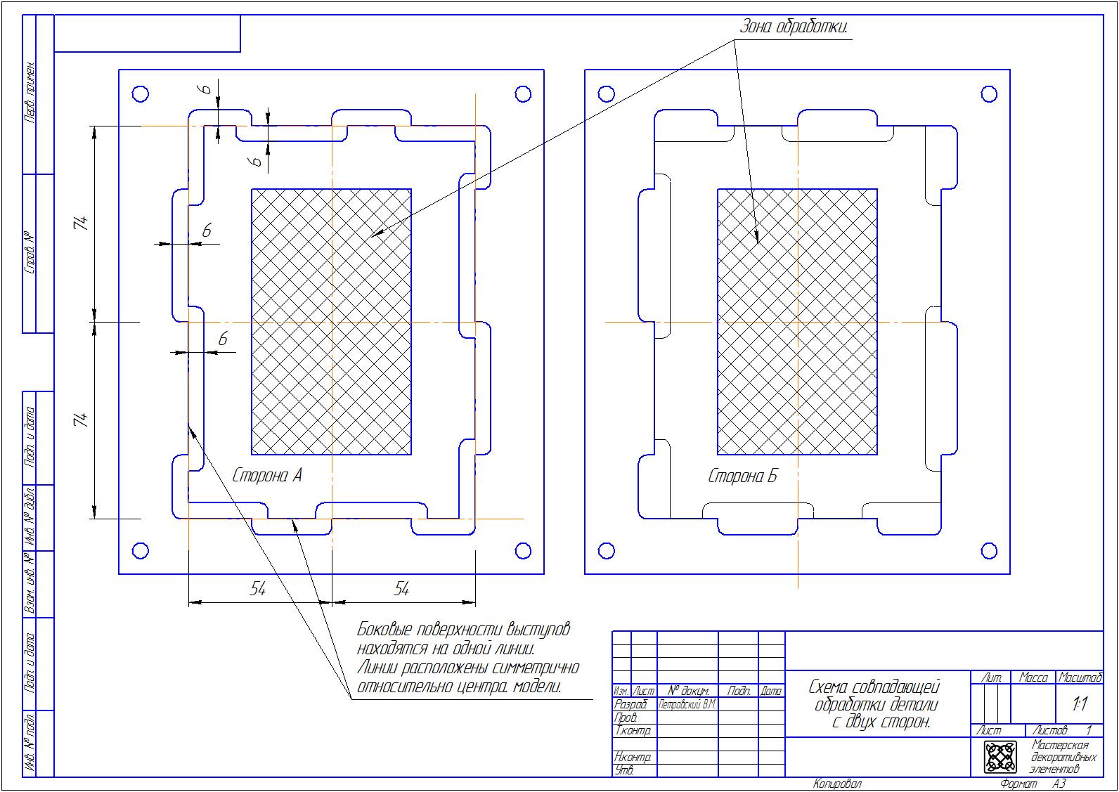

совмещение обратной стороны

raddd писал(а):Так на роверах сделано. Я поступал проще. Фрезой делал в столе глухие отверстия 8мм. Потом на токарном нарезал вал от принтера 8мм диаметром на боченки. Вставляешь их в стол, упираешь заготовку, закрепляешь заготовку и если боченки мешают то достаешь их. Можно стазу и отступ на начало координат запомнить чтобы после не ввставлять.
а это не то же самое что советовал в самом начале сергей саныч
Сергей Саныч писал(а):Установочные штыри - лучший вариант.

nik1 писал(а):Вариантов море, центроискатель имеешь, проблем вобще не должно быть :)
проблема одна лень) . нужно быстро и без проволочек

Re: совмещение обратной стороны
Сообщение niksooon »
Когда давно вот такой еще способ позиционирования подглядел------- https://youtu.be/BLD4dFoXC7o

niksooon писал(а):Когда давно вот такой еще способ позиционирования подглядел-------
А вот и чертежик
