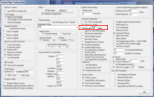

michael-yurov писал(а):Возможно - люфт на оси Z, возможно - в муфте.
Как решить проблему с люфтом на оси Z?
Ось поднимается только тогда когда что то большое делаешь, а мелочь даже с сложным орнаментом нормально вырезает.
Re: Купил Станок фрезерно-гравировальный с ЧПУ D 3040 CNC
А там точно люфт, как проверял? Люфт так не должен влиять, скорее пропуск шагов. Или Мач глючит....
Я просто предположил. Из за люфта очень часто такое случается.
При движении вверх - все нормально,
а при ускорении вниз - мотор разгоняется, а потом ударяется в каретку, которая, стала опускаться под собственным весом, а не потому что ее винт вниз двигал.
В результате удара - мотор срывается в пропуск шагов.
Так если речь про Mach, то, наверняка, проблема в недостаточном размере предпросмотра Look Ahead/
По умолчанию там стоит 20 строк, но для рельефов этого явно мало, и сам автор рекомендует установить более сотни.
Настройка находится на главном окне настроек Mach3.

У меня мач2 только работает. Мач3 не хочет двигать осями. Меня даже ПК не помогло. Кстати у меня двигатель с направляющим соединен с помощью такой штуки которая похожа на пружину и затягивается с помощью винтов по концам на двигателе и направляющей. На фото ее видно. Она может влиять на работу?

Это муфта. Она соединяется с валом ;)
На люфты влиять может.
Может влиять.
Такие муфты плохо затягиваются, и могут проскальзывать. Стоит проверить.
Еще они любят вибрировать на резонансных частотах. Рекомендую обмотать их изолентой, тогда пружинить и вибрировать не будут.
Если глючит Mach, то очень вероятно, что стоит маленький буфер предпросмотра. Установи не менее 100.
