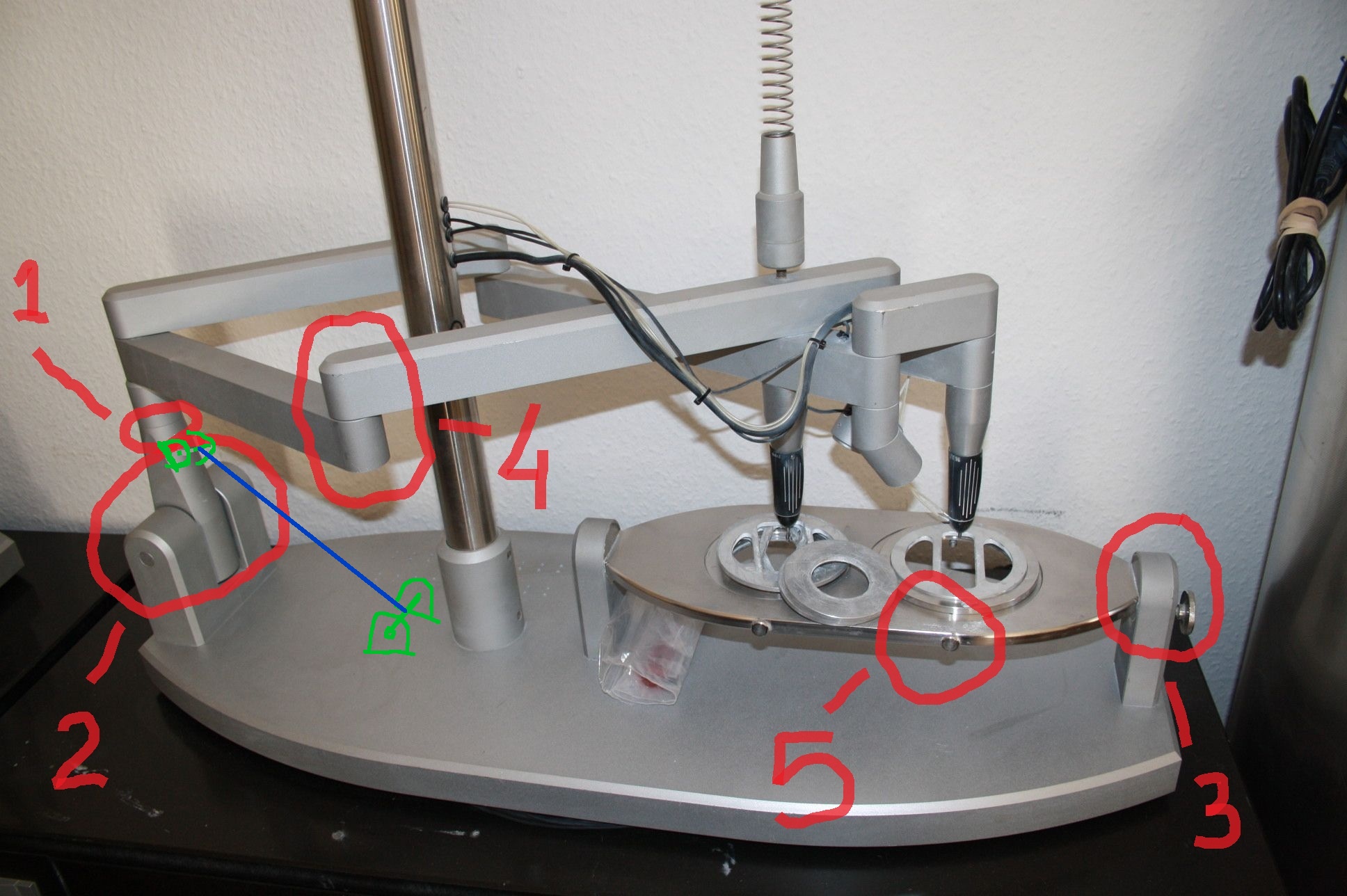

В субботу будет такое железо. Помогите советом
Re: В субботу будет такое железо. Помогите советом
Zirkonmill писал(а): Пока только тактильные ощущения, подергал оси 1 и 2 - на ощупь люфтов НЕТ.
на ощуп люфт в 0,1мм наверно не почувствовать :)
Сообщение Zirkonmill »
Собачка чудная, и главное не злобная. Что касается люфта - в понедельник возьму с работы щуп, буду смотреть. Что касается осевого люфта - это проверить без жесткого крепления вращающихся частей невозможно.

Zirkonmill писал(а):Что касается осевого люфта - это проверить без жесткого крепления вращающихся частей невозможно.
думаю прилепить дуды моторы без люфтов будет сложновато.

На такой штуке хорошо зубы копировать.

Stepanov писал(а):На такой штуке хорошо зубы копировать.
Особенно, если учесть, что она для того и предназначена :)
он под зубы и готовит

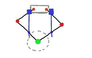

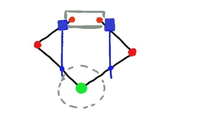

Если поле для работы будет небольшое и жесткости суставов хватит может стоит частично уйти от принципа пантографа и на его основе сделать что-то подобное?
Накалякал тут типа вид сверху,только как реализовать Z пока непонятно.

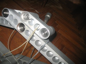

aftaev писал(а):думаю прилепить дуды моторы без люфтов будет сложновато.
Надо пробовать разобрать здесь, и смотреть как устроен подшипник. Только тогда понятно будет.

РЕКЛАМА писал(а):Если поле для работы будет небольшое и жесткости суставов хватит может стоит частично уйти от принципа пантографа и на его основе сделать что-то подобное?
Так оно и рассчитано, поле работы круг диаметром 100 мм.

РЕКЛАМА писал(а):только как реализовать Z пока непонятно
Для меня самое сложное - как спрятать ШВП от пыли оксида циркония, это страшный абразив. При шарнирной схемме пантографа это проще.

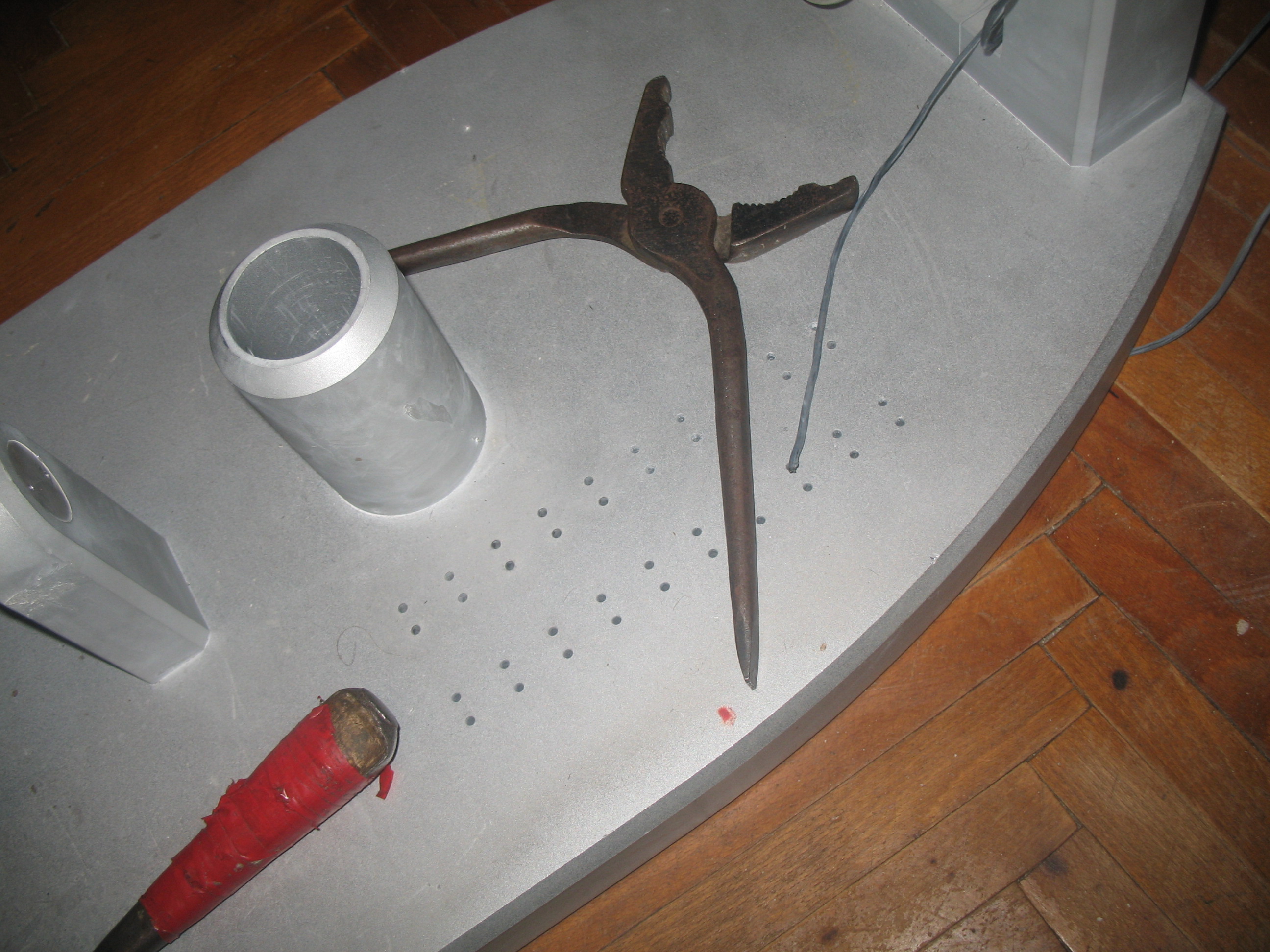

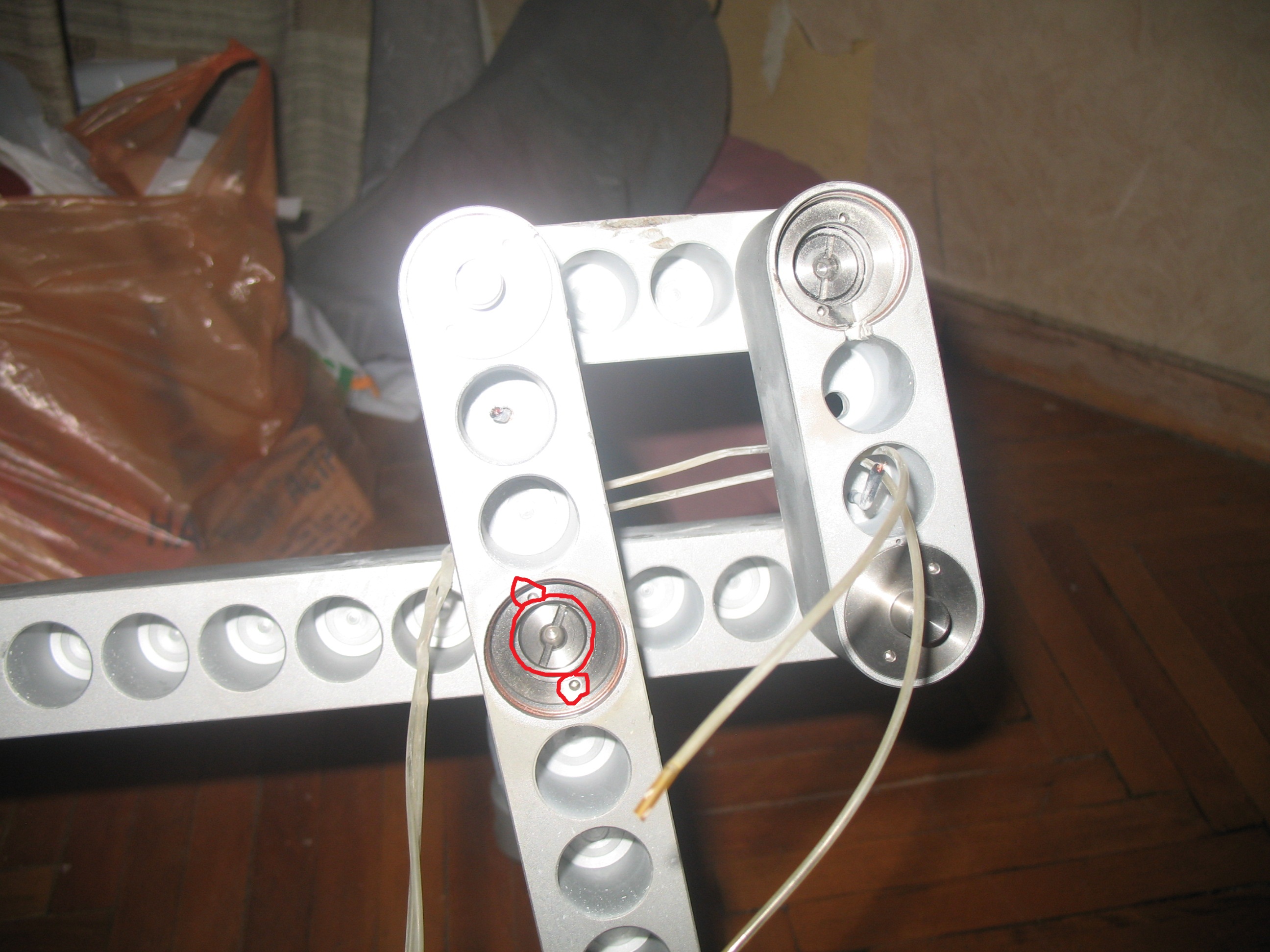

Вывернул спецгайки, под ними подшипник и винт со шлицом. Его не смог открутить даже с помощью такого инструмента как на картинке, несмотря на большой рычаг.
Виден подшипник и шлиц со следами отвертки (2115 просмотров) <a class='original' href='./download/file.php?id=10557&mode=view' target=_blank>Загрузить оригинал (998.07 КБ)</a>
этим зверским инструментом пытался вывернуть шлиц (до сих пор ему удавалось все). (2115 просмотров) <a class='original' href='./download/file.php?id=10558&mode=view' target=_blank>Загрузить оригинал (1.13 МБ)</a>
А зачем ты все это разбираешь? Уверен, что потом получится так же точно собрать?

а как иначе на валы подключиться? теперь уже не хочу разбирать, по иному все решил делать. однако одну ось (2-ю) всеже разбирать надо. Как ее крутить-то без разборки?
За такой вал очень тажело закрепиться, либо придется его целиком менять, но это влечет за собой необходимость изготовления нового...
Наверное придется так. Только куда моторы размещать - ума не приложу.
