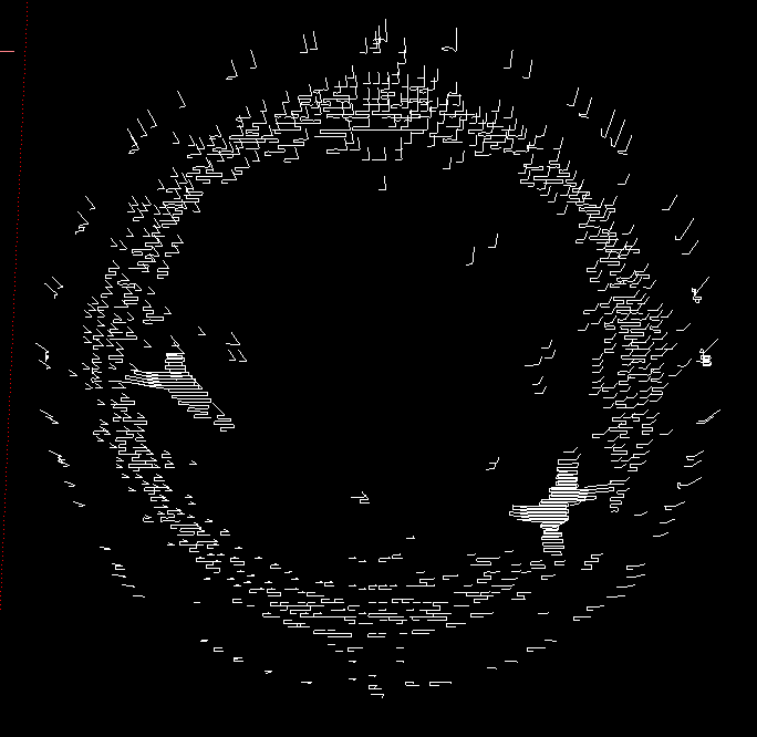

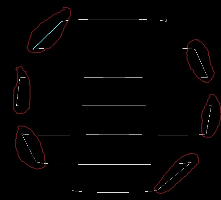

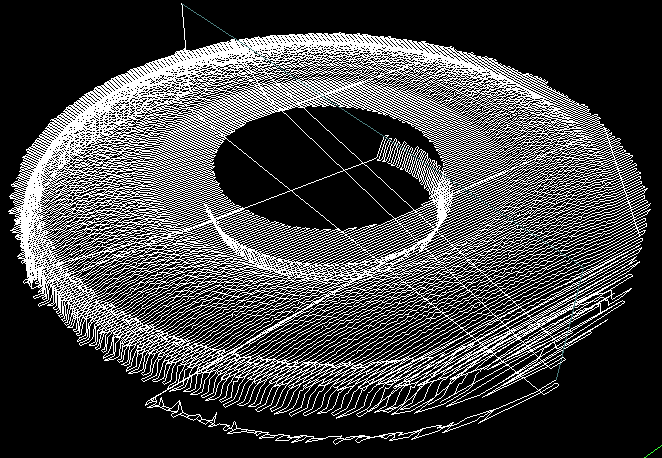

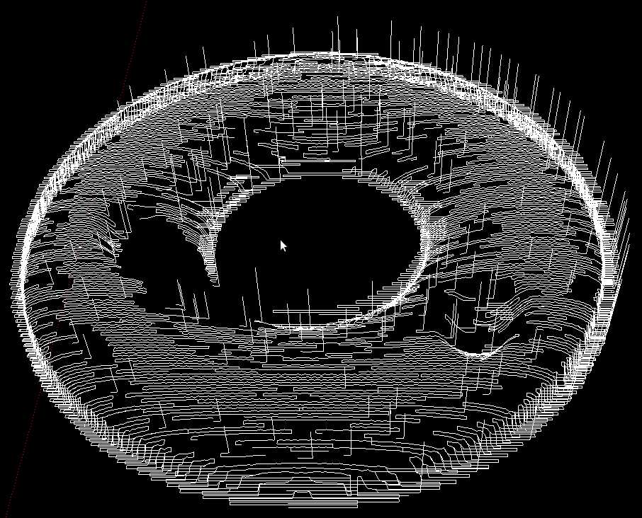

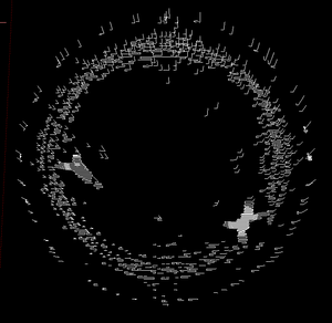

тут я меня уже насторожила траектория,
теперь я удостоверился что это глюк :attention: :
проблема - в объеме (3417 просмотров) <a class='original' href='./download/file.php?id=11195&mode=view' target=_blank>Загрузить оригинал (55.43 КБ)</a>
проблема - в объеме
проблема - вид сверху (3417 просмотров) <a class='original' href='./download/file.php?id=11196&mode=view' target=_blank>Загрузить оригинал (29.74 КБ)</a>

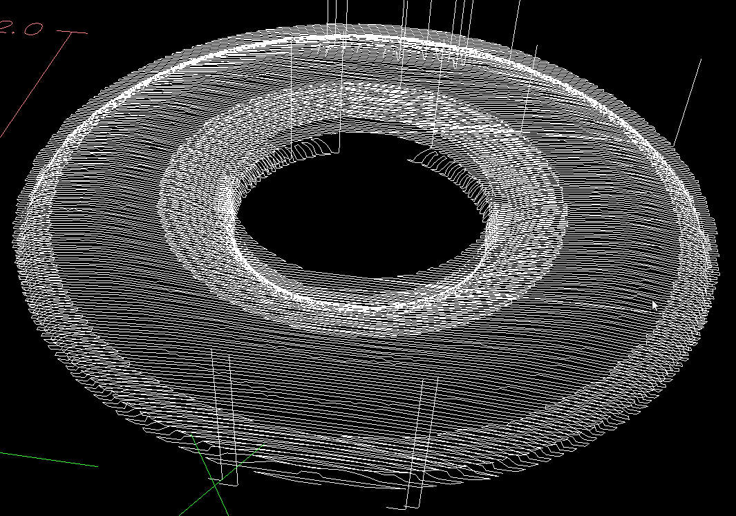

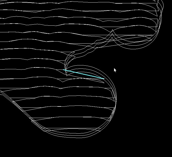

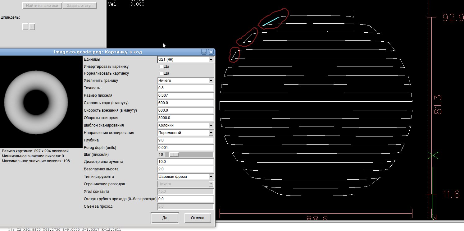

действительно Image2gcode при определенных условиях подрезает края! :?
Происходит это когда задается в настройках шаг больше одной строки(может быть и при одной строке тоже если размер пикселя большой),
например шаг каждые 10строк. В таком случае Image2gcode строит траеторию по каждой 10й строке, пропуская 9 строк. Конечто те 9 пропущенных строк не просто отбрасываются, их рельеф учитывается в толщине и конфигурации фрезы, но сама траектория строится по каждой десятой строке.
Так вот - проблема в том что "обрезка краев" соединяет траектории 1й и 10й, 10й и 20й, 20 и 30й, 30й и ... строк по прямой! пропуская строки всередине.
Наглядный пример при обработке круга:

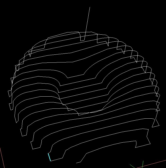

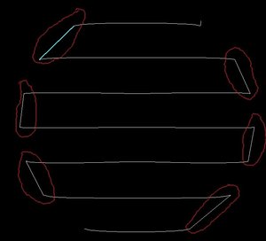

когда строки частые - проблемы почти не видно (3417 просмотров) <a class='original' href='./download/file.php?id=11193&mode=view' target=_blank>Загрузить оригинал (117.87 КБ)</a>
а когда расстояние между строками большое - появляется проблема (3417 просмотров) <a class='original' href='./download/file.php?id=11194&mode=view' target=_blank>Загрузить оригинал (27.05 КБ)</a>
Круг - получился не очень круглым... :problem:
Нужно это исправить...

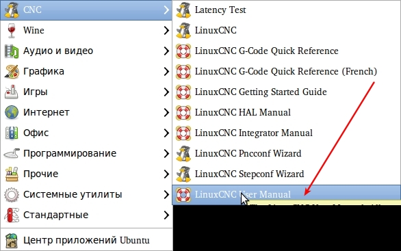

Гармонист писал(а):к стати нашел интересный проект в котором много ВАЖНОГО теоретического материала по тонкой настройке LinuxCNC,
он всегда был рядом :) :
Меню(002).jpg (3410 просмотров) <a class='original' href='./download/file.php?id=11211&mode=view' target=_blank>Загрузить оригинал (124.52 КБ)</a>
там же и остальная документация
перевод можно сделать коллективно:
1.делим по главе каждому (выразывшему желание)
2.делаем перевод (кто как может :hehehe: )
3.выкладываем - люди с хорошим английским правят это все безобразие ;)
нужно отдельную тему завести под это начинание...
ну и здесь тоже

Гармонист писал(а):Так вот - проблема в том что "обрезка краев" соединяет траектории 1й и 10й, 10й и 20й, 20 и 30й, 30й и ... строк по прямой! пропуская строки всередине.
Это с одной стороны не правильно, с другой - ожидаемо... Анализировать картинку и искать ближайший путь будет не так уж и просто. Как вариант - уходить на безопасную высоту и там переезжать к следующей линии.

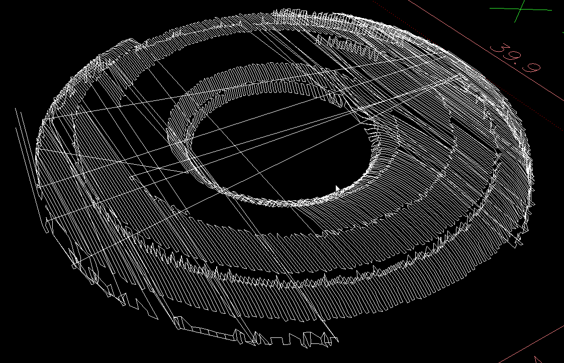

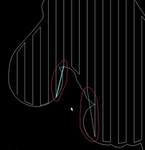

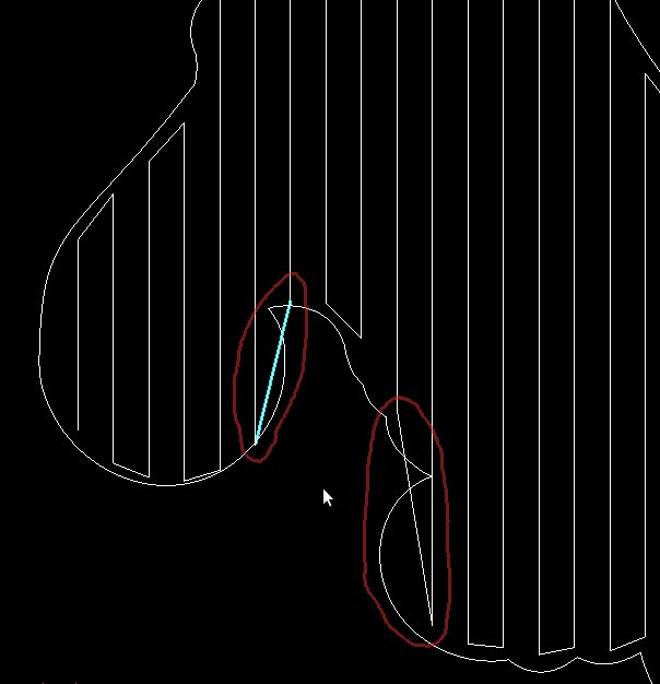

исправил так:
image-to-gcode несколько строк.jpg (3382 просмотра) <a class='original' href='./download/file.php?id=11966&mode=view' target=_blank>Загрузить оригинал (65.54 КБ)</a>
image-to-gcode v3.4.zip

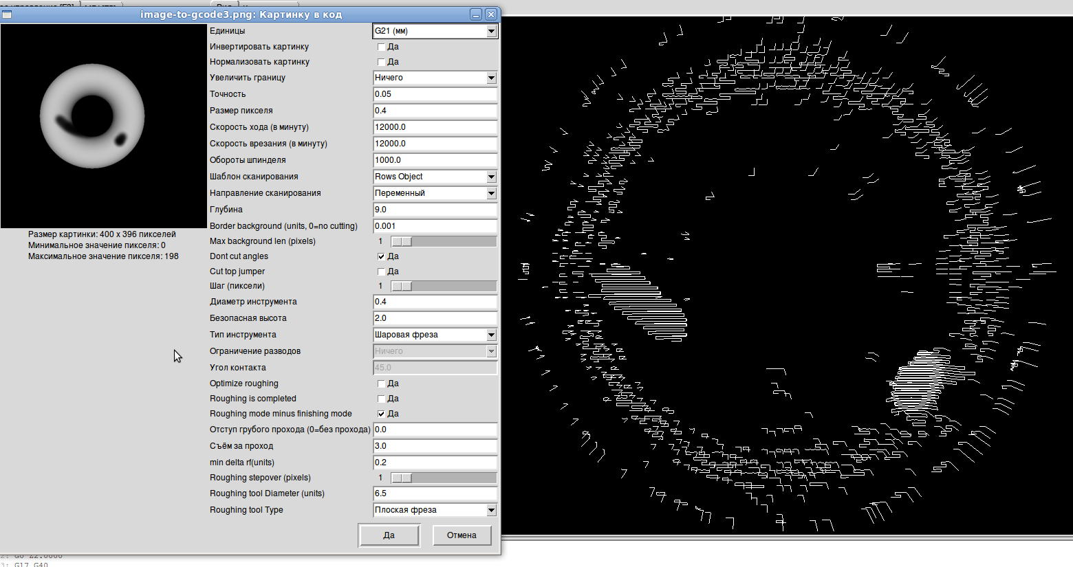

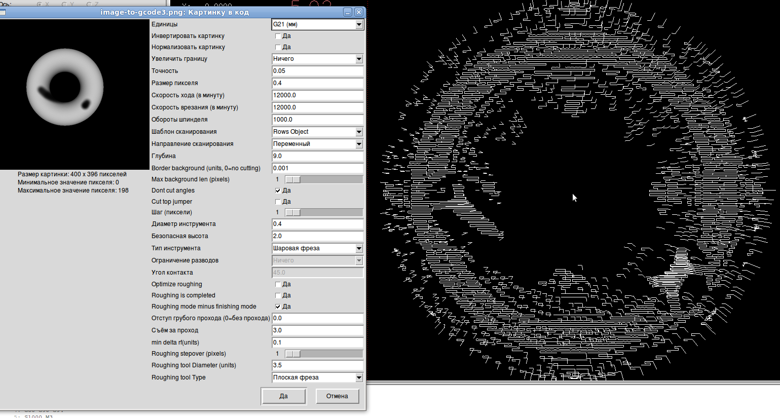

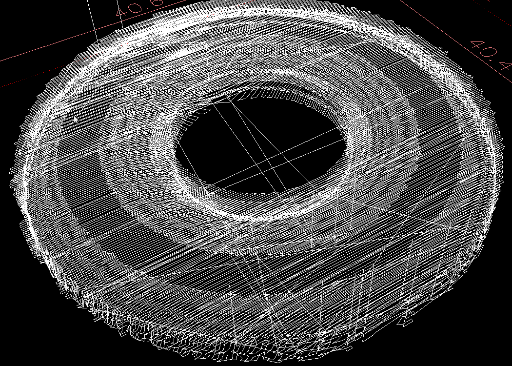

муки творчества:
приколные бублики получались процессе запиливания,
поэтому решил выложить ради лулзов :mrgreen:
image-to-gcode процесс доработки 1.png (3179 просмотров) <a class='original' href='./download/file.php?id=17371&mode=view' target=_blank>Загрузить оригинал (59.85 КБ)</a>
image-to-gcode процесс доработки.png (3157 просмотров) <a class='original' href='./download/file.php?id=17433&mode=view' target=_blank>Загрузить оригинал (38.11 КБ)</a>
image-to-gcode процесс доработки 2.png (3179 просмотров) <a class='original' href='./download/file.php?id=17372&mode=view' target=_blank>Загрузить оригинал (95.36 КБ)</a>
image-to-gcode процесс доработки 3.png (3179 просмотров) <a class='original' href='./download/file.php?id=17373&mode=view' target=_blank>Загрузить оригинал (61.18 КБ)</a>
image-to-gcode процесс доработки 4.png (3179 просмотров) <a class='original' href='./download/file.php?id=17374&mode=view' target=_blank>Загрузить оригинал (53.19 КБ)</a>
image-to-gcode процесс доработки 5.png (3179 просмотров) <a class='original' href='./download/file.php?id=17375&mode=view' target=_blank>Загрузить оригинал (143.1 КБ)</a>
image-to-gcode процесс доработки 6.png (3179 просмотров) <a class='original' href='./download/file.php?id=17376&mode=view' target=_blank>Загрузить оригинал (13.7 КБ)</a>
image-to-gcode процесс доработки 7.png (3179 просмотров) <a class='original' href='./download/file.php?id=17377&mode=view' target=_blank>Загрузить оригинал (128.97 КБ)</a>
уже пишу :rasp: отдельную статью с описанием... Скоро выложу...
Сообщения: 22776
Re: Image2gcode обрезка краев [РЕШЕНО]
Пока не понятно, но прогресс виден :) :good:!
На последних картинках это ускоренная обработка для черновых операций?
