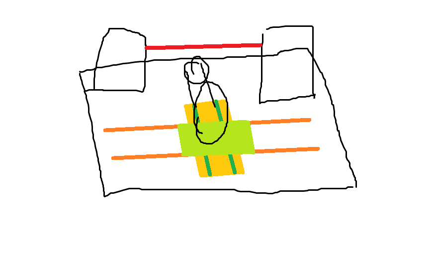

Эм разговор о том идет, что токарник будет не токарник - а просто поворотная ось и обработка не резцом а шпинделем =)
Re: Токарник, быть или не быть :)
А насколько высоко у тебя ось Z стоит? Или где-то есть дырка в столе под четвертую ось?
Романов Семен писал(а):Эм разговор о том идет, что токарник будет не токарник - а просто поворотная ось и обработка не резцом а шпинделем =)
будешь одну балясину сутки точить а рядом гора фрез отработанных :)

Nick писал(а):А насколько высоко у тебя ось Z стоит? Или где-то есть дырка в столе под четвертую ось?
Ну прогал между порталом и столом где-то 200мм, станок щас работает - на глаз опредлил - не мерил.
Так я думал полностью с нуля собрать =)
aftaev писал(а):будешь одну балясину сутки точить а рядом гора фрез отработанных
Почему? Мне кажется мы друг друга недопонимаем!!!!
Щас схематично набросаю что хочу!!!

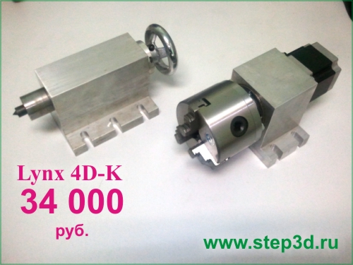

Берем поворотную ось:
Lynx 4D-K rub.jpg (2017 просмотров) <a class='original' href='./download/file.php?id=10295&mode=view' target=_blank>Загрузить оригинал (129.28 КБ)</a>

Да, умно, то ли попытка с умничать, то ли вы меня все не понимаете.
фото поворотной оси - это для примера - не именну эту, другую, побольше, получше, подороже.
