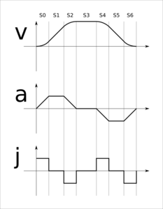

Фуххх как-то так.
Только в Сях я не силен. Компилить не пробовал, пока только эта функция... Что еще поменять надо, чтобы они откомпилировалось и как потом всеэто тестировать?
Алгоритм:
Сейчас картинку добавлю ...
Алгоритм:
- находим дистанцию остановки:
она равна S2 + S4+S5+S6. S0, S1 и S3 в остановке не участвуют. - Сначала смотрим не ускоряемся ли мы сейчас, если ускоряемся ищем S2
- Потом смотрим сколько времени нужно для остановки. Смотрим текущее ускорение, оно меньше 0. Находим скорость с которой мы начали замедляться, предполагая, что начали замедляться с максимальным jerk (т.е. находим скорость в начале S4 - v_deccel). После этого время S4 и S6 одинаковы и равны sqrt(v_deccel), если это время больше времени замедления ускорения - значит будем какое-то время замедляться на полном ускорении - S5.
- Вычитаем скорость за время полного ускорения и находим времена ускоренного и замедленного замедления S4 и S6
- В итоге имеем длины S2, S4, S5 и S6.
- Теперь нам осталось определиться, что делать дальше. Самое главное определиться с jerk - от него зависит все. Если tc->target - tc->progress лежит в S2 или S6 нам надо замедлять ускорение, во всех остальных случаях ускоряем ускорение.
- В самом конце обрезаем ускорение по максимальному ускорению. И скорость по максимальной скорости.
- Рассчитываем новое положение tc->progress, если оно больше tc->target, то еще раз ограничиваем скорость, ускорение и jerk.

Вот такая картинка, но она вроде как такая же как в статьях:
- Вложения
- Scurve.svg
- (15.75 КБ) 961 скачивание
