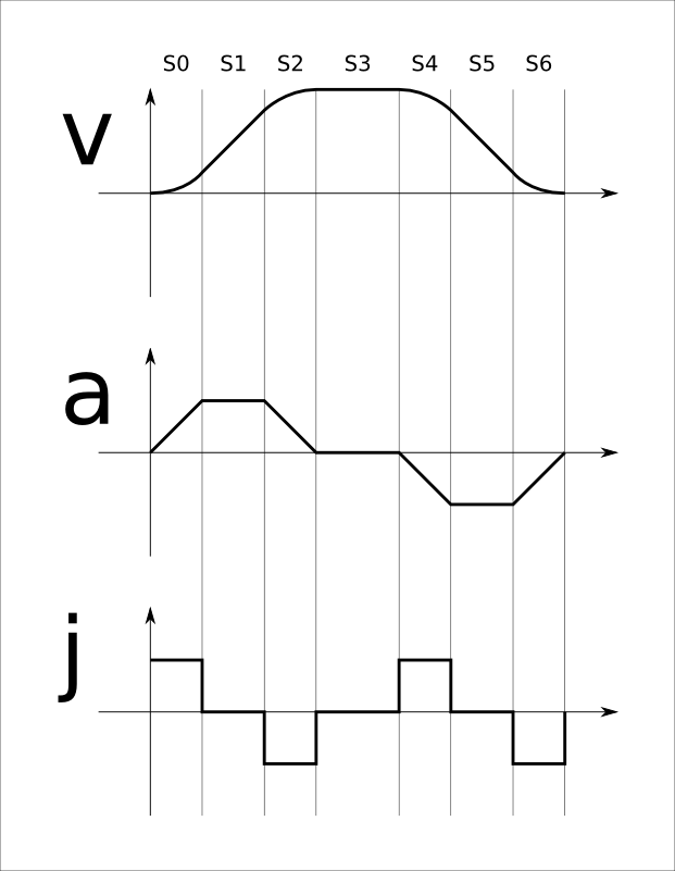

Re: LinuxCNC S-разгон и торможение
В продолжение темы + по мотивам постоянности скорости на протяжении servo-thread.
Вчитываюсь в tp.c:
есть там строчка:
tc->progress += (newvel + tc->currentvel) * 0.5 * tc->cycle_time;
Получается, что на протяжении tc->cycle_time мы едем равоноускоренно.....
( http://git.linuxcnc.org/gitweb?p=linuxc ... =HEAD#l623 )
Я так понимаю, нам надо переписать только функцию void tcRunCycle(TP_STRUCT *tp, TC_STRUCT *tc)
Эта функцияменяет только вот эти штуки:
tc->currentvel = newvel;
if(v) *v = newvel;
if(on_final_decel) *on_final_decel = fabs(maxnewvel - newvel) < 0.001;
такс, сейчас мы ее быстренько переделаем :)
PKM
Сообщения: 4132
Репутация: 705
Сообщение PKM »
ждем, ждем! :beer_blow:
Starik
Сообщения: 136
Зарегистрирован: 13 май 2012, 21:22
Репутация: 17
Откуда: Долгопрудный
Сообщение Starik »
Фуххх как-то так.
Только в Сях я не силен. Компилить не пробовал, пока только эта функция... Что еще поменять надо, чтобы они откомпилировалось и как потом всеэто тестировать? :thinking:
Алгоритм:
  1. находим дистанцию остановки:
    она равна S2 + S4+S5+S6. S0, S1 и S3 в остановке не участвуют.
  2. Сначала смотрим не ускоряемся ли мы сейчас, если ускоряемся ищем S2
  3. Потом смотрим сколько времени нужно для остановки. Смотрим текущее ускорение, оно меньше 0. Находим скорость с которой мы начали замедляться, предполагая, что начали замедляться с максимальным jerk (т.е. находим скорость в начале S4 - v_deccel). После этого время S4 и S6 одинаковы и равны sqrt(v_deccel), если это время больше времени замедления ускорения - значит будем какое-то время замедляться на полном ускорении - S5.
  4. Вычитаем скорость за время полного ускорения и находим времена ускоренного и замедленного замедления S4 и S6
  5. В итоге имеем длины S2, S4, S5 и S6.
  6. Теперь нам осталось определиться, что делать дальше. Самое главное определиться с jerk - от него зависит все. Если tc->target - tc->progress лежит в S2 или S6 нам надо замедлять ускорение, во всех остальных случаях ускоряем ускорение.
  7. В самом конце обрезаем ускорение по максимальному ускорению. И скорость по максимальной скорости.
  8. Рассчитываем новое положение tc->progress, если оно больше tc->target, то еще раз ограничиваем скорость, ускорение и jerk.
Вроде все :)

Сейчас картинку добавлю ...
Вот такая картинка, но она вроде как такая же как в статьях:
S curve accel.png (3707 просмотров) <a class='original' href='./download/file.php?id=10656&mode=view' target=_blank>Загрузить оригинал (21.55 КБ)</a>
Scurve.svg
(15.75 КБ) 963 скачивания
