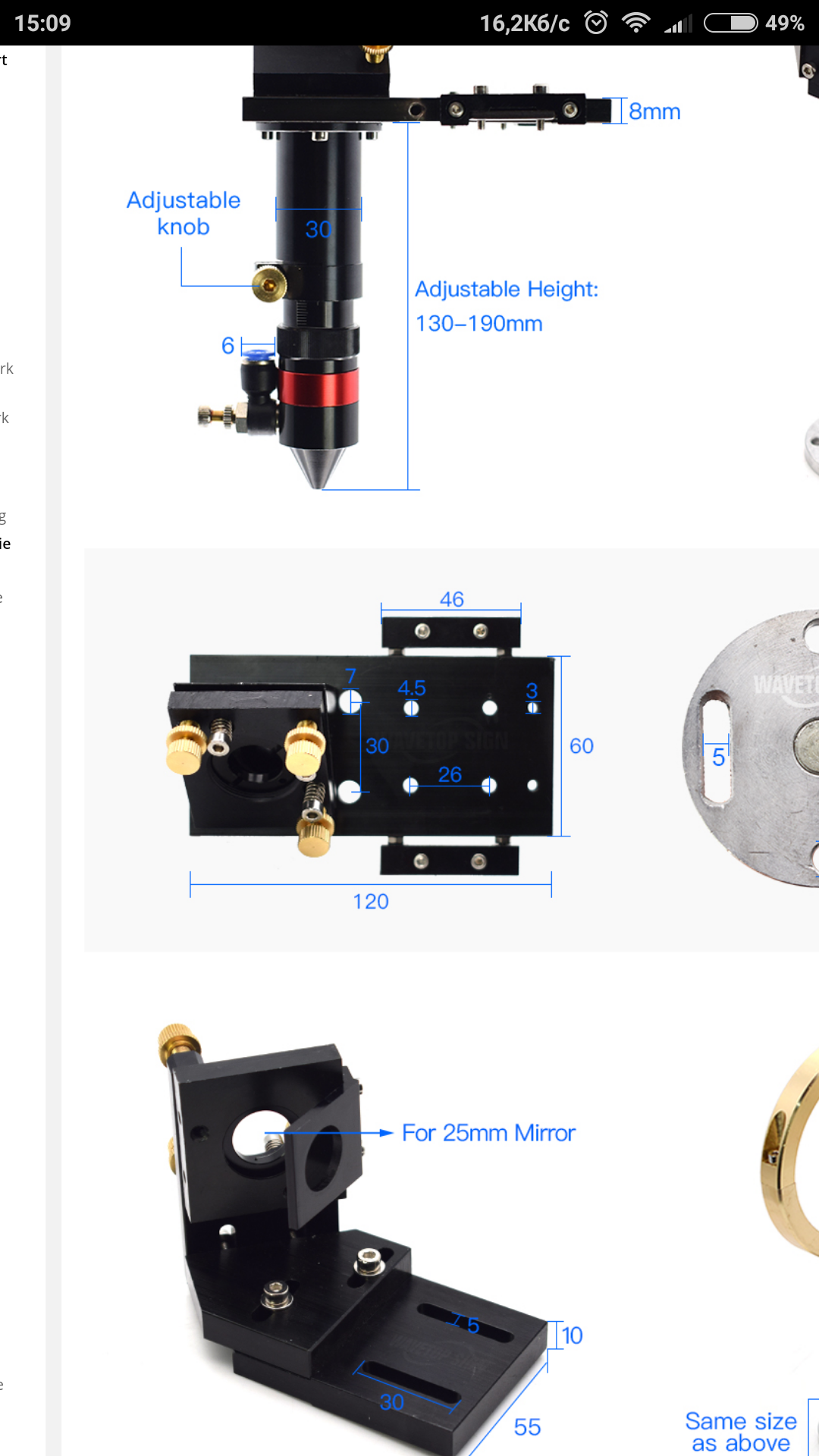

И так. Заказал направляющие. 1150 и 1450.
Думаю заказать такой наборчик, меня всё устраивает кроме одного, я не вкурсе насчёт креплений зеркал и лазерной головки. Как я понял они бывают под разный размер зеркал, может кто тыкнет носом в тему, где почитать про разницу...

FaZa писал(а):И так. Заказал направляющие. 1150 и 1450.
https://ru.aliexpress.com/item/32809474 ... 2e0eQPC72L
Могу ошибаться, но если трубка до 100 Вт, то достаточно зеркал и линзу диаметром 20мм. А так, чем диаметр больше, тем лучше, но дороже.
Я себе для трубки 60Вт взял 20мм. Вроде работает...
направляющие приедут с каретками? в лазерной голове обычно отверстия сделаны под каретку 15-цятого типоразмера, это можно проверить у продавца по фоткам.
у продавца по фото указано 25 мм то это зеркала, там обычно линзы имеют 20мм

Да, я то же так понял что зеркала будут 25, а линза 20, надеюсь мне хватит)

vovan4uk писал(а): направляющие приедут с каретками? в лазерной голове обычно отверстия сделаны под каретку 15-цятого типоразмера, это можно проверить у продавца по фоткам.
Да с каретками, каждая направляющая с двумя каретками.
Только сейчас дошло, этот момент я проморгал, хотел как лучше. Цена направляющих 15мм и 20мм не отличалась, думал дай закажу получше))), придётся сделать пару новых отверстий).
