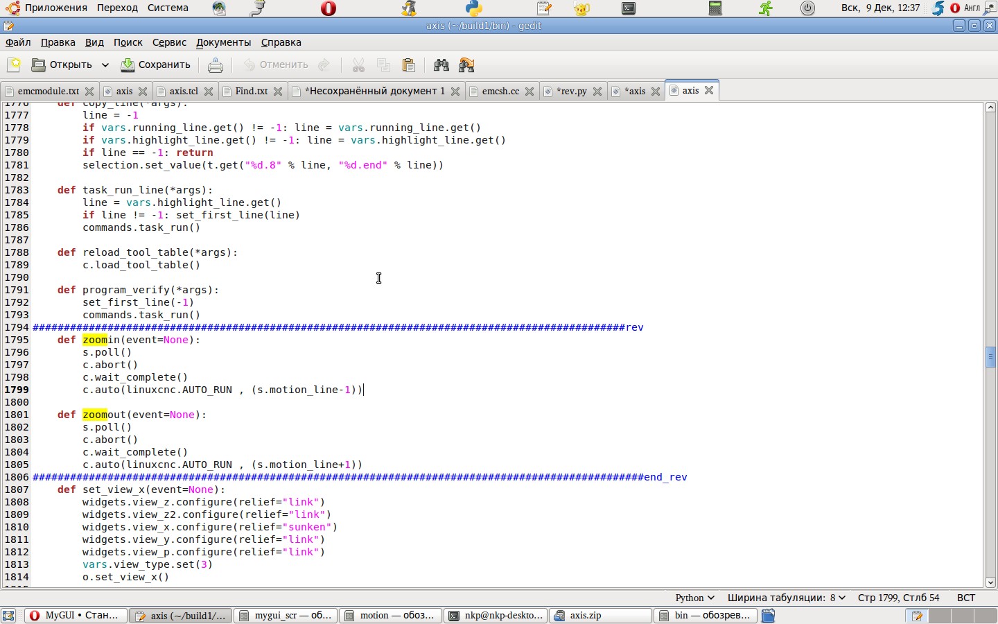

он (в том числе) перед каждым кадром(строкой) с дугой вставляет закомментированный кадр(строку) с отходом
пример из видео:
 f50
/g3 x0 y0 r20
g2 x40 y0 r20
m2
а в скрипте добавляем в наши функции обр кнопок:
###############################################################################################rev
    def zoomin(event=None):
        c.set_block_delete(0)
	s.poll()
        c.abort()
	c.wait_complete()
	c.auto(linuxcnc.AUTO_RUN , (s.motion_line-1))
    def zoomout(event=None):
        c.set_block_delete(1)
	s.poll()
	c.abort()
	c.wait_complete()
	c.auto(linuxcnc.AUTO_RUN , (s.motion_line+1))
##################################################################################################end_rev
то есть при команде реверса мы снимаем комментарии со строк ж-кода
а при "прямом" ходе опять их комментируем
все это касается одной строки , размер перемещения в которой может быть небольшим
но мне кажеться в паре с адаптивной регулировкой подачи даже этого будет достаточно для EDM
