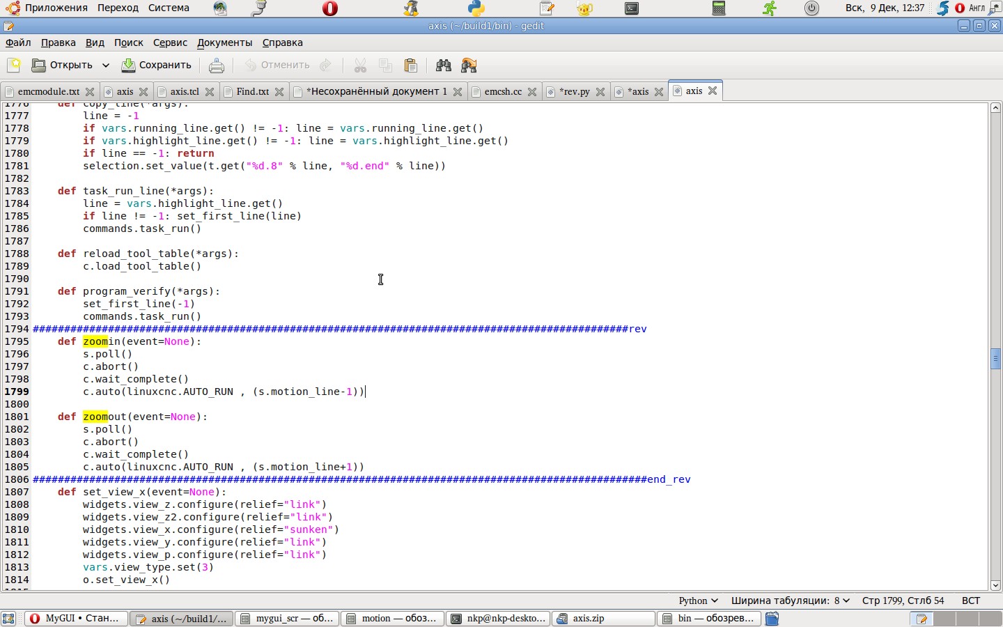

Сообщения: 8340
Репутация: 1589
Re: LinuxCNC реверс Gкода
Сообщение nkp »
пробы касательно #37:
https://www.youtube.com/watch?v=eTLs89YPtck
еще раз алгоритм:
в функцию открытия ж-кода в emc добавляем ПП
очень примерно такой ;) :
#!/usr/bin/python
# -*- coding: utf-8 -*-
import  time
from subprocess import Popen, PIPE
a= Popen('halcmd getp minmax.0.max ', shell=True, stdout=PIPE).stdout.read()
x=int(a)-1
f = open(r'/home/nkp/emc2/nc_files/15.ngc')
lines = f.readlines()
f.close()
f = open(r'/home/nkp/emc2/nc_files/12.ngc','a')
f.write("F60 G20 G61 G17\n")
f.close()
while x>0 :
        if lines[x].find('G2')!=-1  and lines[x-1].find('G1')==-1 : # если текущая строка содержит G2 а предыдущая не содержит G1
                r=lines[x]
           a=r.split('R')
           w=a[1]
           z=lines[x-1].replace('G2','G3')
           a=z.split('R')
           ww=a[0]
           f.write(ww+'R'+w)
           x=x-1
           f.close()
        elif lines[x].find('G3')!=-1  and lines[x-1].find('G1')==-1 :# если текущая строка содержит G3 а предыдущая не содержит G1
                r=lines[x]
           a=r.split('R')
           w=a[1]
           z=lines[x-1].replace('G3','G2')
           a=z.split('R')
           ww=a[0]
           f.write(ww+'R'+w)
           x=x-1
           f.close()
   elif lines[x].find('G2')!=-1  and lines[x-1].find('G1')!=-1  : # если текущая строка содержит G2 а предыдущая содержит G1
                f = open('/home/nkp/emc2/nc_files/12.ngc','a')
           a=lines[x].split('R')
           w=a[1]
           print w
           r=lines[x-1].replace('G1','G3')
           ww=r.replace ('\n', '')
           print ww
           f.write(ww+'R'+w)
           x=x-1
           f.close()
        elif lines[x].find('G3')!=-1 and lines[x-1].find('G1')!=-1 : # если текущая строка содержит G3 а предыдущая содержит G1
                f = open('/home/nkp/emc2/nc_files/12.ngc','a')       # открываем файл на добавление
           a=lines[x].split('R')   # разделяем строку lines[x] по символу 'R' в список
           w=a[1]                  # берем из разделения второй элемент [1] (нумерация с нуля)
           r=lines[x-1].replace('G1','G2') # меняем G1 на G2 в строке lines[x-1]
           ww=r.replace ('\n', '')  # убираем  в конце перенос строки
           f.write(ww+'R'+w)   # пишем в файл
           x=x-1
           f.close()
        elif lines[x].find('G1')!=-1  : # если текущая строка содержит G1
           f.write(lines[x])
           x=x-1
           f.close()
        else :
                print x     # проверка отработки условиями всех строк
                x=x-1
                f.close()
f.write("M2")
f.close()
он (в том числе) перед каждым кадром(строкой) с дугой вставляет закомментированный кадр(строку) с отходом
пример из видео:
 f50
/g3 x0 y0 r20
g2 x40 y0 r20
m2
а в скрипте добавляем в наши функции обр кнопок:
###############################################################################################rev
    def zoomin(event=None):
        c.set_block_delete(0)
	s.poll()
        c.abort()
	c.wait_complete()
	c.auto(linuxcnc.AUTO_RUN , (s.motion_line-1))
    def zoomout(event=None):
        c.set_block_delete(1)
	s.poll()
	c.abort()
	c.wait_complete()
	c.auto(linuxcnc.AUTO_RUN , (s.motion_line+1))
##################################################################################################end_rev
то есть при команде реверса мы снимаем комментарии со строк ж-кода
а при "прямом" ходе опять их комментируем
все это касается одной строки , размер перемещения в которой может быть небольшим
но мне кажеться в паре с адаптивной регулировкой подачи даже этого будет достаточно для EDM
(тут нужно проверять практикой)
