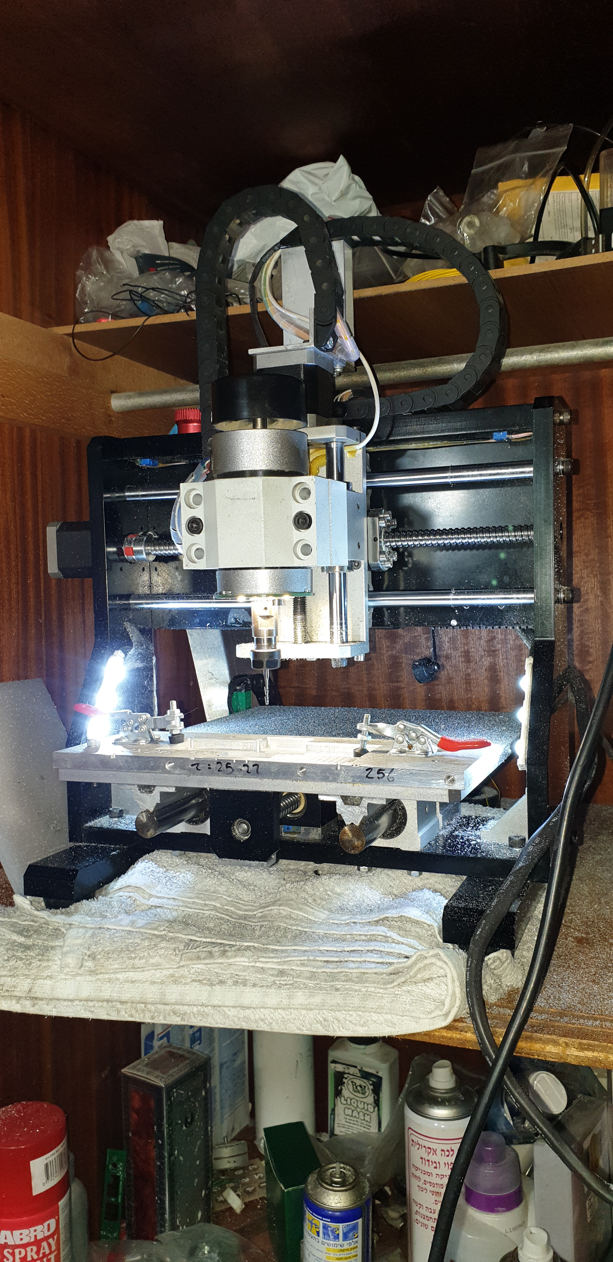

это винт кривой или не соосно обточен, плюс нет поддерживающей опоры у одного конца. а так как станок на круглых направляйках у которых жесткости нет, то винт Y качает все голову Z.

Попробуй фрезу с минимальным вылетом поставить. Если нужен карман глубиной 3мм то не стоит фрезу с рабочей частью больше 10мм использовать.
И никогда не сдувай стружку. Есть пылесос или кисть.

если есть индикатор, возьми и погоняй вручную по проблемной оси.. :eat:

maagalex, по моему это резонанс. Если на мягких материалах такого пунктира нет, а на твердых присутствует 100% резонанс.

Я бы предложил оставить на чистовой проход пару десятых.... но по программе ты и так снимаешь по десятке.
Для общей картины оценки (не)жесткости станка надо бы его фотки целиком

У меня станочек не супер-жесткий, но при своих размерах и цене очень удачен, это sable2015 в котором по X Y шпильки заменил на ШВП, шпиндель bldc 500Вт, концевики и кабель каналы добавил,драйверы лидшайн 442 и контроллер planet cnc mk2

А по Z шпилька из строймага??? И что Вы хотите при такой конструкции??? Пилит и ладно, не заморачивайтесь.

Cvazist писал(а):А по Z шпилька из строймага??? И что Вы хотите при такой конструкции??? Пилит и ладно, не заморачивайтесь.
По Z не заменить..гайка ШВП не влезет между каретками, шпилька там с подпружиненной гайкой для уменьшения люфта, тиски заказывал для станка-обошлись почти как весь станок целиком (500 долл голый стоил), в ветке про него выкладывал фото..

maagalex писал(а):У меня станочек не супер-жесткий, но при своих размерах и цене очень удачен, это sable2015 в котором по X Y шпильки заменил на ШВП, шпиндель bldc 500Вт, концевики и кабель каналы добавил,драйверы лидшайн 442 и контроллер planet cnc mk2
Ну а жесткость добавил?

По видео нифига не разобрать, однако о каких визуальных эффектах итп может идти речь, когда после обработки кармана он весь в разного рода запилах от фрезы ? Когда при фрезеровке стружка разлетается вокруг от вибраций.
Выше головы не прыгнуть... уже то, что со всем этим мраком есть возможность попадать в размеры - большое чудо.
Может что угодно куда угодно уезжать и давать эффекты еще и похлеще...
ЗЫ. Прогоните ту-же программу на куску любого люминя, и узнаете дело в заготовке или нет...

А поверхность-это косяк программы ,при начале фрезеровки кармана (когда фреза шла кругами) почему то скорость задалась 600 вместо 200, я даже фрезу сломал, и вот там эти борозды..При правильных режимах поверхность тактильно гладкая после обработки..

maagalex писал(а): А поверхность-это косяк программы ,при начале фрезеровки кармана (когда фреза шла кругами) почему то скорость задалась 600 вместо 200, я даже фрезу сломал, и вот там эти борозды..При правильных режимах поверхность тактильно гладкая после обработки..
Ну значит всё отлично !
