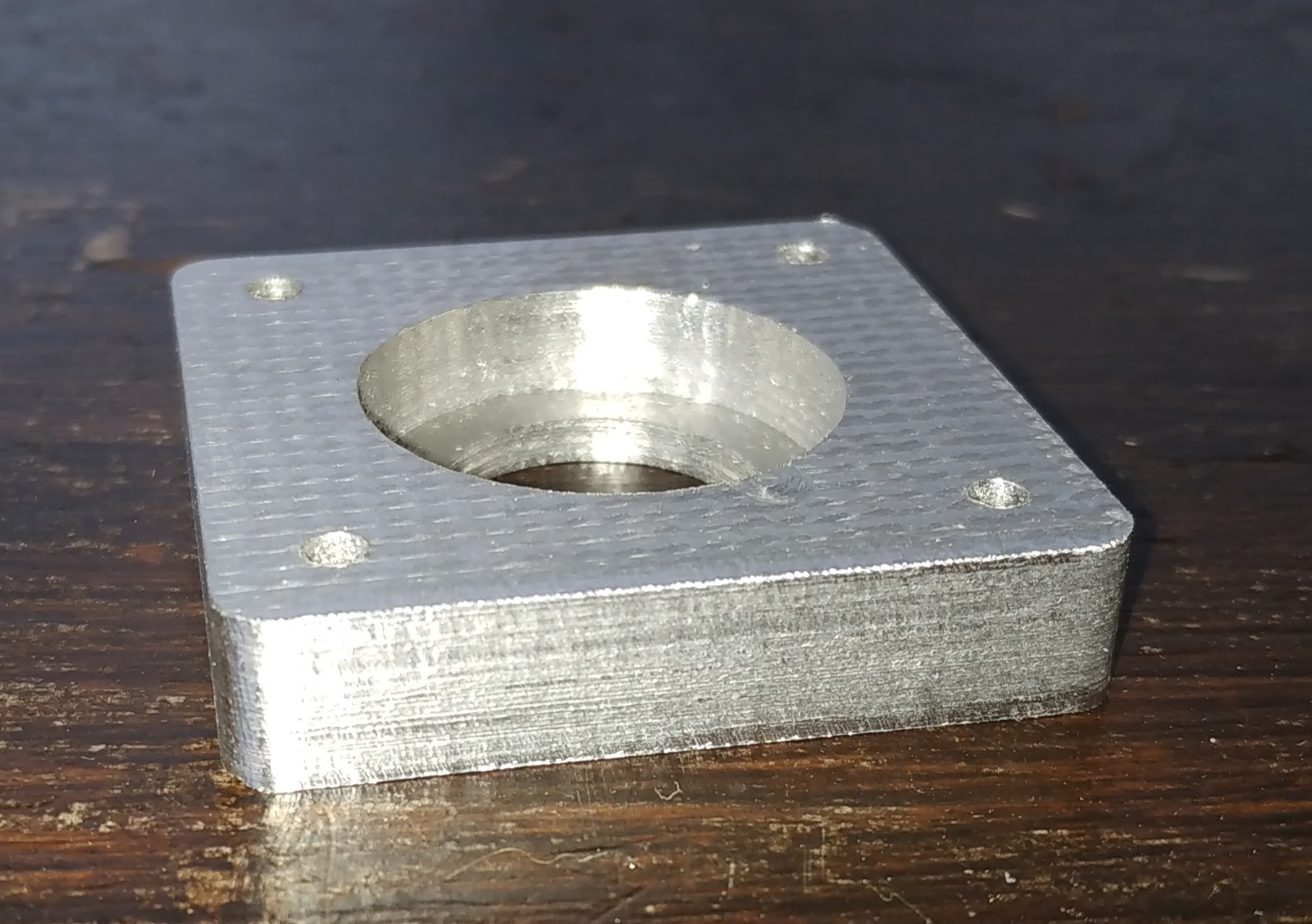

Rampy писал(а): Я пока побаиваюсь быстрее. 120-150 это я имею ввиду скорость движения каретки. У меня при нагрузке станок начинает глючить, вероятно помехи или наводки какие. Начинается произвольное движение по оси Z и фреза зарывается в материал. Насчёт шума -
Определить не сложно, маркером сделай метку на винте. Погоняй, верни обратно. Если метка не ушла, значит вытягивает фрезу из 3-кулачкового патрона (что весьма вероятно)

Ползёт абсолютно точно мотор. По муфте видно. Я пытался удержать вал за муфту и ничего не вышло. Это именно ШД начинает произвольно двигать. Причём если включить шпиндель и отправить кататься над деталью то всё проходит чисто. под нагрузкой рано или поздно либо уедет в сторону либо зароется.

Rampy писал(а):Это именно ШД начинает произвольно двигать
ШД так ШД. Какие дравйвера, опторазвязка у них есть?

связка arduino-cnc shield drv8825

Поздравьте меня, свершилось. После нескольких недель плясок с бубном поменял ардуину на mks dlc и вот она, первая деталь. Теперь апгрейд станка сильно облегчится.
IMG_20190720_154452.jpg (4048 просмотров) <a class='original' href='./download/file.php?id=166580&mode=view' target=_blank>Загрузить оригинал (287.34 КБ)</a>

Кстати спасибо за подсказку - несколько раз как оказалось действительно вылезала фреза из патрона. Кроме того что моторов загонеял она ещё и сама козла.

Rampy писал(а):Поздравьте меня, свершилось. После нескольких недель плясок с бубном поменял ардуину на mks dlc и вот она, первая деталь. Теперь апгрейд станка сильно облегчится.
На ардуине 2 года полёт нормальный даже цвет мет активно грызу. Чем так не понравилось?

Потому что глючило все. Я к ней ещё вернусь. Попробую таки найти почему оси плавали
