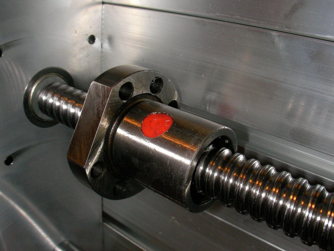

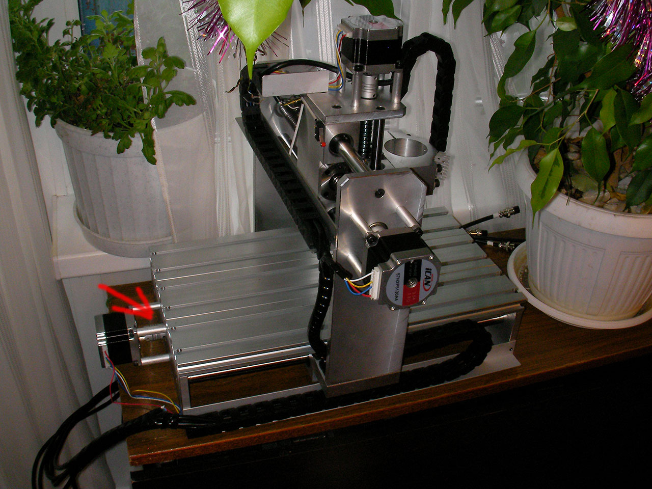

Наконец то пришел станок, вроде довольно неплохо сделан.
Но смущает такая деталь - одна из осей против часовой крутится плавно а по часовой рывками с большим усилием(это я кручу рукой со снятыми шаговиками) изза чего подобное может быть?

Если там ШВП то дело может быть в гайке!

Я конечно не уверен, но думаю скорее всего там капролоновая гайка. как отличить?

zugo писал(а):там капролоновая гайка.
Если капролон, то может крепление разболталось. Надо смотреть! Не разбирая станок гайку видно?

Вот что видно без разборки.

Похоже на ШВП. Попробуй открутить гайку от портала и рукой подвигать портал. Так проверишь, есть ли перекос портала(если так-же подклинивает) и есть ли люфты(Из-за перекоса портала или люфтов тоже может себя так вести!).
Если скользит легко, скорее всего дело в гайке!

Да, и еще, если с порталом все нормально, покрути винт, могут и подшипники подклинивать!

Без гайки портал летает как по маслу...
и сама гайка отдельно ходит нормально

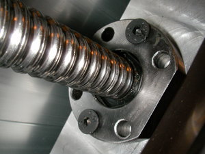

zugo писал(а):Я конечно не уверен, но думаю скорее всего там капролоновая гайка. как отличить?
по фотке похоже на швп, скорее всего в гайку мусор попал, кетайцы стружку плохо чистят, мне станок тож весь в лиминевой стружке пришел.

люфтов нету?

Люфт похоже есть, прямо заметно болтается вверх вниз если дергать...

evgenyjp писал(а): похоже на швп
Вот целиком фотка
SANY0008.JPG (2776 просмотров) <a class='original' href='./download/file.php?id=10690&mode=view' target=_blank>Загрузить оригинал (211.1 КБ)</a>

ага швп, а вот люфт ето плоха.

Сейчас во внутрь гайки посветил фонариком, видно что то похожее на стружку так что наверно придется разбирать и снимать ее :(
С люфтом ничего не сделать?

Разобрал, внутри куча шариков и стружка...
Надеюсь это реально потом собрать?

реально! только шарики не потеряй!

Гайку обычно снимают на трубку схожую диаметром с винтом, чтобы шарики не рассыпались. Если они уже вылетели, то собрать их будет не просто. Обычно из "клеят" к гайке на густую смазку и потом надевают на винт.

если стружка внутри, его не вычистить не разобрав! Собирай как посоветовал Nick, сажай шарики на густую смазку и аккуратно накручивай на винт!
