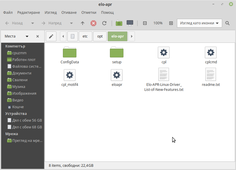

dinkata писал(а):сделал файл touchRun.sh
Код: Выделить всё • Развернуть
#! /bin/bash
cd /etc/opt/elo-apr
./eloapr
прости моя неграмотност , как редактироват файл чтоб вьйполнил
команда как в терминал :
Сделать файл исполняемым:
chmod +x touchRun.sh

dinkata писал(а):# cp /etc/opt/elo-apr/setup/99-elotouch-ubuntu.rules /etc/udev/rules.d/
Unplug and replug the APR touchscreen and check if touch is active. If touch is
not restored, modify the APR UDEV rules file to suit the Linux distribution. Check
the available udev rules files in the /etc/opt/elo-apr/setup folder and
/etc/udev/rules.d folder for possible modifications.
Если я правильно понял, файл скопирован в /etc/udev/rules.d/
Когда подключаешь устройство в USB ядро должно реагировать на правила.
После подключения устройства покажи вывод команд
dmesg | tail -20
dmesg | grep -i usb

при етом тач не работает , после команда
cd /etc/opt/elo-apr
sudo ./eloapr
тач работает и тепер sudo dmesg | tail -20 :

Re: тест Debian 9 LinuxCNC ...LinuxMint 19
Добавлено: 22 июл 2019, 15:15
going
Странно. Устройство определяется сразу правильно.
Файл /etc/opt/elo-apr/eloarp что содержит? Это скрипт? Можно посмотреть?
Если да, смело добавляй его в автозагрузку.
Тем способом, который показал на картинке раньше.
Или создай символьную ссылку на него в папке /etc/init.d
Последний шаг. Надо сделать для текущего ядра initrd снова, пересоздать.

Добавлено: 23 июл 2019, 08:37
dinkata
going писал(а):Файл /etc/opt/elo-apr/eloarp что содержит? Это скрипт? Можно посмотреть?
etcIopt.png (5617 просмотров) <a class='original' href='./download/file.php?id=166673&sid=f72945fbaed75f7aedfbce6c0a25623f&mode=view' target=_blank>Загрузить оригинал (56.77 КБ)</a>
tep I:
Copy the Elo APR driver files from the extracted "bin-apr" binary folder to the
default elo folder (/etc/opt/elo-apr).
# cp -r ./bin-apr/ /etc/opt/elo-apr
# cd /etc/opt/elo-apr
Добавлено: 23 июл 2019, 15:36
dinkata писал(а):по етой инструкция , но не получилос :wik:
Я ж написал всю инструкцию. :) В Debian9 это точно работает, проверено не раз.
Добавлено: 23 июл 2019, 15:51
going
dinkata писал(а):спасибо за помощ , но я не успел справится :thinking:
Диньо, просто заверни в архив всю папку /etc/opt/elo-apr
и выложи здесь.
Приготовим готовое решение. Так будет быстрее.
Добавлено: 23 июл 2019, 19:30
dinkata писал(а):подскажи опят пожалуйста, как делаеш ?
echo -e "#!/bin/sh\n\n/etc/opt/elo-apr/eloarp" >/etc/rc.local
chmod 755 /etc/rc.local
systemctl enable rc-local
Добавлено: 24 июл 2019, 06:44
dinkata
UAVpilot писал(а):echo -e
спасибо,
вот ето инструкция .
Не забьйвай ..не все знают Linux как тебе ...
а многим хочется Linuxcnc :-)
P.S. Touch работает !!!!!!!!!!! Благодаря !!
