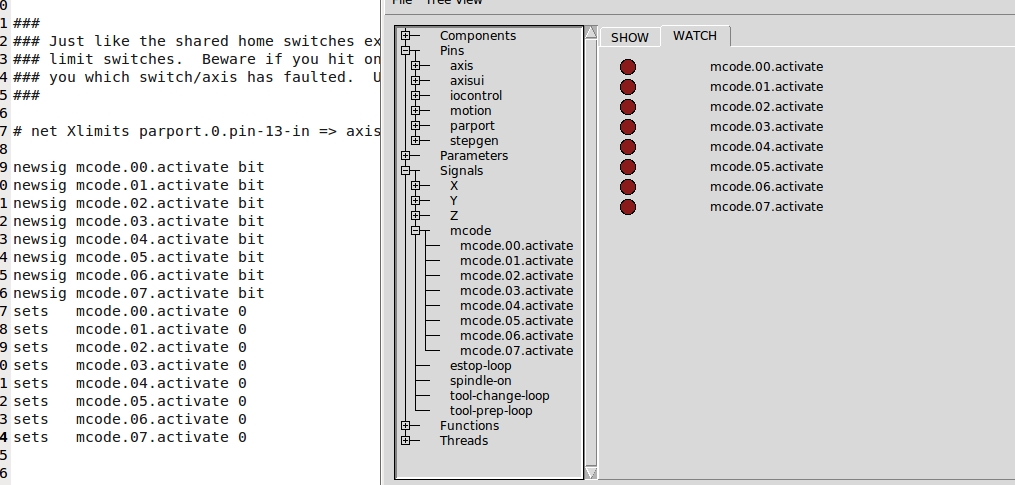

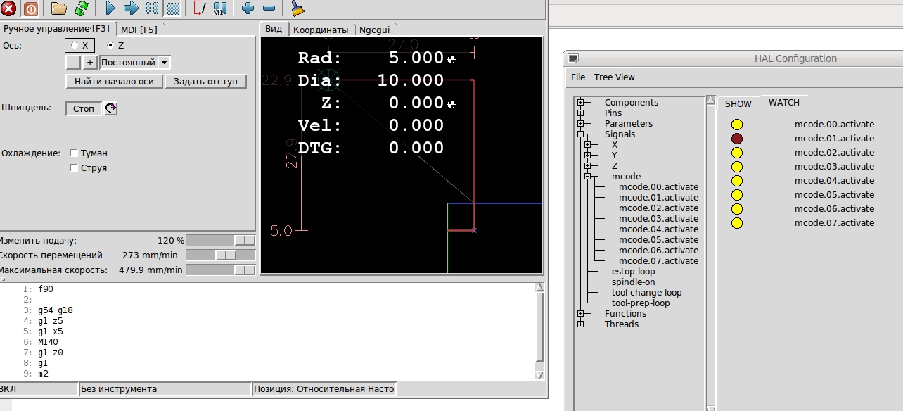

Добавлено: 31 мар 2013, 18:20
напрашивается вариант с М-кодами в виде команд хал:
#!/bin/bash
halcmd sets   mcode.00.activate 1
halcmd sets   mcode.01.activate 0
halcmd sets   mcode.02.activate 1
halcmd sets   mcode.03.activate 1
halcmd sets   mcode.04.activate 1
halcmd sets   mcode.05.activate 1
halcmd sets   mcode.06.activate 1
halcmd sets   mcode.07.activate 1
exit 0
в хал создали 8 сигналов:
newsig mcode.00.activate bit
newsig mcode.01.activate bit
newsig mcode.02.activate bit
newsig mcode.03.activate bit
newsig mcode.04.activate bit
newsig mcode.05.activate bit
newsig mcode.06.activate bit
newsig mcode.07.activate bit
sets   mcode.00.activate 0
sets   mcode.02.activate 0
sets   mcode.03.activate 0
sets   mcode.04.activate 0
sets   mcode.05.activate 0
sets   mcode.06.activate 0
sets   mcode.07.activate 0
Выделение(043).jpg (6870 просмотров) <a class='original' href='./download/file.php?id=13413&mode=view' target=_blank>Загрузить оригинал (265.09 КБ)</a>
Выделение(044).jpg (6870 просмотров) <a class='original' href='./download/file.php?id=13414&mode=view' target=_blank>Загрузить оригинал (268.71 КБ)</a>
