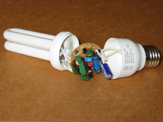

У нас стояла задача осветить подъезды и вписаться в стандартную разводку. А там ~220 вольт...
А если подумать то источник питания светодиодной ленты.

С маленькими лампочками в навесном потолке аналогично.

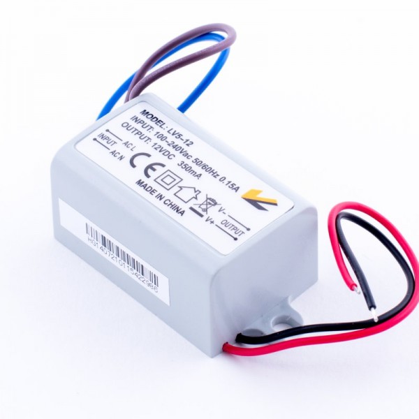

И опять импульсный блок питания:
6.jpg (1980 просмотров) <a class='original' href='./download/file.php?id=165309&mode=view' target=_blank>Загрузить оригинал (46.17 КБ)</a>
Более того, даже для компьютеров есть БП для питания от 48 вольт
И как бы то ни было, производимая от.батарей электроэнергия будет сопоставима или меньше потребляемой и продавать её большая возня, значит проще её не продавать, а снижать свои закупки.
