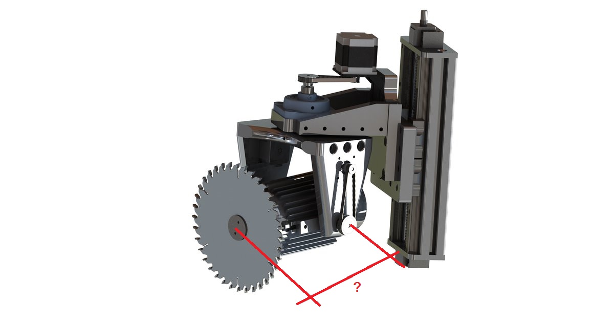

aftaev писал(а):На осях станка/эскиза XYZ какие моторы стоят НЕМА17 или что помощнее?
На станке стоят нема23 115мм,300Ncm,которые двигают и удерживают портал весом в несколько десятков килограмм.
Нема 17 0,28 Nm х2,удерживают мотор в нужном градусе,весом в пару килограмм,учитывая, что центр тяжести мотора расположен на оси его вращения.

Bioraptor писал(а):На станке стоят нема23 115мм,300Ncm,которые двигают и удерживают портал весом в несколько десятков килограмм
Там не только моторы удерживают, но и ШВП судя по картинке.
И как пришел к тому что нужно ставить на оси НЕМА23, а не НЕМА17? Посмотрел на чужие проекты и решил, раз они ставят НЕМА23 и работают, и я поставлю? Так?
Bioraptor писал(а):Нема 17 0,28 Nm х2,удерживают мотор в нужном градусе,весом в пару килограмм,учитывая, что центр тяжести мотора расположен на оси его вращения.
Двигателю нужно удерживать НЕ центр массы, а рычаг который будет создаваться через рабочий инструмент, это пила. И чтобы поворачивать пилой в 5тью осях их придется разнести, что приведет к увеличению рычага.

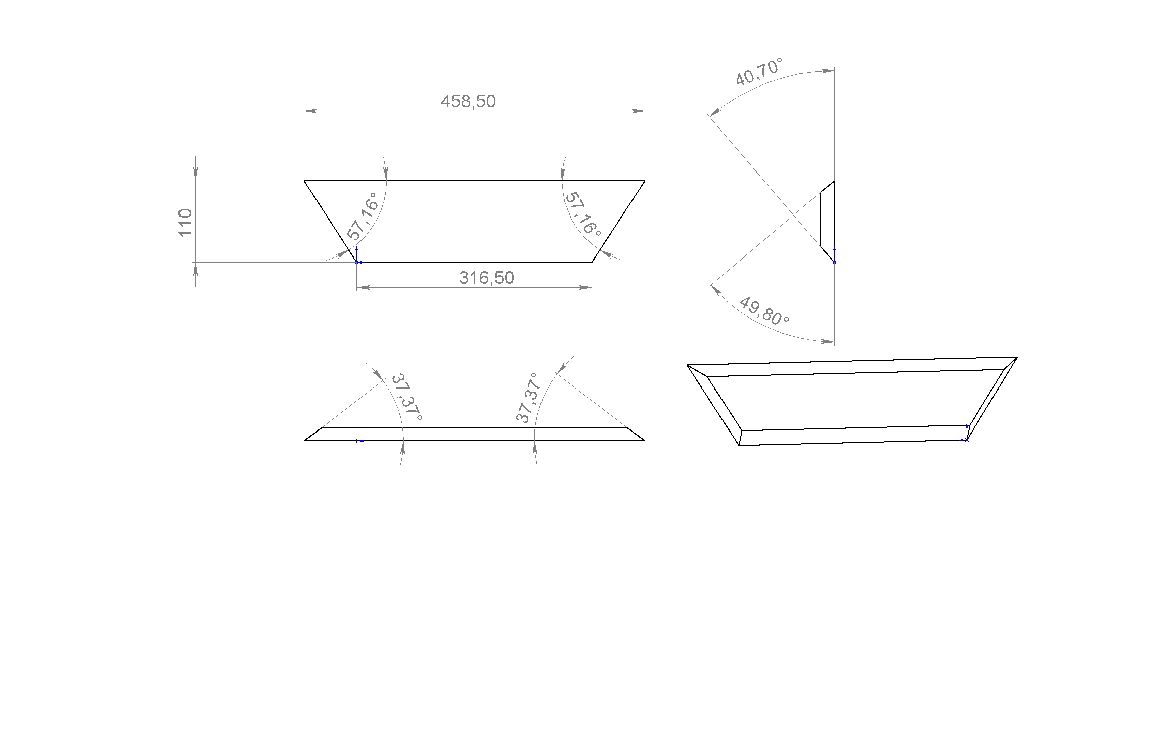

hmnijp писал(а):Честно говоря, на маленьком станке(не раскроечный центр 2х3м) не заморачивался бы с пилой. Большой диск и поворотка съест очень много от реального рабочего поля. +вход выход диска, и всё это требует хорошей жесткости, тк диск это большой маховик с вибрациями. даже на мебельных оц не так часто кроят диском. Часто применяет угловая головка к шпинделю с небольшим диском, типо такой
Вложение 26849-2866777.jpg больше недоступно
Какие реальные объемы и детали нужно резать? В реальности, возможно проще и дешевле выйдет хотя бы простая поворотная ось, причем только одна, и кроить фрезой. Либо в форматнике по упорам...
Да я уже думал про простую 4ую ось,но я не смогу вырезать например квадрат с разными углами по кругу.
Форматник не вариант,слишком долго делать,в одном изделии 10 таких деталей и все они разные,с разными углами.

aftaev писал(а):И как пришел к тому что нужно ставить на оси НЕМА23, а не НЕМА17? Посмотрел на чужие проекты и решил, раз они ставят НЕМА23 и работают, и я поставлю? Так?
Нема 17 не было в наличии,по этому поставил 23,такой ответ устроит?
Re: Чпу циркулярка,5 осей.
Здесь расстояние около 200мм? И такой рычаг собрался удерживать ремешком шириной в 10мм, и 0,28Нм х 2 :)
Посчитай какой момент будет при таком рычаге. :) На вскидку грамм 300, будет удержание на пиле :lol:

Bioraptor писал(а): Да я уже думал про простую 4ую ось,но я не смогу вырезать например квадрат с разными углами по кругу.
да, делать с поворотом деталей. Но если наклоны в одну сторону(трапеция всегда к верху), то в зависимости от количества деталей делал бы всё конусными фрезами(переточить под нужный угол), либо если поток не большой, то просто в 3d обрабатывал это. Скорее всего времени сэкономится больше чем при проектировании и программировании поворотки многоосевой.
В 3д буду делать в любом случае,но это очень долго.
По этому и пытаюсь найти что-то,более быстрое.

Umnik писал(а):И в конструкции подобной пилы должен быть заложен значительный запас прочности на случай, если диск заклинит или под него попадет обрезок и он резко дернется
Ремешок в 10мм + НЕМА17 обеспечит полет движка с потрохами в потолок.

Bioraptor, вы это... просто силы "посчитайте" из курса физики. Хотя бы в одной из проекций. Плевать на плоскости...
Только считать нужно для режима, когда диск уже вне режима работы, и уже готов вырвать конструкцию "нафиг" с осей перемещения.
Возьмите ремешок ну длиной, как начертили в любом магазе 3D принтеров, и нема 17. Подключите к драйверу, дайте номинальный ток удержания.
И вы удивитесь, что сможете сами рукой сорвать ШД с места. А на вашем фрезере, где про х2 написано, всю нагрузку несёт винт, бедалага. Или швп, как дядька Афтаев остро подметил.
Ну и сразу готовьте систему защиты для себя в виде стального кожуха и свинцовых пластин. Первые тупые предметы остановят, вторые - острые.

Что все докопались до ремешков,я же в одном из вопросов спросил,не о том какие ремешки смогут удержать эту нагрузку,а какой механизм поставить чтобы эти моторы смогли удержать.
evgenymcp
Сообщения: 1120
Репутация: 328
Откуда: Абакан,Хакасия
Сообщение evgenymcp »
Bioraptor писал(а):Что все докопались до ремешков,я же в одном из вопросов спросил,не о том какие ремешки смогут удержать эту нагрузку,а какой механизм поставить чтобы эти моторы смогли удержать.
Волновой редуктор сможет :-)
