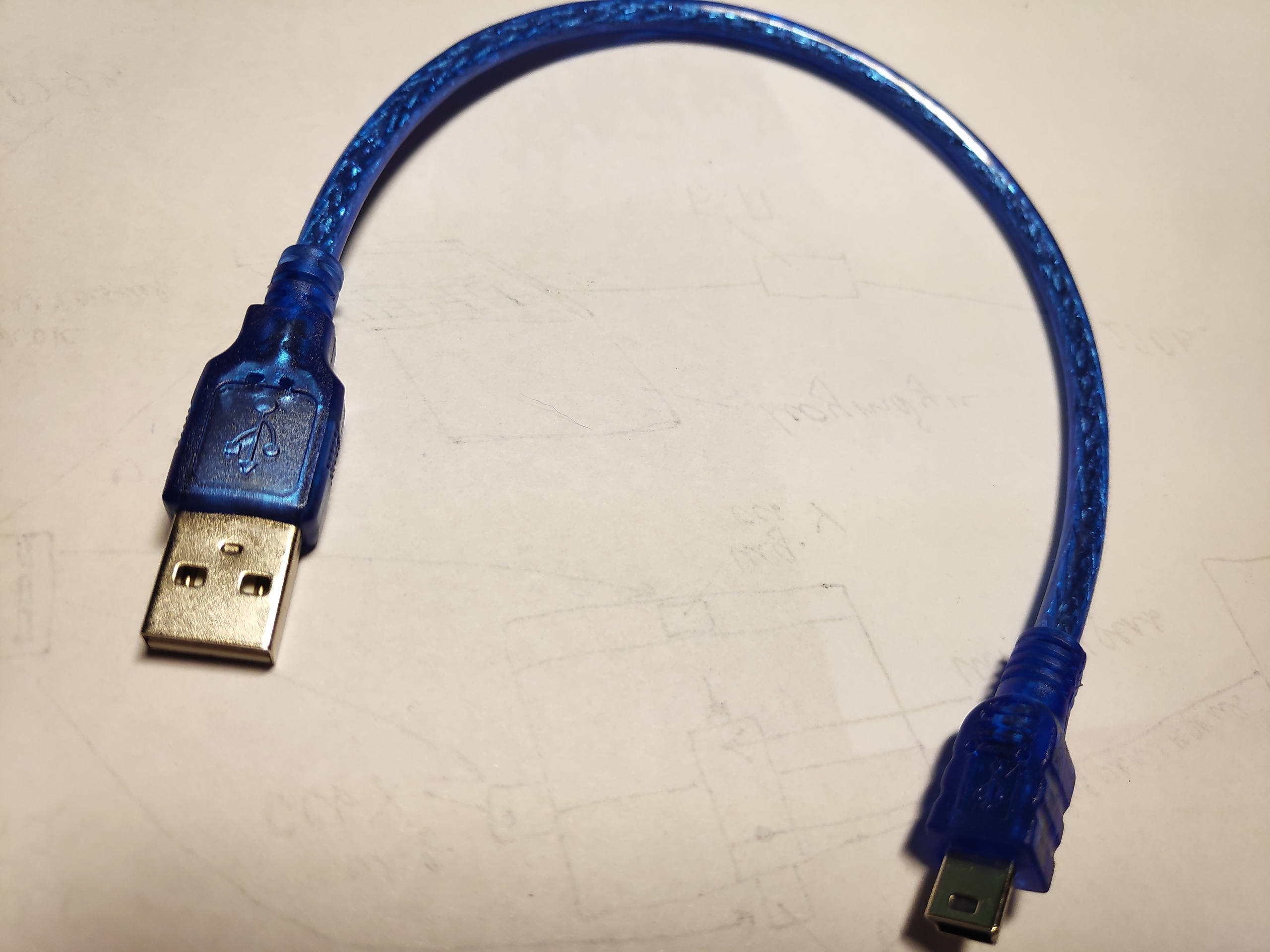

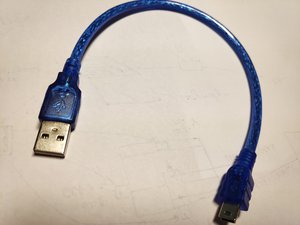

юсб1.jpg (2980 просмотров) <a class='original' href='./download/file.php?id=165210&mode=view' target=_blank>Загрузить оригинал (1.45 МБ)</a>
xvovanx писал(а):
Mamont писал(а):я боюсь что помехи гуляют по земле раз ноутбух зависает
усб "отваливается" из-за помех по усб, это заложено в самих компах.
P.S. по аналогии - у китайских контроллеров МК1 с этим болезнь и так же усб "отваливается" и лечится исключительно хорошим ферритовым усб кабелем

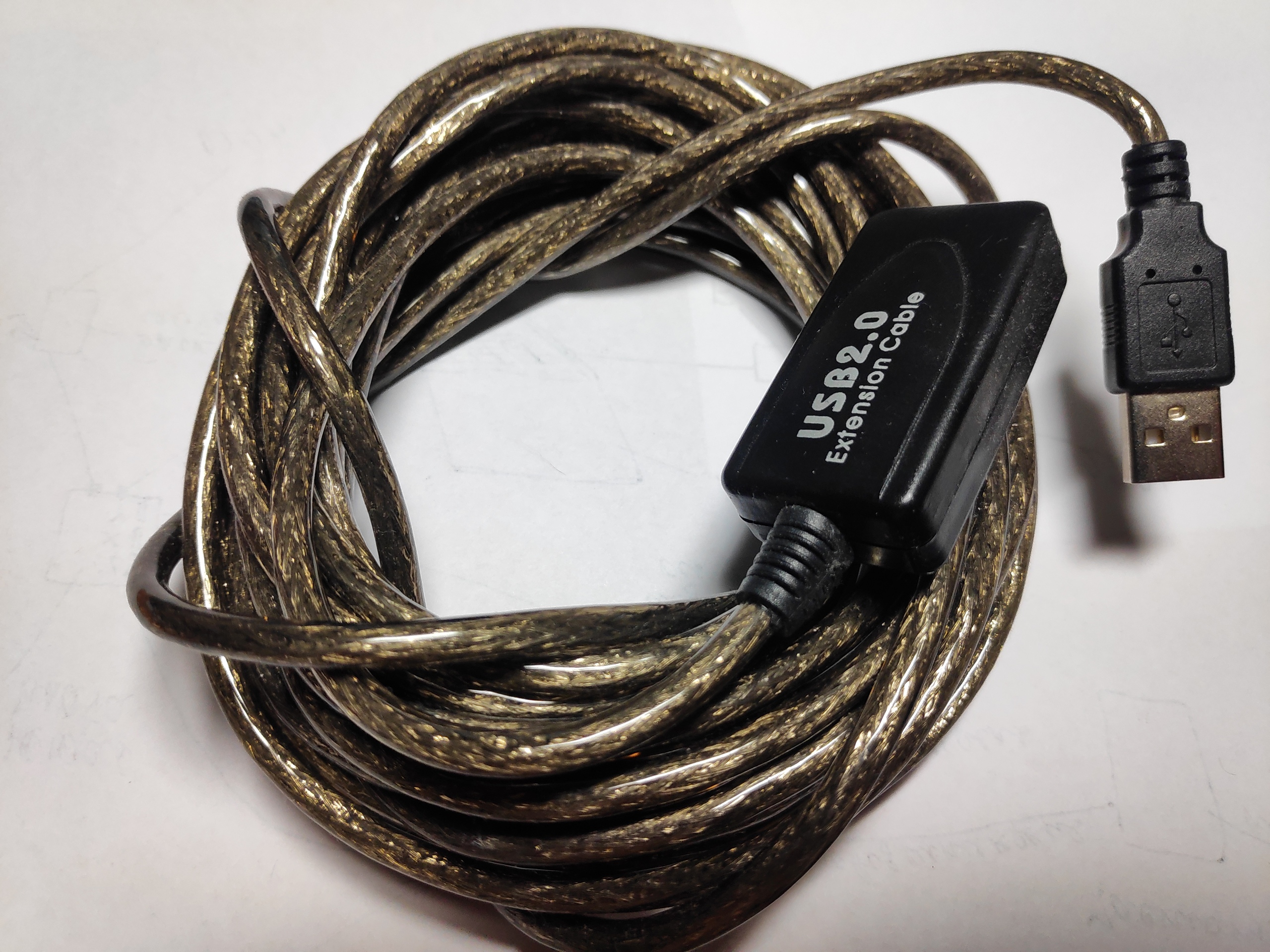

Есть у меня вот такие юсбишки. Синяя короткая. используется исключительно для заливки скетчей в ардуино. и покупал длинный метров 5 хороший экранированный кабель. их же можно использовать совместно?
юсб2.jpg (2980 просмотров) <a class='original' href='./download/file.php?id=165211&mode=view' target=_blank>Загрузить оригинал (967.36 КБ)</a>

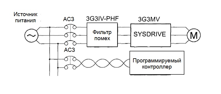

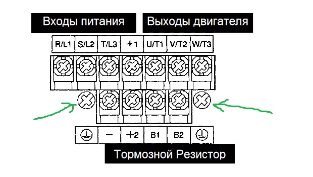

вот клеммы заземляющие инвертора, и схема установки фильтра (если будете ставить)
sysdrive ground.jpg (2880 просмотров) <a class='original' href='./download/file.php?id=165245&mode=view' target=_blank>Загрузить оригинал (71.42 КБ)</a>
sysdrive filter.jpg (2880 просмотров) <a class='original' href='./download/file.php?id=165246&mode=view' target=_blank>Загрузить оригинал (43.51 КБ)</a>

slavyan75 писал(а):вот клеммы заземляющие инвертора, и схема установки фильтра (если будете ставить)
Спасибо за помощь. Сейчас в гараж пойду пробовать различные варианты. Сразу отпишусь здесь.
