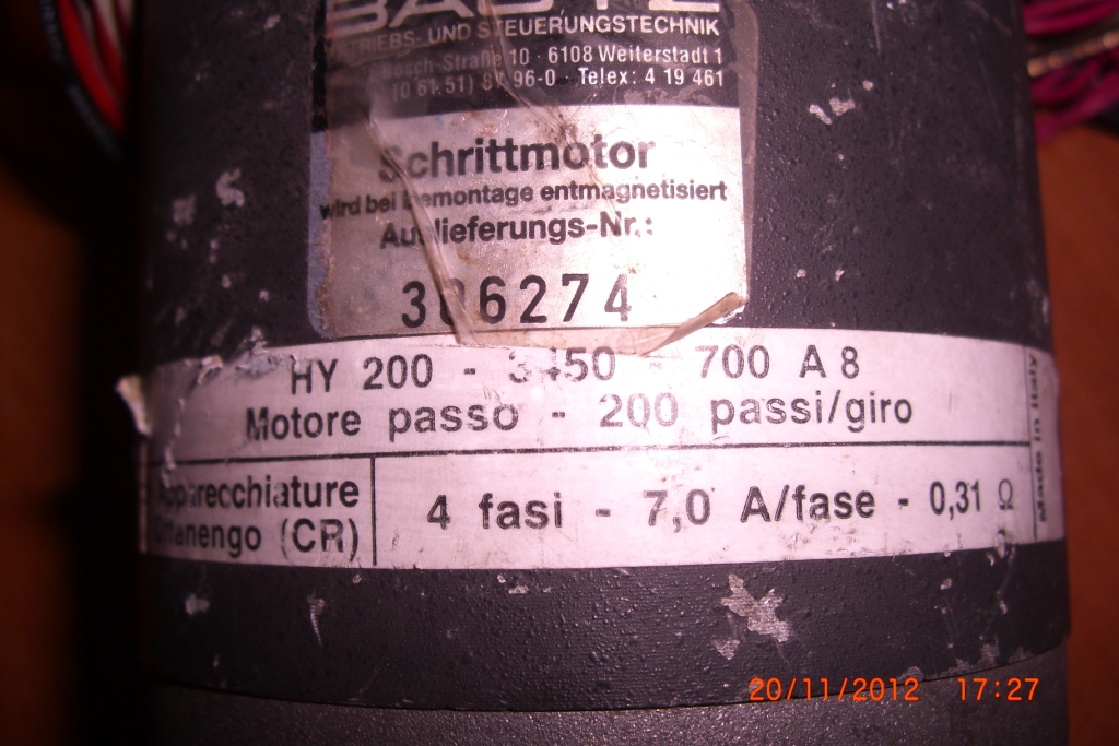

ОН (2730 просмотров) <a class='original' href='./download/file.php?id=9574&mode=view' target=_blank>Загрузить оригинал (460.01 КБ)</a>
ОН
ОН намотан так: на каждом каркасе по две обмотки соединены в противофазе. В отличии от двухфазных. У них просто на каркасе одна обмотка.
Вот и хочу у своих движков соединить обмотки синфазно. Т.е. получить 2х фазный мотор.
Похоже что при больших токах четырехфазники не работают как рассчитано. И появляются дополнительные резонансы. По частоте.

Скорее всего имеется в виду именно 4 отдельные обмотки.
С точки зрения теории электрических машим 4-фазный двигатель не имеет смысла - 4 фазы получается, когда в двух обмотках, расположенным под 90 градусов относительно друг друга ток протекает в обоих направлениях, т.е. обычный двухфазный биполярник. Именно поэтому не бывает двигателей с чётным количеством фаз. Двухфазный - исключение, это вырожденный случай многофазника.
Соединять обмотки в противофазе бессмысленно - их магнитные поля будут уничтожать друг друга.

Разобрать двигатель? Сделать фото? :shock: Иль на слово поверите? :) Что на одном каркасе намотано две обмотки принадлежащие разным выводам двигателя. Там цвет лака на обмоточном проводе разный. :)

Двигатель этот не 4 фазный ,а гибридный
То есть обмотки не распаяны внутри а выведены наружу что б можно было включать как биполярный или униполярный,
Попробуй теперь соединить обмотки последовательно только не перепутай фазы.

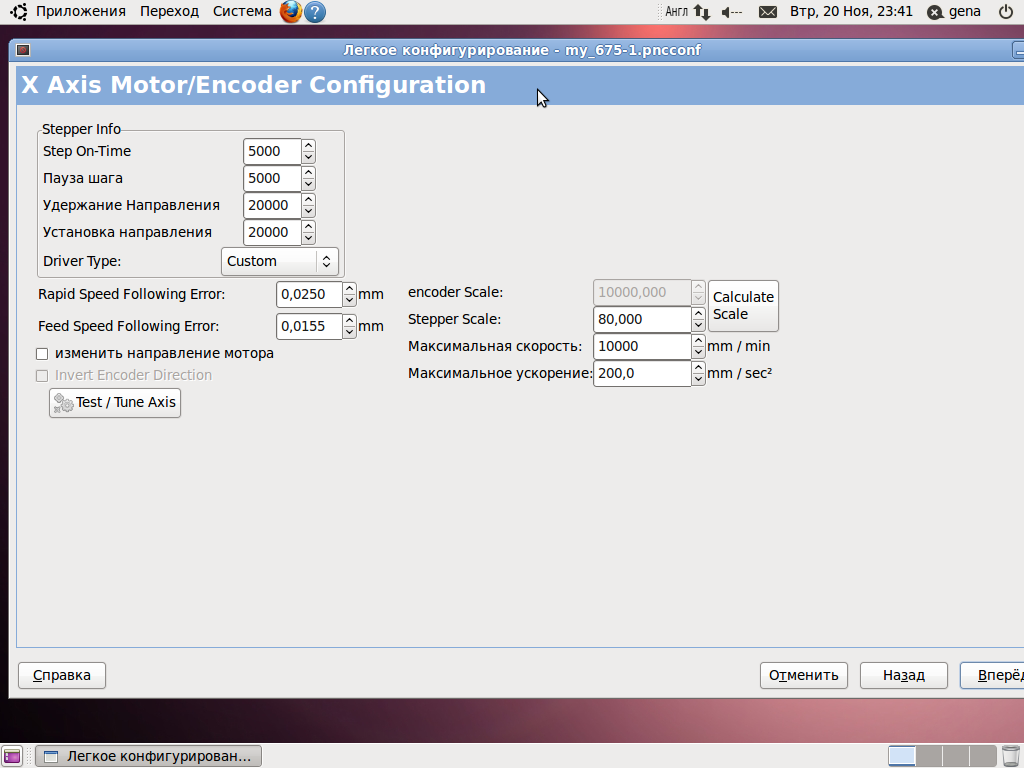

И еще .Только что запускал точно такие же драйвера только под EMC2,так при длительности шагов в 1000 они не работали,начинали работать устоичиво только при 5000 (в маче не знаю где этот параметр)

При 1000 не работали вообще(хотя DCS810 работали нормально,но они серво) при 5000
работали нормально .При 3000 не могу точно вспомнить ,но даже на 5000
был одно время минут 5 непонятный момент когда двигатели надрывно дергались потом все само прошло,я еще подумал что может контролер такой глючный.
Двигатель нагружал таким же двигателем без питания
максимальные показания скорости были 5000 мм/мин шаг винта был установлен 5 мм.
Значит максимальная скорость 1000 об/мин
Увеличение пиводило к срыву,хотя без нагрузки раскручивались значительно быстрее.Питание 45 вольта

Послушай, а ты не мог бы отписать по конфигурации этих контролеров под линукс снс?
на каких настойках они заработали вообще?

Сейчас посмотрю.
А пока скажу что помню
На EP+ подавал +5V
на EP- step
если на EP+ Step а на EP- корпус запустить его не получилось ,правда у меня mesa 7i43 c mesa на step
через 100 ом

Вот снимок с Pncconf
что еще нужно не знаю?
А ты последовательно обмотки включал?
