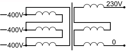

С изолированной нейтралью - это как?
Боюсь, транс покупать ещё не потяну...
И так траты на гену неплановые...

Umnik писал(а):С изолированной нейтралью - это как?
В сети же у нас нейтраль заземленная (т.е., которая имеет прямое соединение с заземляющим устройством трансформатора, а так же по пути следования от источника до потребителя имеются шлейфы повторного заземления нейтрали).
Вот схема включения этого трансформатора:
Схема 3UI1.jpg (7075 просмотров) <a class='original' href='./download/file.php?id=164173&mode=view' target=_blank>Загрузить оригинал (40.37 КБ)</a>
Трансформатор, кроме преобразования 3 фазы в одну, еще и является разделительным. Ноль вторичной группы не должен соединяться с нейтралью сети! Заземлять его тоже категорически запрещено! Поэтому такая нейтраль и называется изолированная. Также, запрещено заземлять нагрузку такого трансформатора. На входе трансформатора очень желательно установить УЗО.
В общем и целом, применение такого устройства исключает несимметрию нагрузки на 3-х фазный источник питания (хоть сеть, хоть генератор), а так же повышает безопасность пользования электроприборами. Однако, эти технические преимущества оборачиваются не малым финансовым недостатком... :wik:

Теперь понял, спасибо)
А так, навскидку, скока такой чудо-транс выйдет по денежкам?
