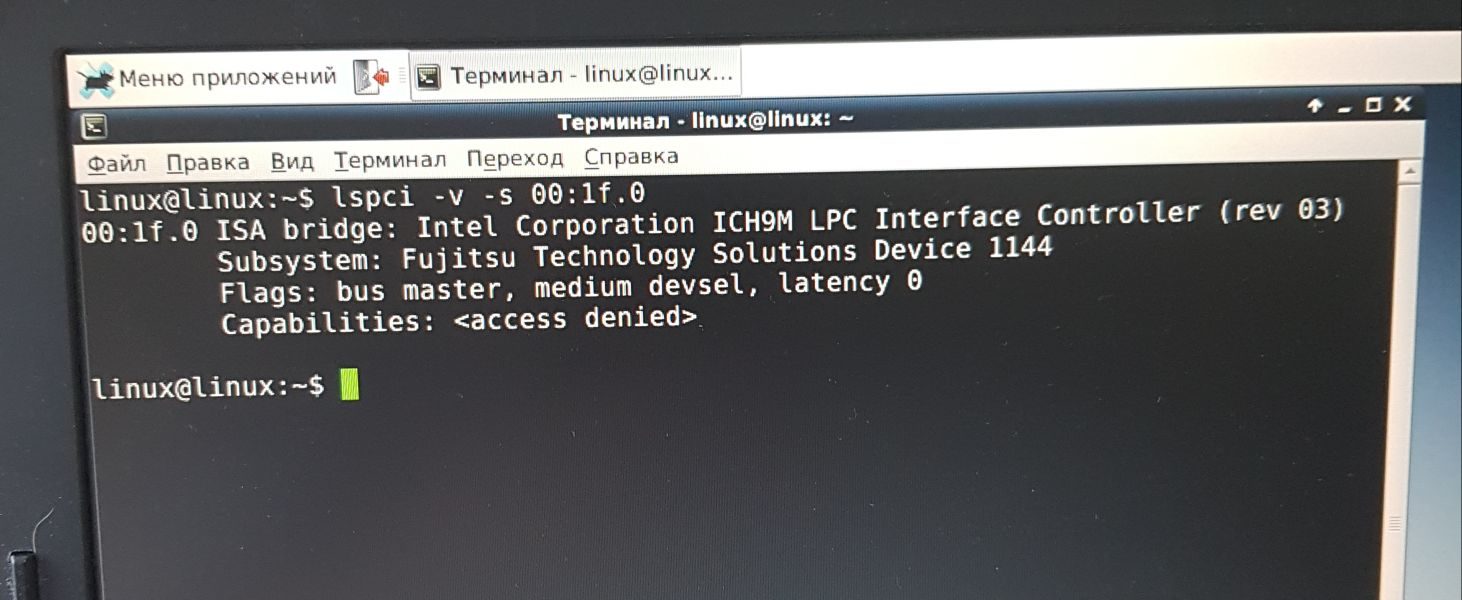

Проблема ещё не решена. Но огромное спасибо Тимофею.
Проблема следующая. Кто, что думает?
linux lpt fehler.jpg (4316 просмотров) <a class='original' href='./download/file.php?id=164116&mode=view' target=_blank>Загрузить оригинал (103.49 КБ)</a>

Всем привет. Проблема в следующем. Линукс не видет partport, a из под windows Mac работает нормально. В чём проблема?
Re: LinuxCNC+TB6600+чайник
Можно в биос залезть, поковырять настройки LPT порта. Но если из под виндов порт виден и работает, даже не знаю.

Поскольку ситуация встречалпсь уже не раз, я для неё отдельную тему создал.
Там я написал и свои мысли, которые у меня появились когда я посмотрел что такое интерфейс LPC.
Куда пропадает LPT интерфейс?

Решение проблемы в теме выше- Куда пропадаетLPT интерфейс.
