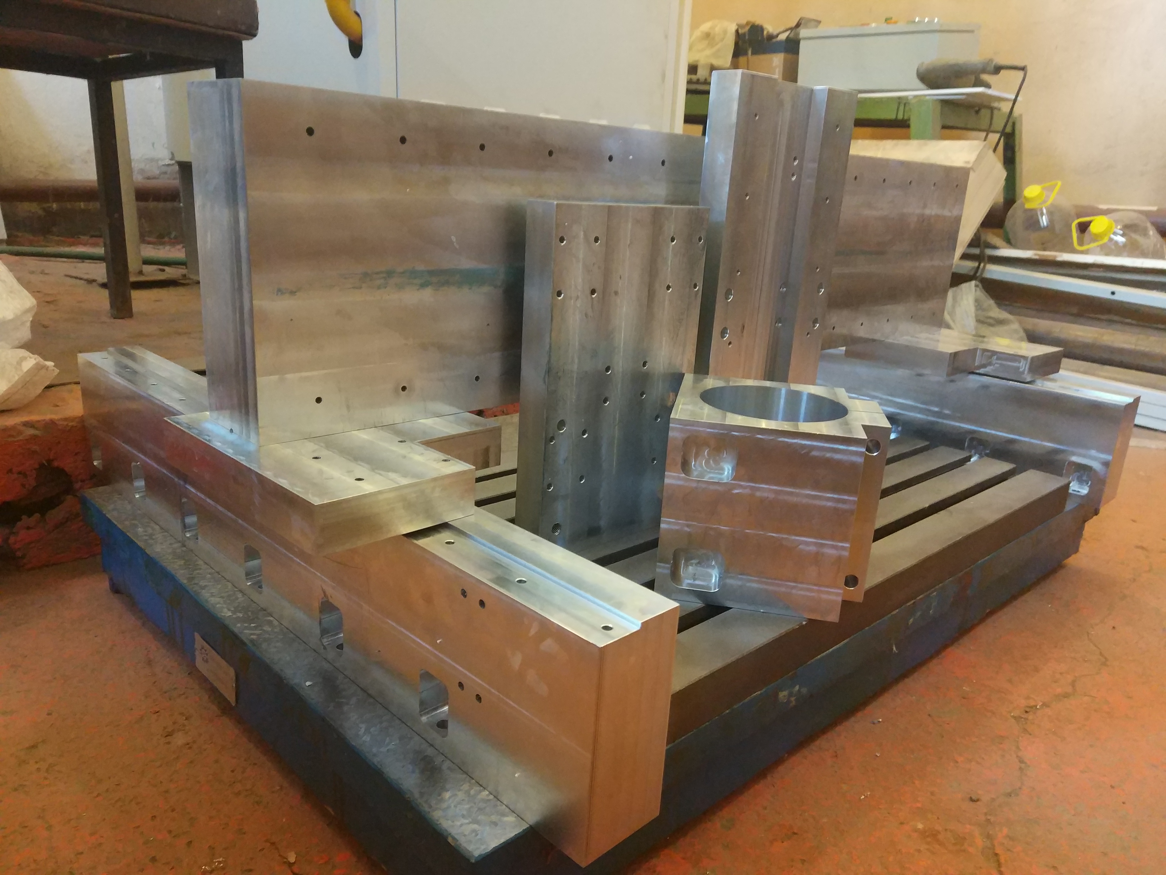

Сообщение Rustysand »
Перемещать швп уже поздно, приехали детальки с фрезеровки

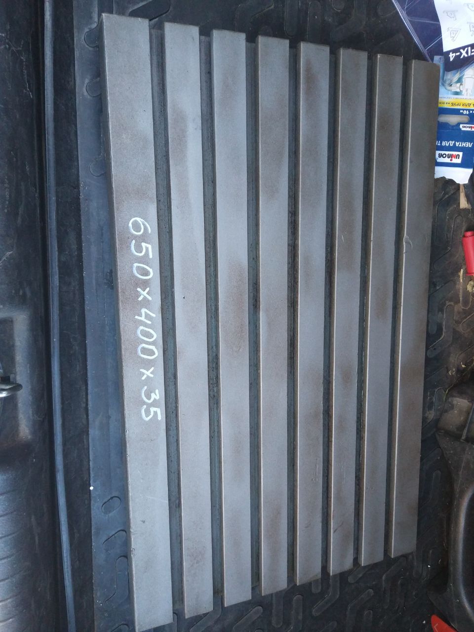

Удалось раздобыть плиту с т пазами 14 мм, прям повезло, ходил думал что приспособить
К сожалению без косяков фрезеровка не обошлась, на портальной плите вместо отверстий 4,2 под м5, сделали 5 мм отверстия, потом, видимо увидев косяк второй ряд сделали 4,2 мм, похоже придется отверстия рельс рассверливать на пару десяток а резьбу на портале делать под м6
Re: Портальник на поверочной плите по алюминию 600х400х120
ввертыши вкрути. ненадо рельсы портить всеравно шляпы не влезут.
либо смести рельс вдоль на 10мм и просверли новые.

Rustysand писал(а):Удалось раздобыть плиту с т пазами 14 мм, прям повезло, ходил думал что приспособить
На белке вроде такие продают. Пришла уже?
frezeryga писал(а):ввертыши вкрути. ненадо рельсы портить всеравно шляпы не влезут.
Шляпы стачиваются быстро. В дрель их и об камушек
Ввертыши? где их можно достать? или как они правильно называются?
Да забрал, в моем городе, вот этот лот был http://directlot.ru/lot.php?id=372729 у него там еще больших размеров есть
Вот нашел, Резьбовая вставка называется https://ru.aliexpress.com/item/32480753 ... aa62e13c20

Rustysand писал(а):К сожалению без косяков фрезеровка не обошлась, на портальной плите вместо отверстий 4,2 под м5, сделали 5 мм отверстия, потом, видимо увидев косяк второй ряд сделали 4,2 мм, похоже придется отверстия рельс рассверливать на пару десяток а резьбу на портале делать под м6
А если взять длинный винт и нарезать резьбу М4 глубже?

Rustysand писал(а): Да забрал, в моем городе, вот этот лот был http://directlot.ru/lot.php?id=372729 у него там еще больших размеров есть
Тоже видел, там куча у них разных. Они их отливают-изготавливают, или откуда они такие? на сколько ровные?
Ровные в пределах +- 0,5 мм, материал - мягкая сталь, говорят со сборки шпангоутов самолетов
"А если взять длинный винт и нарезать резьбу М4 глубже?" там отверстие на 30 мм, всеже попробую резьбовые вставки
