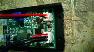

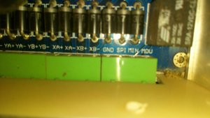

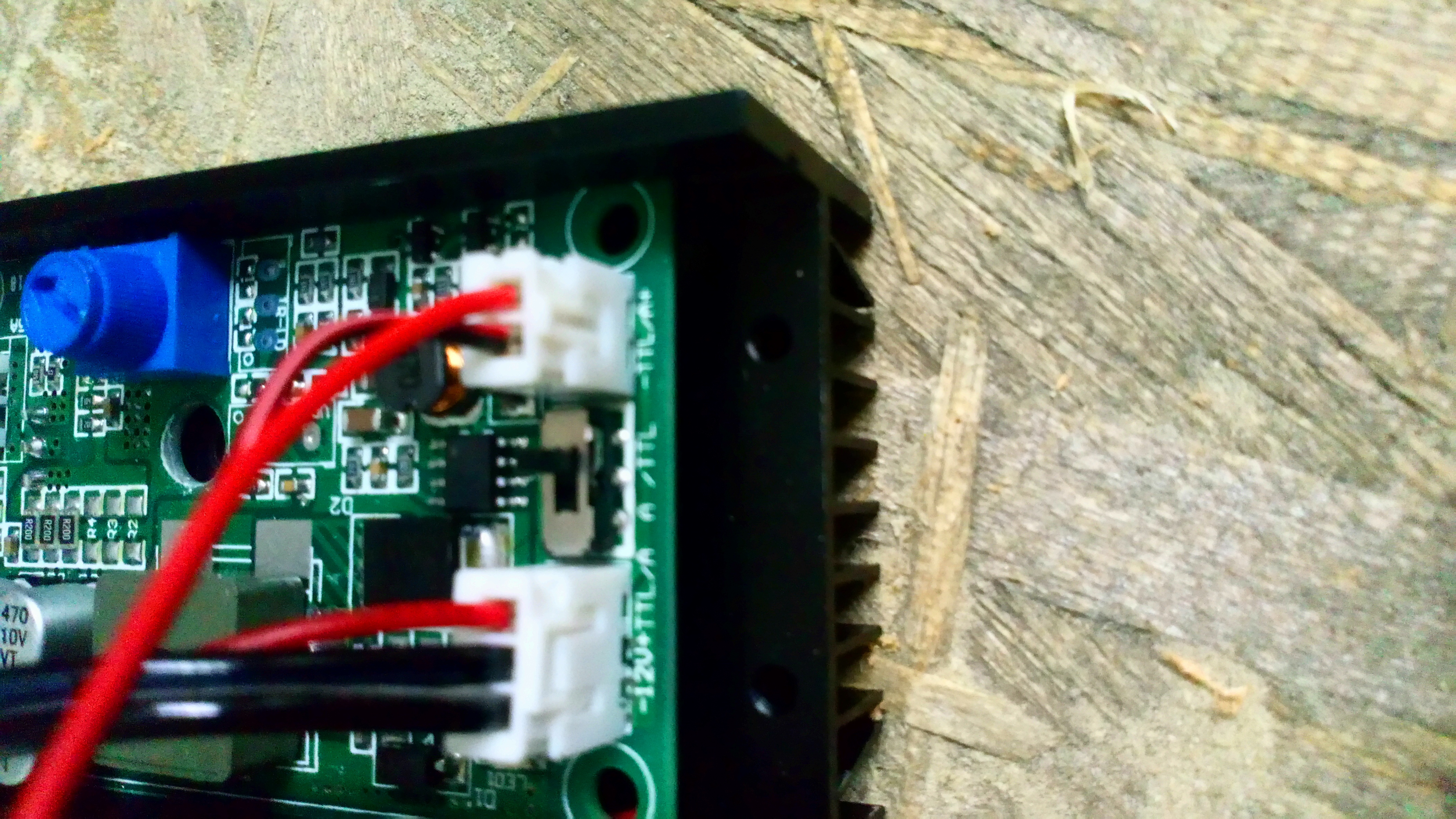

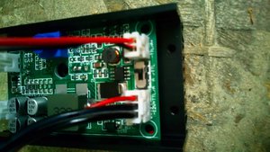

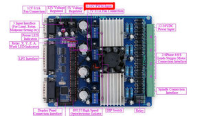

Перефоткал, драйвер лазера и выхода с самого чпу, кидал мультик на gnd и spi, при запуске gкода значение в матче на шпинделя изменились на 8000, но мультик ничего не показал, не исключаю что выставил что то не то. Сделал 3 фотки драйвера лазера, незнаю какая чётче.
Драйвер лазера (3277 просмотров) <a class='original' href='./download/file.php?id=162894&sid=4bec6fc8e1d052cb3dddd49ba3db61ff&mode=view' target=_blank>Загрузить оригинал (2.89 МБ)</a>
Драйвер лазера
Драйвер лазера2 (3277 просмотров) <a class='original' href='./download/file.php?id=162895&sid=4bec6fc8e1d052cb3dddd49ba3db61ff&mode=view' target=_blank>Загрузить оригинал (2.97 МБ)</a>
Драйвер лазера2
Драйвер лазера 3 (3277 просмотров) <a class='original' href='./download/file.php?id=162896&sid=4bec6fc8e1d052cb3dddd49ba3db61ff&mode=view' target=_blank>Загрузить оригинал (3.49 МБ)</a>
Драйвер лазера 3
Драйвер ЧПУ (3277 просмотров) <a class='original' href='./download/file.php?id=162897&sid=4bec6fc8e1d052cb3dddd49ba3db61ff&mode=view' target=_blank>Загрузить оригинал (3.6 МБ)</a>

Отлично видны номиналы резисторов и конденсаторов слева, надписи справа по-прежнему не читабельны.

Rom327 писал(а):Отлично видны номиналы резисторов и конденсаторов слева, надписи справа по-прежнему не читабельны.
Слева. - 12V+ TTL/A
Под переключателем. A/TTL
Справа. - TTL/A+
Rom327
Сообщения: 2760
Репутация: 437
Настоящее имя: Роман
Откуда: Подольск
Re: Tb6560 как подключить лазер?
Сообщение Rom327 »

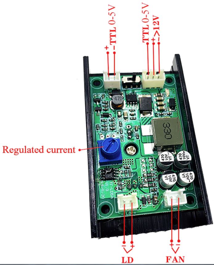

Наконец то! Тут был важен минус перед TTL.
Вот фото китайца:
ttl.JPG (3259 просмотров) <a class='original' href='./download/file.php?id=162905&sid=4bec6fc8e1d052cb3dddd49ba3db61ff&mode=view' target=_blank>Загрузить оригинал (115.96 КБ)</a>

Rom327 писал(а):Наконец то! Тут был важен минус перед TTL.
Вот фото китайца:
Оно, вот и что теперь куда кидать?)

Смотра какая ситуация: скорее всего там нет PWM, выход на шпиндель просто релюха. Источник #398: http://forumcnc.ru/index.php?threads/tb ... 60/page-20
Так что пока лазер не подключай, а добейся от платы, чтобы при команде из Mach3 М3 реле включалось, а по команде М5 выключалось.

Вот это не оно?
Если оно то какие контакты туда вести?
В матче нужно что-то менять, чтобы зафункционировало? )
Без имени-1.jpg (3185 просмотров) <a class='original' href='./download/file.php?id=162965&sid=4bec6fc8e1d052cb3dddd49ba3db61ff&mode=view' target=_blank>Загрузить оригинал (498.07 КБ)</a>

Когда подключил мультиметр к концам показало 1.4 в и падало.

Судя по описанию с сайта (ссылка выше), надо подключить тестер в режиме прозвонки к 1-4, это просто контакты реле. Само реле щелкает? Должно быть слышно. Что касается Мача, тут не скажу, не пользуюсь...
Вот мануальчик нашел:
HY-TB4DV-N 4 axis driver board manual.zip
(996.88 КБ) 350 скачиваний
Судя по нему, для шпинделя в настройках надо указать Pin14.

Rom327 писал(а):Судя по описанию с сайта (ссылка выше), 1-4 это просто контакты реле. Само реле щелкает? Должно быть слышно.
По ссылке выше другая плата совсем. моя вот http://ekladata.com/pAsj8QbClJezlB3jbgz ... Manual.pdf
Rom327
Сообщения: 2760
Репутация: 437
Откуда: Подольск
Сообщение Rom327 »

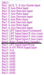

В твоем тоже Pin14 для шпинделя.
Pin14.JPG (3155 просмотров) <a class='original' href='./download/file.php?id=162969&sid=4bec6fc8e1d052cb3dddd49ba3db61ff&mode=view' target=_blank>Загрузить оригинал (66.26 КБ)</a>

Так а что на него кидать от лазера? Простите чайника, но от лазера идут три провода(
