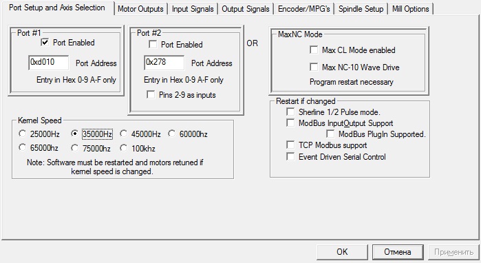

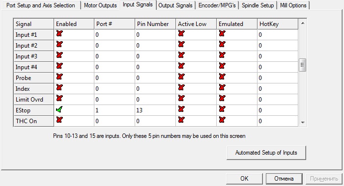

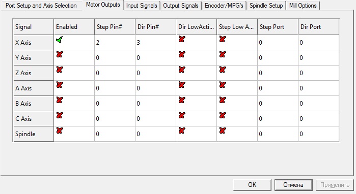

Может на контроллере переключатели как то по особенному надо выставить? Как ещё можно проверить отдельные узлы?
Скажу что программа PortLPT показывает что бит инвертируется если например нажать estop переключатель. Но при переезде оси, биты output никак не меняются.
Re: Как соединить блок питания контроллер и двигатель?
Пины правильно настроил? Скинь скриншот настроек...
sapsan
Сообщения: 21
Зарегистрирован: 02 ноя 2012, 11:14
Сообщение sapsan »

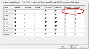

Nick писал(а):Пины правильно настроил? Скинь скриншот настроек...
Настройки на прикреплённых скринах, остальное по умолчанию.
pp.jpg (2310 просмотров) <a class='original' href='./download/file.php?id=10423&mode=view' target=_blank>Загрузить оригинал (74.81 КБ)</a>
mo.jpg (2310 просмотров) <a class='original' href='./download/file.php?id=10424&mode=view' target=_blank>Загрузить оригинал (63.71 КБ)</a>
is.jpg (2310 просмотров) <a class='original' href='./download/file.php?id=10425&mode=view' target=_blank>Загрузить оригинал (76.38 КБ)</a>
mt.jpg (2310 просмотров) <a class='original' href='./download/file.php?id=10426&mode=view' target=_blank>Загрузить оригинал (65.24 КБ)</a>

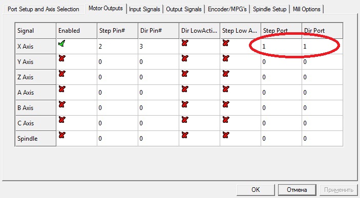

Поставь порт номер 1 в step и dir оси X.
А вот enable, я бы на самом деле настроил, чтобы станок можно было выключать не выключая жестко из сети.
Но для начала можно настроить двигатель, а потом добавить enable/
sapsan
Сообщения: 21
Сообщение sapsan »
Nick писал(а):Поставь порт номер 1 в step и dir оси X.
Поставил, но движок как вкопанный.
А адрес порта на первом скриншоте ты сам запонял?
sapsan
Сообщения: 21
Сообщение sapsan »
Nick писал(а):А адрес порта на первом скриншоте ты сам запонял?
Да. У меня pci плата. Делал по мануалу. Кнопка EStop работает, значит тут должно быть всё хорошо.
попробуй step active low поставить, в настройках пинов.
sapsan
Сообщения: 21
Сообщение sapsan »
Nick писал(а):попробуй step active low поставить, в настройках пинов.
попробовал. результат тот же. Если в догонку на EStop active low ставить, программа ругается. Так что я сделал вывод что работает на hi напряжениях, если так можно сказать :)
