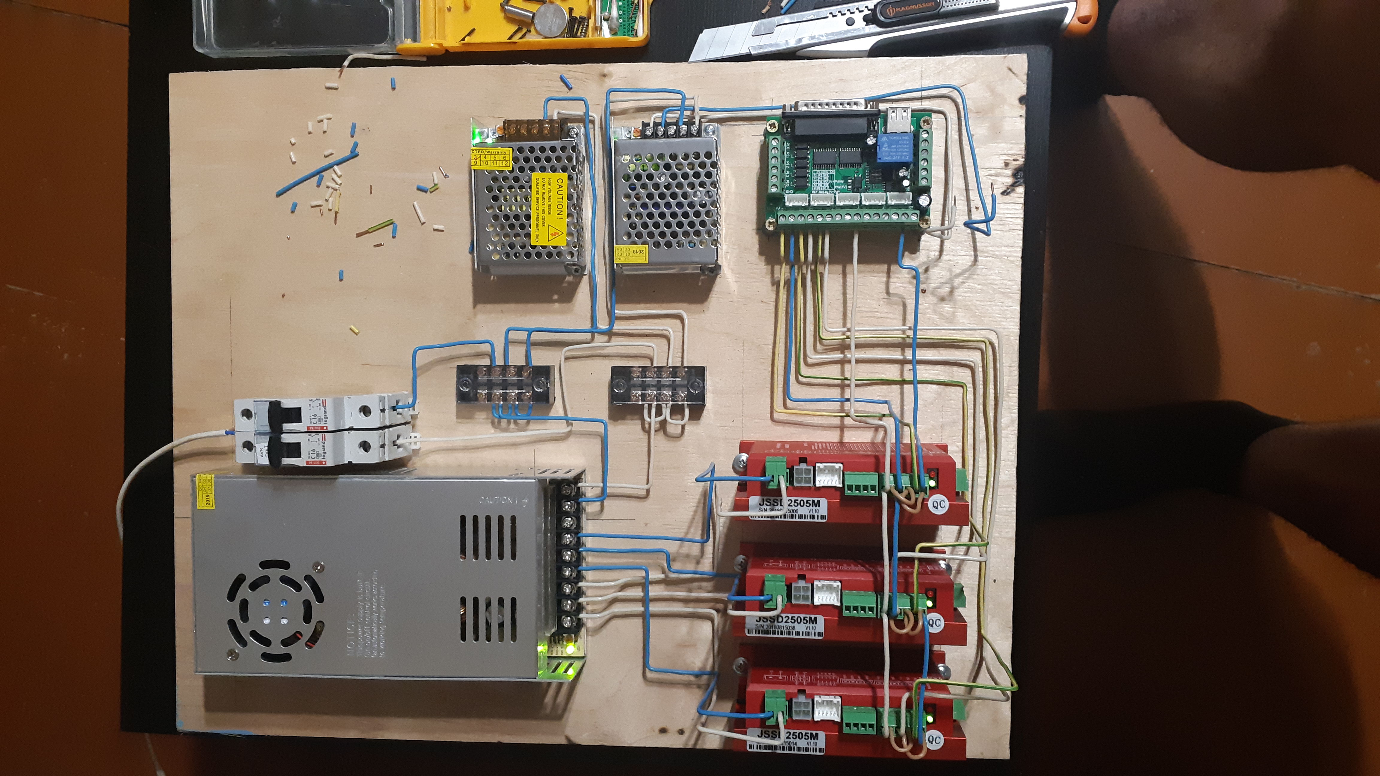

Пока вот так получилось

Alexey64 писал(а): плата будет работать ?
Нужно еще 12 в подать для питания оптопар.

Samodelkin 88 писал(а):Нужно еще 12 в подать для питания оптопар.
И 5 вольт для работы платы.

Alexey64 писал(а):подскажите если я подам напряжение с блока питания на выводы GND- и РС 5v как на схеме плата будет работать ?
Вероятнее всего будет синий дым. 5v нужно подать на USB вход.

Alexey64 писал(а):А про подключение 5V правильно все я нечего не сожгу
С этих Пинов надо снимать напряжение а не подавать.
Подают на USB разьем рядом с DB25 разъемом.
А с этого снимают например для DIR+ STEP+

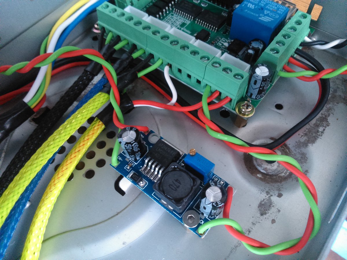

Интересно, почему у меня на третьем станке запитано от блока питания на GND- и РС 5v и никакого дыма не идет? От ЮСБ не всегда получается, как выяснилось- некоторые материнки не вытягивают.
Преобразователь заменил на ИБП, фотки крупным планом нет.

Маленькая плата на фото это преобразователь 200V в 5V да
Сообщения: 4605
Re: Сборка электрики станка
Alexey64 писал(а):Маленькая плата на фото это преобразователь 200V в 5V да
Нет, это DC-DC преобразователь, который входное напряжение до 30 вольт (если не ошибаюсь) может понижать в зависимости от регулировки переменного резистора.
Сообщения: 9116
Контакт питания USB входа и клемма PC5V на плате соединены напрямую. Так что можно смело подавать 5В от БП РС (я так и делаю), но к разъему USB тогда подключать ничего не надо!
Единственная неприятность - если случайно коротнуть эти 5В на землю, то можно что-нибудь спалить (источник достаточно мощный), тогда как выходной ток USB ограничен 0,1-0,5А. Поэтому не грех будет поставить предохранитель на 0,5-1А.
